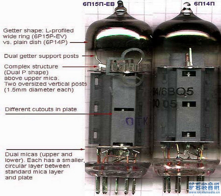

发表于 2009-6-2 02:04:55 | 显示全部楼层
不错很详细的资料!   和6P14很接近!

发表于 2009-6-2 10:33:40 | 显示全部楼层
当然接近,要不怎么会有JS拿他冒充14呢

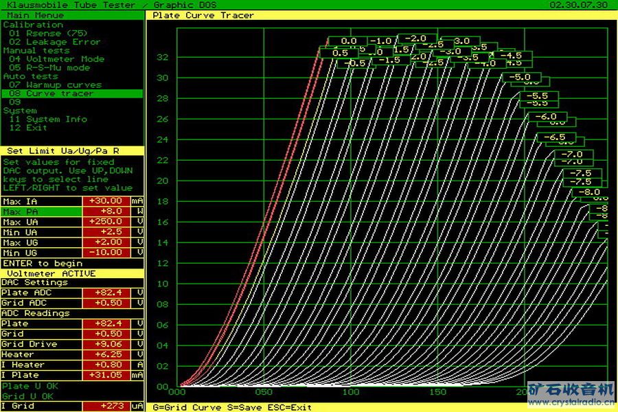

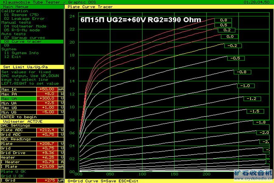

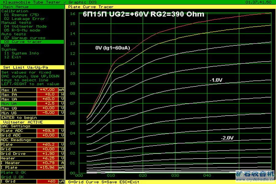

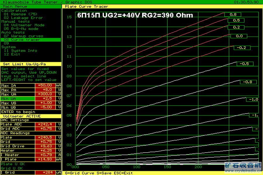

发表于 2009-6-2 15:12:48 | 显示全部楼层
  苏联人测得曲线总是很完美.......
发表于 2009-6-2 15:51:53 | 显示全部楼层
果然是6P15
中国的命名法花生管是不标的

发表于 2011-12-31 13:03:38 | 显示全部楼层
6p15的抑制极和阴极未连接,而6p15的前二者在管内相连。管脚位置相同。

发表于 2022-8-18 17:50:07 | 显示全部楼层
三接曲线,到右边就没了,靠现有这点线,难倒腾出功率
