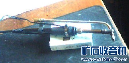

楼主: 电子新手001
DIY通用型电动吸锡器大家看下可以吗?

空心烙铁头是个关键啊。

发表于 2015-8-21 22:30:26 | 显示全部楼层
不错的想法……
但是今天这些东西都没太大价值了:
论吸锡能力不如铜编织带
论快捷比不过锡炉、风枪
论配套设施别的都是自己搞定,它还要拖一堆东西
拆直插IC之类的,我都是在列引脚上涂锡,烙铁来回拖个十几秒钟,然后把板子往桌子上轻轻一磕,IC就掉下来了,电容电阻电感之类腿少的的就更不必说了

发表于 2015-9-29 10:27:24 | 显示全部楼层
看看这个吸嘴,就是T12改的,很便宜的泵才35元,可以对付大焊点,双面的小焊点必须用吸力更强大的泵以及合适大小的嘴,完美经济的设计。

发表于 2024-10-4 15:17:59 | 显示全部楼层
电子新手001 发表于 2015-7-31 09:38
工件正在加工的过程当中
吸锡器的制作,最主要的是吸锡泵的吸力大小问题。普通的冰箱压缩机最为合适。
关于吸锡烙铁有现成的高频203就可以了,但一定要有动手能力,要简洁,使用
安全,美观。
发表于 2024-10-4 15:28:24 | 显示全部楼层
吸锡烙铁在高频烙铁上加装,保证原烙铁不被破坏,既摘下吸锡器附件后,正常使用其功能原有的焊接功能。
材料选择,导热部分以紫铜为好,吸气管以不锈钢管为好,最后的连接软管以经济实惠的软硅胶管。
发表于 2024-10-4 16:05:04 | 显示全部楼层
大家看看这个,高频烙铁附加吸锡器的照片。
发表于 2024-10-4 17:02:05 | 显示全部楼层
其实个人觉得如果用的不多的话,电烙铁+电动吸锡枪也可以,买了一个电动吸粉刺的,吸嘴有点大,想改一下套上硅胶的吸嘴应该比弹簧的好用
发表于 2024-10-4 18:06:00 | 显示全部楼层
吸锡器之所以在高频烙铁上加装,就是利用高频烙铁的可调恒温的功能。加温块。有数字温度显示。
导热部分用紫铜材料优点导热好,提高效率。吸气管选用不锈钢管就是利用其导热系数低,有机械强度,便于
清理,绝对的不沾锡。软管选用硅胶管,可承受一定的温度,利用管子的自由弹性提高吸气管路中的密封度。
