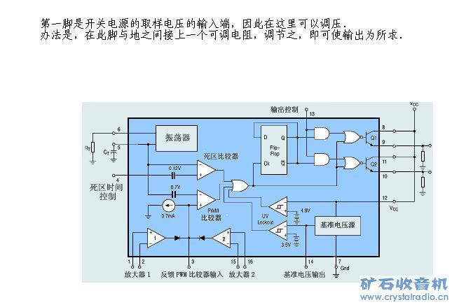

发表于 2009-6-2 06:02:50 | 显示全部楼层
原帖由 xcyxcy 于 2009-6-1 23:01 发表
初来本坛 请各位多关照
    本人的出发点是:利用大量廉价的计算机电源,不改动计算机电源的电路板,不改动计算机开关电源的变压器,用两个计算机电源可以改成一个乙电。
       市场上有很多报废的计算机,它上面 ...
可以直接调压,例如用494的话,就可以再第一脚进行:
 楼主| 发表于 2009-6-2 07:34:26 | 显示全部楼层
多谢各位的关照和回贴 我会按照呜呼老师的指导继续做试验
