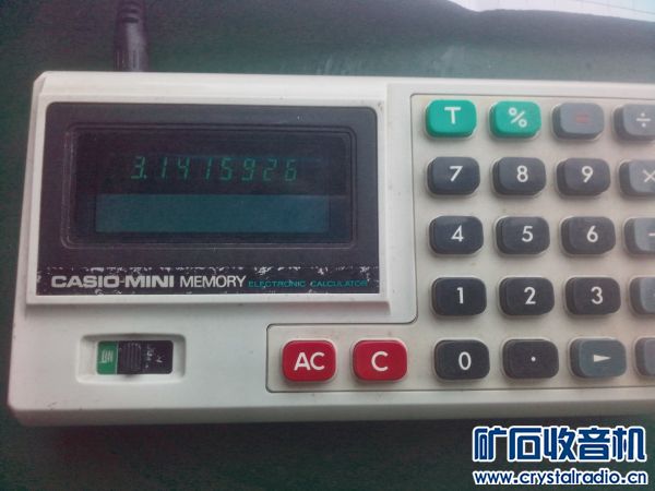

受ka的毒,一直对荧光管的东西很感兴趣,在某宝看到一个坏的计算器,不忍他在那里委屈着,于是打算把她接回家。
买时上家说两根线接6V不亮,到手后心想上家也上过电了,就直接上电试了试,果真不亮而且没有电流,心里暗喜,肯定是断线了嘛。

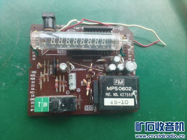

整机只有一个螺丝,拆开后就看到了全貌,做工还不错,不过这计算器型号查了查没查到。
这是拆下来的主板图:

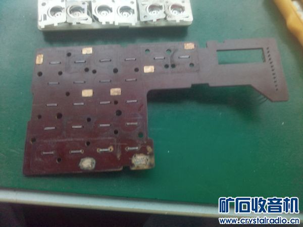

键盘

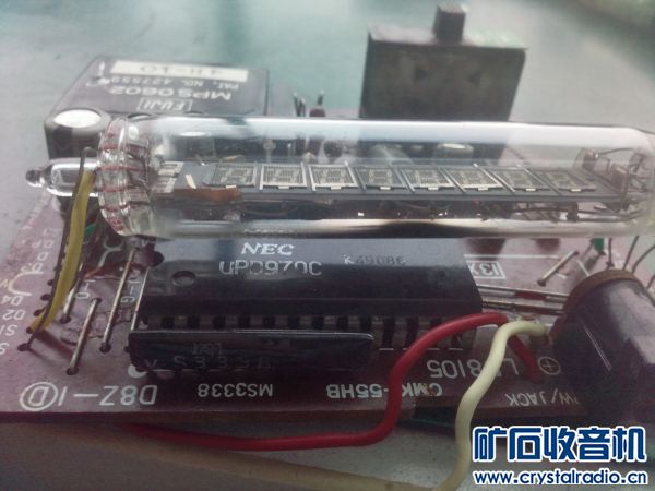

圆形的管子很喜欢

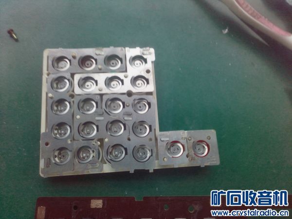

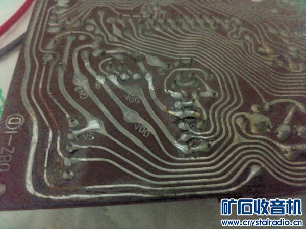

把键盘板和主板分离后开始找断线,键盘板有两处,主板有一处被腐蚀断线,有接过的痕迹,不管接的好不好,实在忍受不了上家的焊工,全部重接了一遍,然后用万用表量了一遍所有的线,都没问题了,上电,,,还是不亮。。。。。。
有点失落,看来不是断线的原因。这时又想到没有电流,可能是没有回路,可能问题出在开关上了,用手推开关,很紧,不用力推不动(在这里想请教一下坛友,有没有好的方法处理这种不好滑动的开关)这时心里又暗喜,原来是开关坏了嘛,不过最后用万用表量开关除了紧也是没问题的。
继续,,仔细看了看电路板电源进来后就接了一个电解,和图上的那个富士的模块,猜想这个模块是提供各个电压的,不管37二十一,先拆开看看再说

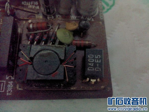

这是模块里面的结构
灯丝电压,高压,和芯片的供电电压都是从他出来的

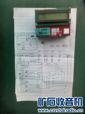

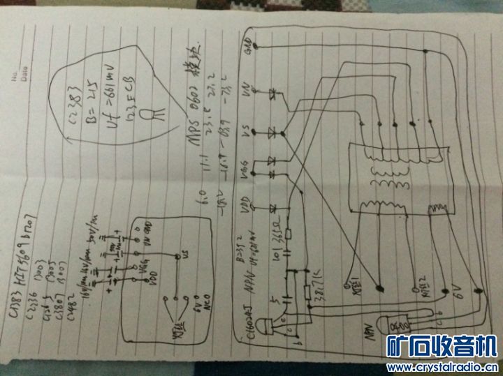

在次通电量模块的输入电压有,输出和灯丝都没有,基本可以确定是这个模块坏了。简单的画了一个草图,上面的电压是修好后不加滤波空载的电压:

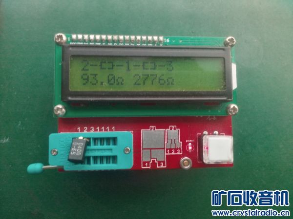

先用万用表量了量二极管和变压器都没有问题,那问题就应该出在两个三极管上了,两个三极管拆下来测一下,D400坏了
手头没有D400换了一个8050试了试,用示波器看了看初级线圈的波形有了,量各电压也有了,问题确定,最后更换为SS8050
装回去,修好的样子,压箱底收藏。

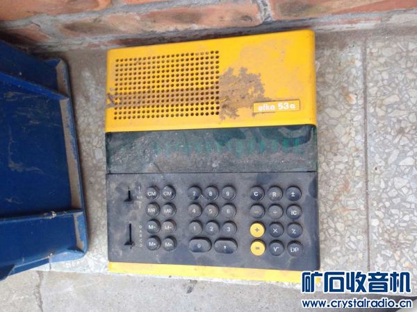

这是后来又淘的一个计算器

发表于 2015-7-29 21:53:41 | 显示全部楼层
WD40喷喷,应该就可以了
 楼主| 发表于 2015-7-30 07:54:02 | 显示全部楼层
pussydoggy 发表于 2015-7-29 21:53
WD40喷喷,应该就可以了
谢谢,我买些试试

发表于 2015-7-31 21:20:11 | 显示全部楼层
富士电源模块线路图能不能发个大点的上来,谢谢
发表于 2015-8-1 06:34:43 | 显示全部楼层
俩计算器淘宝好像都见过。。不便宜啊

 楼主| 发表于 2015-8-7 19:24:01 | 显示全部楼层
这是能传最大的了
 楼主| 发表于 2015-8-7 19:24:43 | 显示全部楼层
ChrisLove 发表于 2015-8-1 06:34
俩计算器淘宝好像都见过。。不便宜啊
两个花了100多块,喜欢没办法
