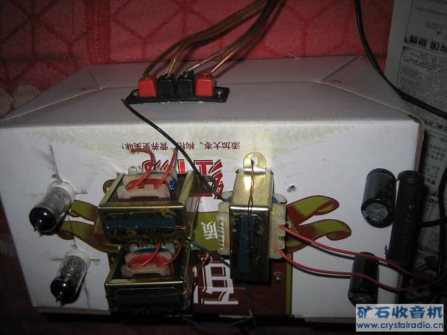

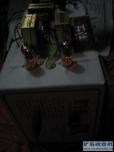

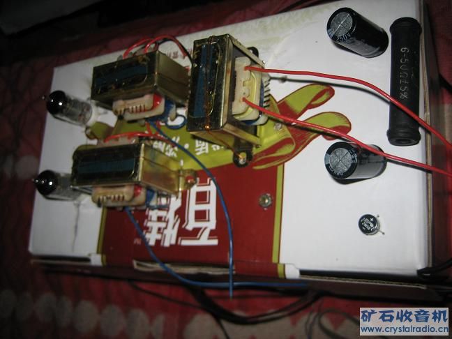

手里有从来没用过的6J1管,对它没有什么认识,
找个牛奶盒搭个单管单端的试验机试了试,声音不大,只有0.3W的样子,
有小管子特有的纤细甜美,音色不错但推喇叭看来是小了点。
做过这种电路又得到了一点经验了~

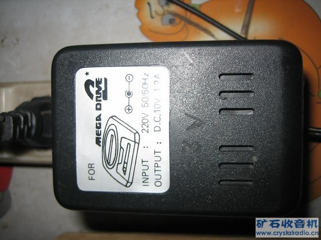

灯丝直接用6V变压器给
灯丝直接用6V变压器给
乙电就用这个改过的变压器提供,功率余量很够

因为对这个电路没有把握,做出来未必有实用的价值,
因此这样搞个试验尝试一下感觉是十分稳妥合理的~

 楼主| 发表于 2009-6-1 21:19:55 | 显示全部楼层
原帖由 MRBM 于 2009-6-1 20:25 发表
危险,当心
一点不危险,所有接线都在盒子里面,外面没有裸露的高压。
6J1乙电整流滤波后空载145V,负载时没有测,估计应该在120V左右,正好。
信号线没有用屏蔽线,居然也没有太大的交流声,当然功率小占了主要的~

 楼主| 发表于 2009-6-1 23:41:00 | 显示全部楼层
刚才又改了三极管接法听,也很不错。
基本摸清了情况:
这种电路不适合做功放用,功率太小,但可以用来做耳放。
做耳放时噪声抑制要做到非常好才行,否则用耳机无法容忍!
