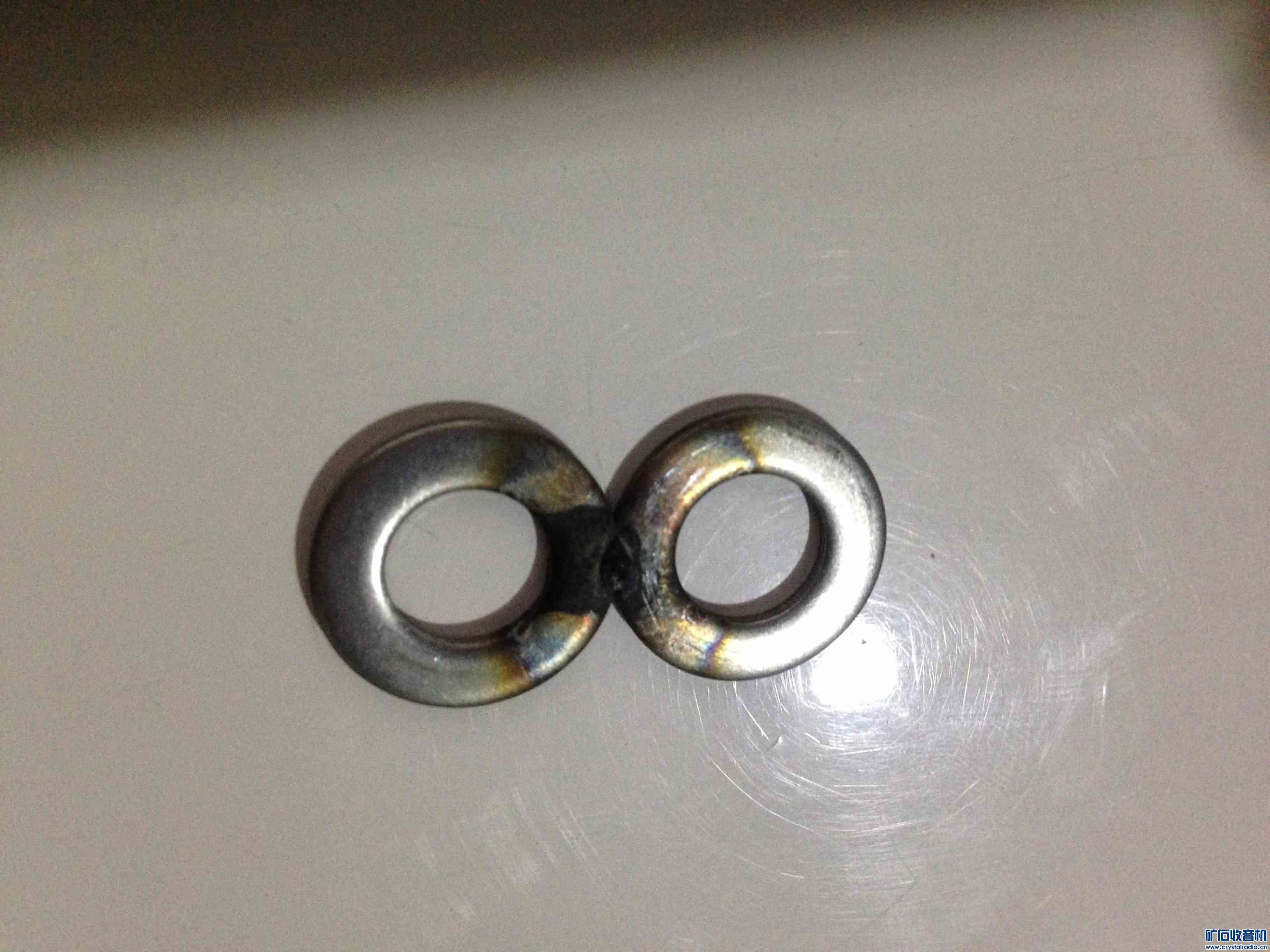

今天不忙D了一台点焊机 没啥技术含量 又不会可以随时问我

 楼主| 发表于 2015-7-29 21:10:02 | 显示全部楼层
焊接效果图

 楼主| 发表于 2015-7-30 03:02:30 | 显示全部楼层
入神 发表于 2015-7-30 01:00
看起来很不错。。焊接能力还是比较强大的,这样一台的成本是多少啊楼主?
壳子不算,延时器大概20,我自己有不知道价格,接触器40,也是自己有,变压器论坛收到家要70我废品站拆的30,还有就是线材怎么也得20吧,焊头自己造的,铜渡锌重量半公斤这个的20没啦
