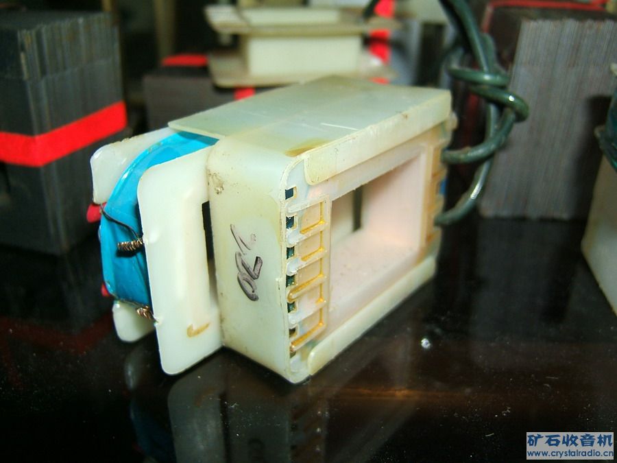

我这里有获得乙电更便捷的方法,供各位参考
跳蚤市场有大量的VCD拆机电源变压器,规格基本都是一样的,都是22舌宽,叠厚32-33不等,8-10元一个。
我们这里极多,很容易找,由于报废VCD社会拥有量巨大,相信各地都一样。

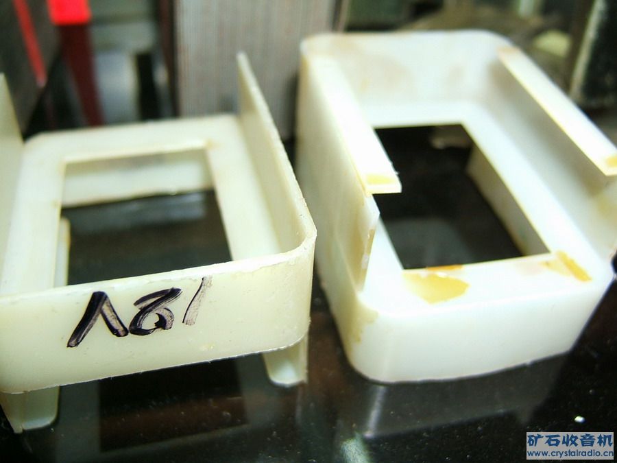

稍微加热拆开铁心,漆都不多很容易搞,由于规格都一样,初次级分开,用抽屉式绝缘架组合,只要拆开两个变压器(不用一模一样的),将两个220V线包拼接就可以得到一个很好乙电。这些中的一个线包去除5、6层胶带,剩余空间很多的,足够增加一个灯丝绕组。灯丝绕组每伏特匝数可以测量未拆卸之前的低压绕组获得非常准确的数据。例如未拆卸之前,测量到一个10V次级绕组,在分解后知道它30匝,数据就出来,反正低压绕组是要废弃的(漆不多,这些漆包线还可以利用)。
这样每两个废品变压器20元,可以得到一个35W电源牛(间歇功率能达到45W),另外得到一副铁心和骨架(可以练手制作推挽输出),还都有夹铁,非常方便省事!
拆卸完成的线包骨架和铁心
拆卸完成的线包骨架和铁心
抽屉式的绝缘架结构
抽屉式的绝缘架结构
规格都是统一的,线包任意组合
规格都是统一的,线包任意组合

补充一下,由于市场上可以非常方便找到的这些变压器规格都统一,当你练手完成绕制输出变压器后,数据可以重复使用,例如可以用多大的线,绕多少匝等等。不过铁心来源不一,绕一对的话应该将两种铁心均匀混和才能得到参数一致的一对。
我买了很多个,都是0.5mm片厚,有人说这种不适合,但是我觉得完全没问题。关于输出变压器的神秘化、玄虚化歪理很多,本人向来不以为然,反正我不发烧也不发昏。
关于7#海河兄说的绝缘问题,就我知道,现在片子出厂都是经过处理,有氧化膜的,不用担心。如果没有绝缘,就和整块金属没有区别,根本没法用,而事实上,经过重新组装的硅钢片,我都没有再次浸漆,一样可以用,只是会叫而已。
为了确定片子绝缘问题,我这几天争取做一个有说服力的直观实验,当然不是用万用表测...........
