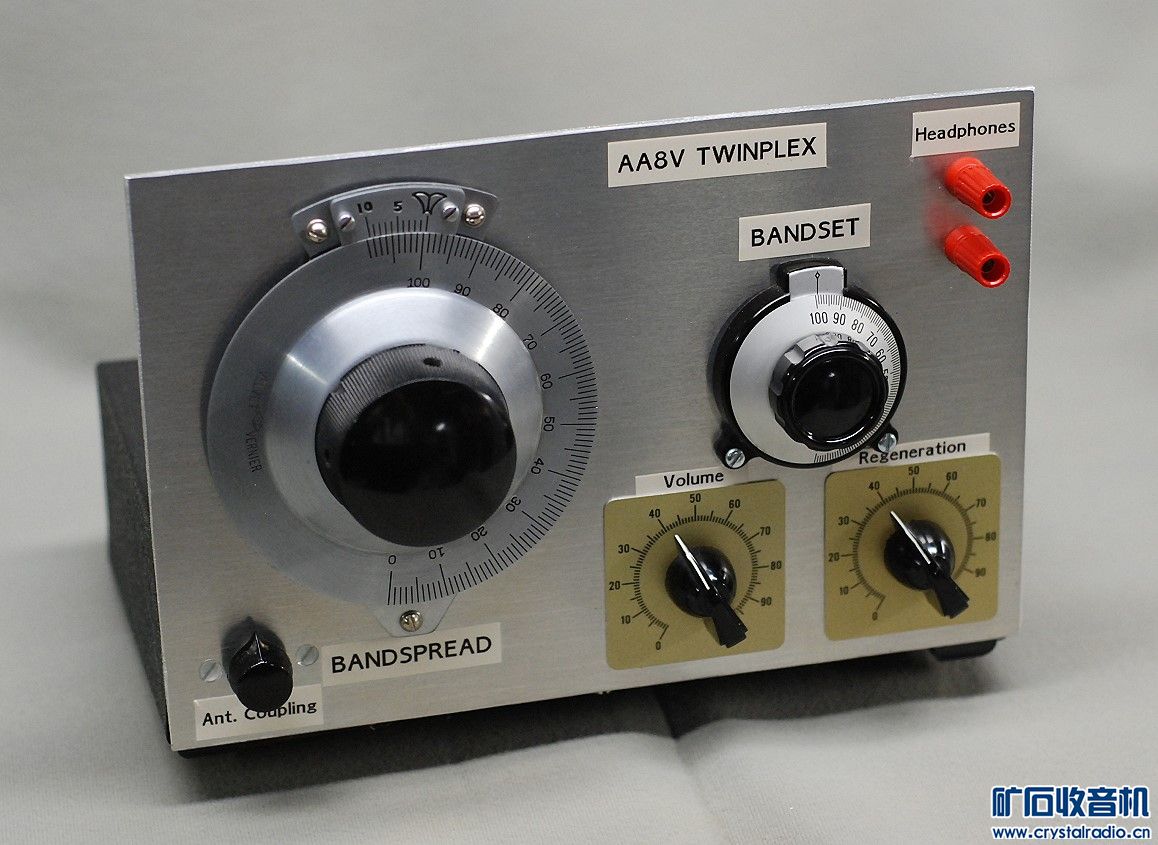

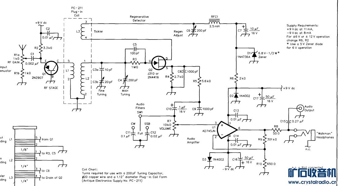

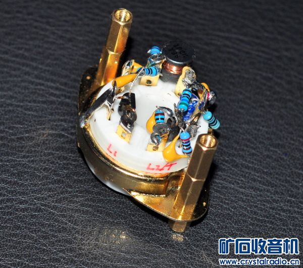

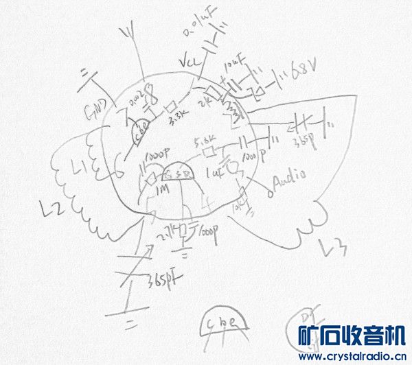

此机很经典. 也是典型设计. 特此贡献我的布局方式. 请参考. 期待你的大作.
 楼主| 发表于 2015-7-24 15:20:29 | 显示全部楼层
再来一张靓图. 注意阿, LM386部分没有画上去.

这个电路好像在电子电路大全,通讯电路里见过,好像粉色的书皮。还有一本厚的。。。
 楼主| 发表于 2015-7-24 15:39:31 来自手机 | 显示全部楼层
这电路是电子管的翻版 上了arrrl杂志的 确实效果比我以前做的都好 需要一个nb的减速电容
发表于 2015-7-24 15:41:51 | 显示全部楼层
顶这张图里面的那两个减速旋钮。
 楼主| 发表于 2015-7-24 15:44:36 | 显示全部楼层
我的减速比这个牛多了 这坛子里抢的 双速 微型 七八个齿轮的

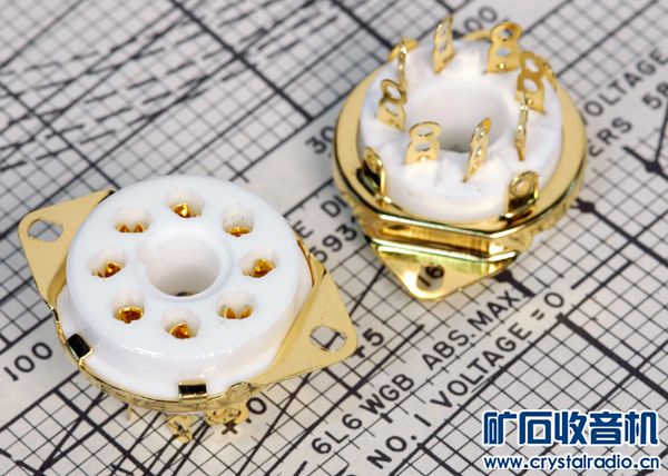

发表于 2015-7-24 16:25:41 | 显示全部楼层
 楼主| 发表于 2015-7-24 16:44:44 | 显示全部楼层
桃花园 发表于 2015-7-24 16:25
第二图的背面是啥样子的?反过来看看?
这是脚电子管插座. 那面用来快速更换线圈的.

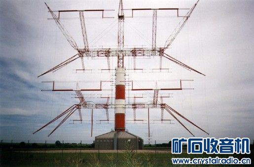

 楼主| 发表于 2015-7-24 17:16:10 | 显示全部楼层
不是我的 盗图 嘿嘿
我的不是这样的
