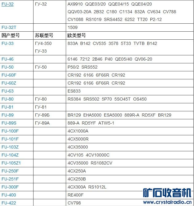

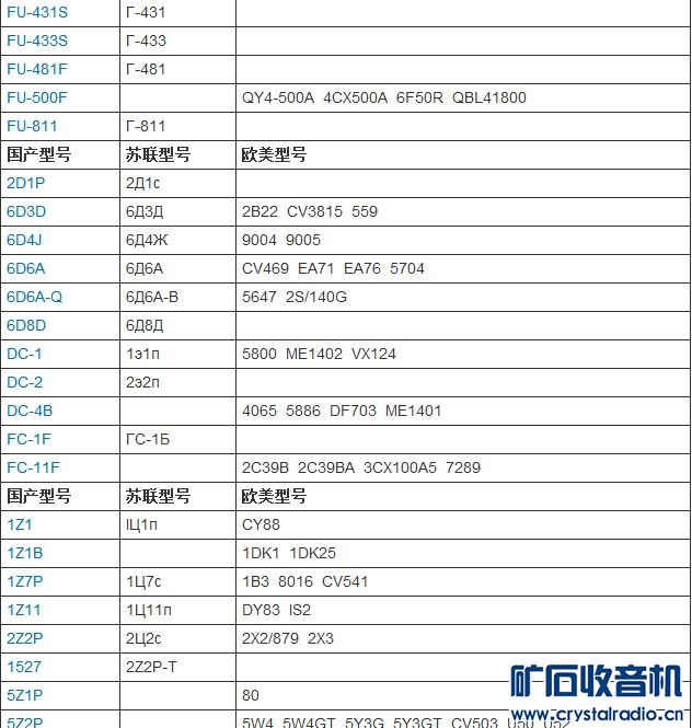

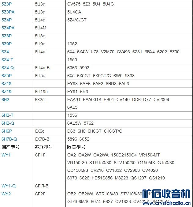

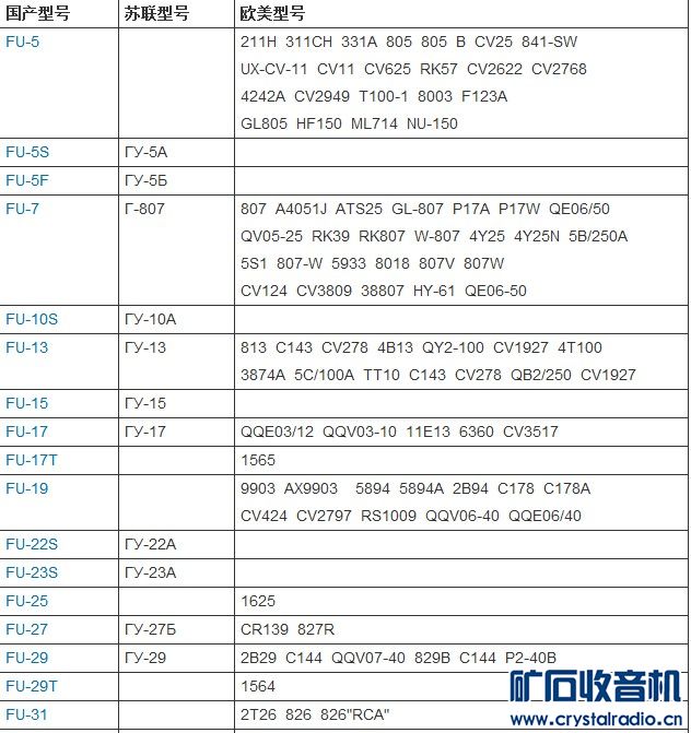

中,美,俄电子管兑换表

可供参考,但有点小毛病,比如6U1的欧洲型号是ECH81,6E1还可以直接替换EM81/6DA5等

这表未必完全正确,并且不齐全
举个例子,6N2 是 6.3V 灯丝的,代换应为 6AX7 6AV7 等管子,而表中的 12AX7 虽然管脚相同,灯丝电压是 12V
