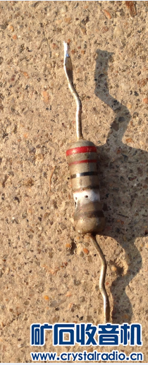

家里的遥控电风扇 罢工了炎炎夏日没有它可不行······  拆卡 发现 这个电阻烧坏· 但是 这个是 5环的电阻  后面两环烧的看不清了···  查看电路  这个 电阻有220V  电压接入· 上一个原件是一个保险丝   它下级原件也是一个五环电阻·   阻容降压的电路·· 麻烦各位坛友老师  帮忙参考这个烧坏的电阻 阻值是多少··

看上去象22欧

5环的  电阻···· 前面 三环的读数是 220   第四环不知道是啥····

阻容降压的这个电阻阻值多是几十欧

看照片好像是红红黑棕,也可能是2.2K。

第4环的看不清了········ 这是一个5环的电阻 精度能高点···············

换了个 33欧的  故障排除!!!

红红黑 (金金),是220,22欧后0个0=22欧。

    遥控电风扇用的都是几十欧姆的,由于前两杠是红的,你这个电子肯定是22欧姆的
