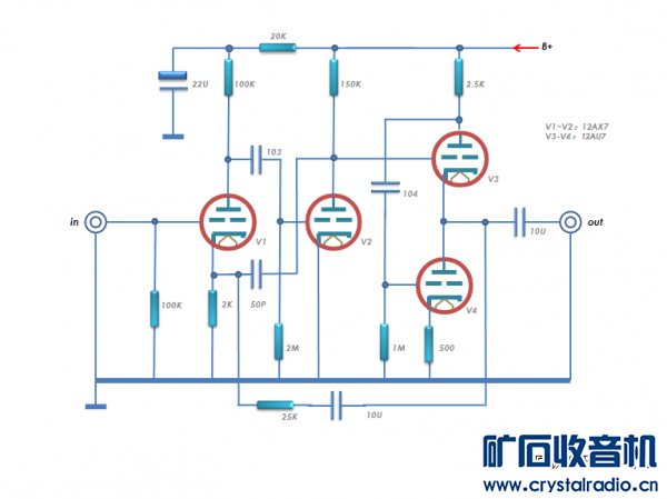

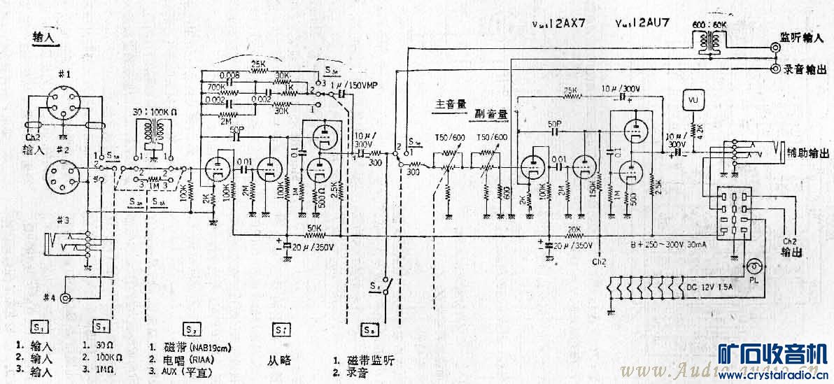

原版禾田茂氏胆前级电路。供参考
网上很多的禾田茂氏胆前电路已经多次改版,有些电路改变了用管、有些电路改变了原件参数、有些更是改变了电路。

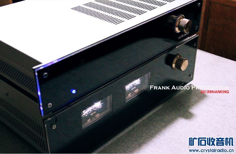

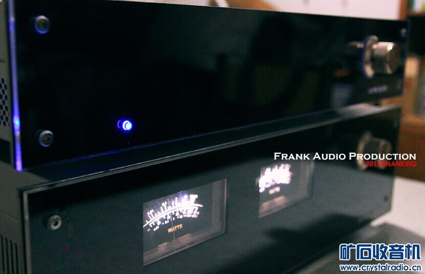

 楼主| 发表于 2015-7-21 11:45:45 |
成品机高清图
全机尺寸:430*300*88 mm(宽深高)
封闭箱机构,PCB,E牛
