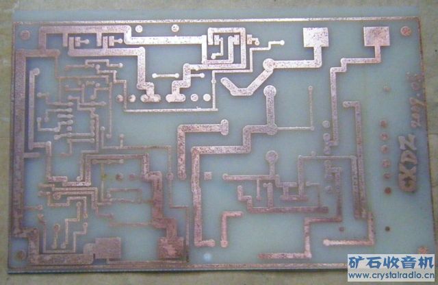

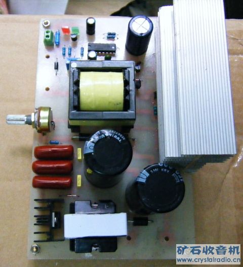

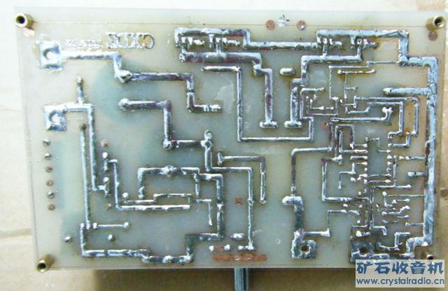

做逆变器本来不是错,错就错在是用来电鱼的逆变器,不过没办法,我老丈人要,我就只能做了一个。测试输出电压800V左右,TL494驱动,用了4枚IRF1010功率MOS管。用一个可控硅做输出频率变换。预计功率在200多瓦(不过我还没测试)。

变压器像是E40左右的磁芯,494做比较好做

800V200W对人已形成危害了,小心为好。
发表于 2009-5-29 16:03:50 | 显示全部楼层
应该是通过倍压整流形成的高压。

上个原理图!
PROTEL做的图。抓屏要抓三次才看得到,没办法,拍一张传上来吧!说要买的朋友还是自己做吧!做一个太麻烦,做板子凑元件,麻烦得很。

原帖由 lhd 于 2009-5-29 16:00 发表
是的,我也有点害怕,是不是电压太高了,主要是也没什么完善的保护措施,万一电到人就玩完了!看来在开关的设计上必需很讲究,否则很危险!是倍压到800的,是空载测量的,凭经验,带负载应该在600V左右才对。
