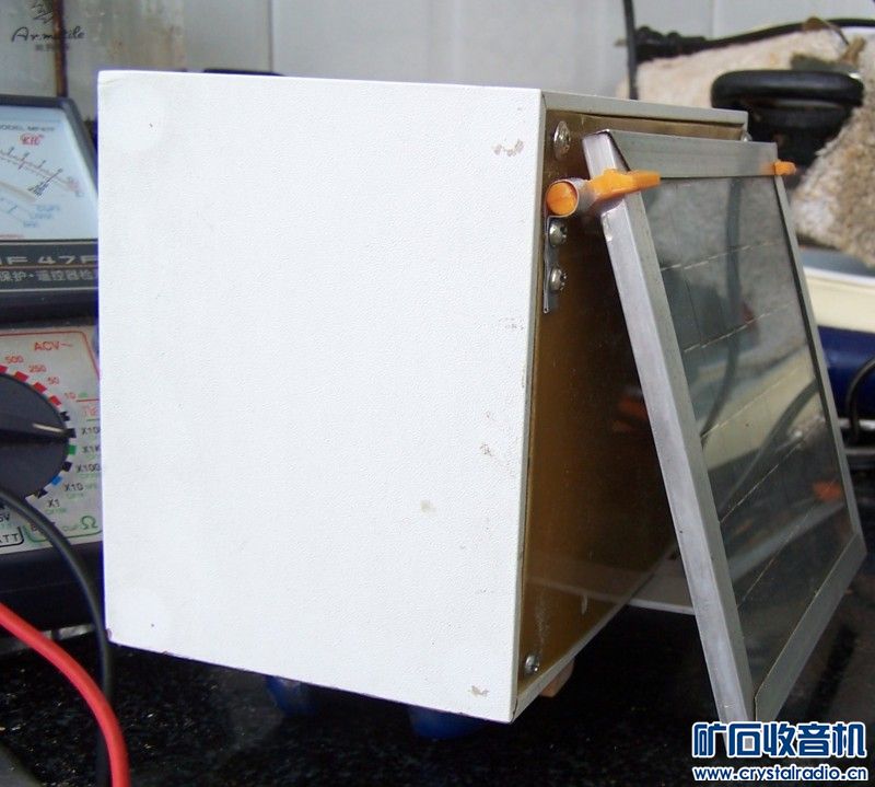

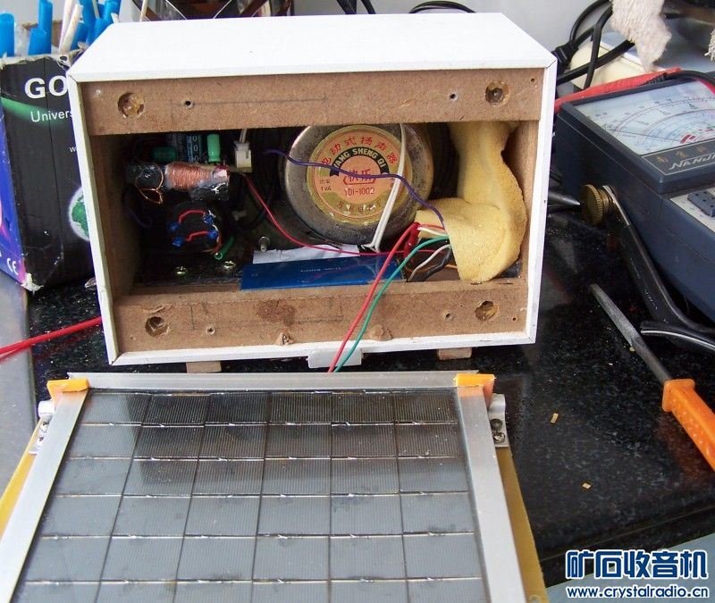

捡俩小音箱,左边图还剩个 用7642+LM 386大众图就不用上啦,中波,地方台打开全是卖药的,每天只收中国之声,一天开5—6个小时,废1000MA手机电池加太阳电池板加个防电池倒灌二极管1N4007,平时嗮一嗮一个多月了愣是响啊~~~~~~~响

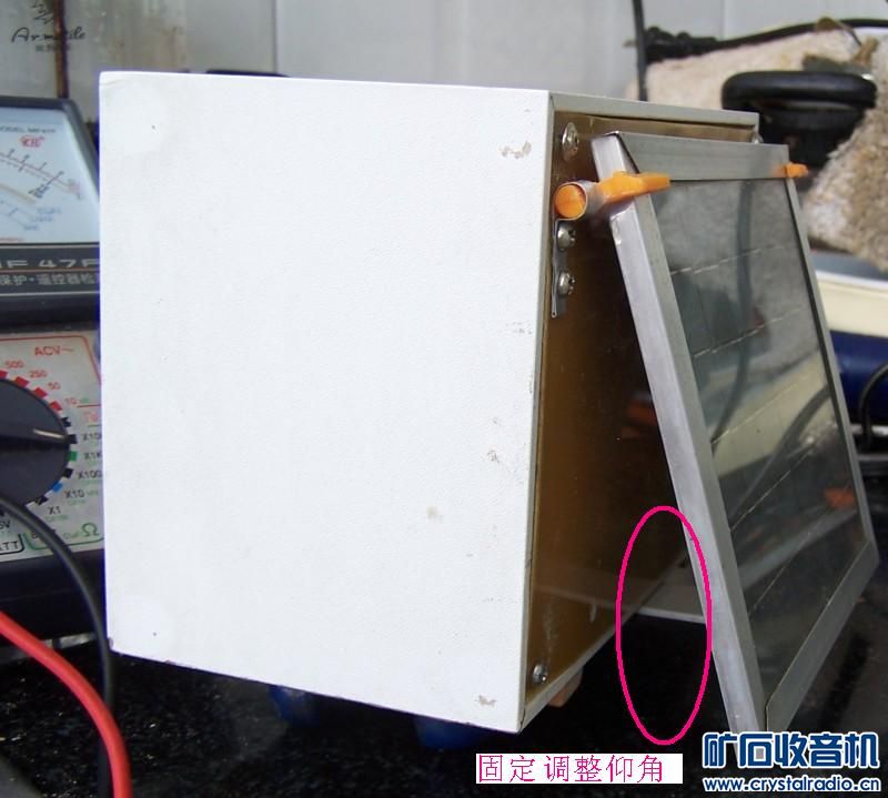

太阳能电池板没固定吗?

不错不错,太阳能电池是什么规格的呀?
发表于 2015-7-18 18:41:30 | 显示全部楼层
喇叭是山货对吗?
 楼主| 发表于 2015-7-18 20:07:28 | 显示全部楼层
老国哥 发表于 2015-7-18 07:28
太阳能电池板没固定吗?
 楼主| 发表于 2015-7-18 20:09:41 | 显示全部楼层
oldpq 发表于 2015-7-18 18:37
不错不错,太阳能电池是什么规格的呀?
X宝拍的散片,阳光充足8V左右。
发表于 2015-7-19 18:04:32 来自手机 | 显示全部楼层
应称太阳能充电收音。直接太阳能充着来听一大片噪声。
