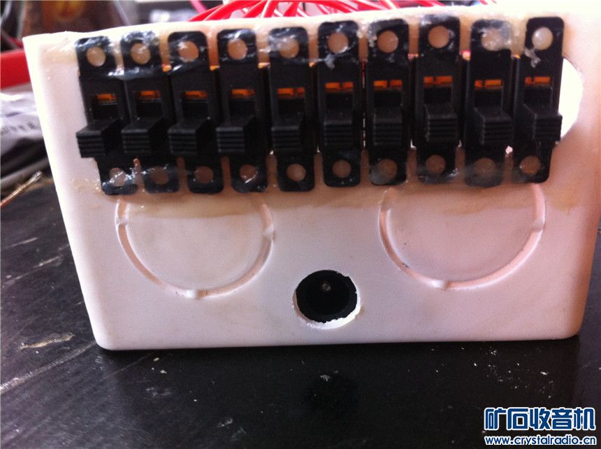

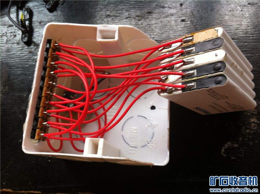

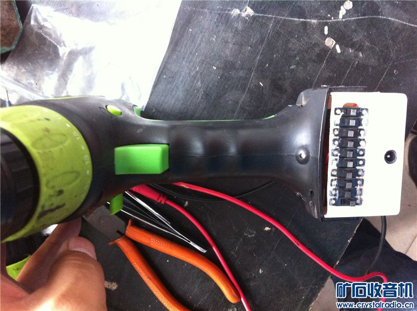

前段时间撸了三把8.8元手电钻,一个19.2V,两个21.6V。19.2V电机绕组磨断线重新焊接,装上后转速很慢,可能是我不会拆775电机吧。此贴顺带求高人发一下775电机的完美拆解教程。说正题,21.6V,大概算下用锂电,5块就行。但是充电又成了大问题,用平衡充板子大,放不进手电钻,串联充,还要控制电压,老用稳压电源也不是回事。琢磨几天,于是纯屌丝版DIY出世了。

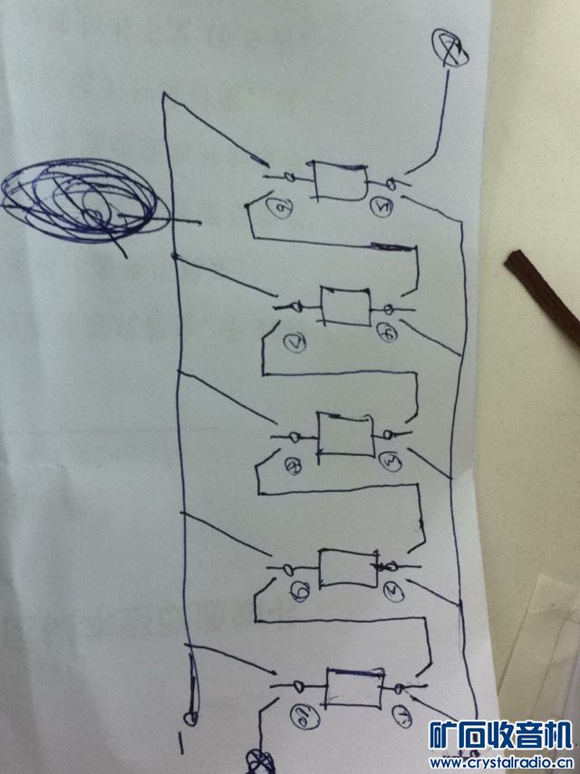

介绍下用法,依次把开关打到上面,就是串联放电,依次打到下面就是并联充电。充电器我用的是万能充,直接接了DC插头。串联放电没有保护板,这是最大的失败,注意经常测量电压,防止过放。充电用一个电池的保护板即可。
先说下,哥俩好粘的一塌糊涂,因为不是在家里DIY的,没那么多工具材料,不许打脸。
草图画的也不好,也不许打脸

高手果然在民间………要是楼主接线分个色就好了…看着眼花

焊工很不错,思路也很好,应该是最省的方案了。
但是楼主你的电池不是动力型的会有大问题啊,电池内阻太大会发热,而且没劲。
发表于 2015-7-17 13:43:27 | 显示全部楼层
没有看到输出口噻。改成动力锂电会更佳。

有新意,够实用,不过要经常测量各节电压。
