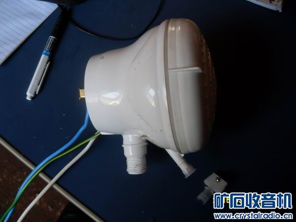

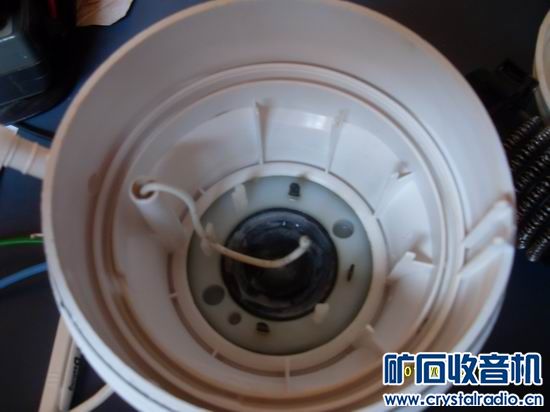

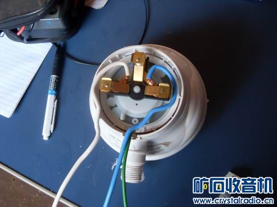

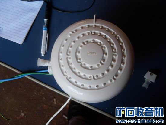

         巴西产的电淋浴器,电压等级有两种110v和220v,功率7.5-4.5千瓦,整个巴西百分八十家庭都这种淋浴器,安装时一般都不接地,各位老师看看这结构有没有触电的危险。

感觉有点不靠谱,但应该是安全的,自来水的一端理论上是已经接地的
发表于 2015-7-15 22:34:40 | 显示全部楼层
为什么没有水垢呢?他们 的水是不含盐的么?

都没有加装漏电保护器,洗澡整天提心吊胆,理论上是过不去的。

     这边水质很好没有污染,我在这个区域巴西人都喝凉水,不管有钱人还是贫民,冷水机(带压缩机)加一个普通的过滤器,水质检验就能合格。

感觉不怎么靠谱

第一眼看上去很危险,110要安全点,楼主还是不要用了
发表于 2015-7-16 22:39:48 | 显示全部楼层
别是塑料水管供水估计电不到   零线断了就不好说
发表于 2015-7-16 23:36:40 | 显示全部楼层
淋浴器漏电大多是被淋下的水电死的,否者就简单了,还搞啥防电墙什么的。简单靠谱的办法也有,装一个隔离变压器就行了。
