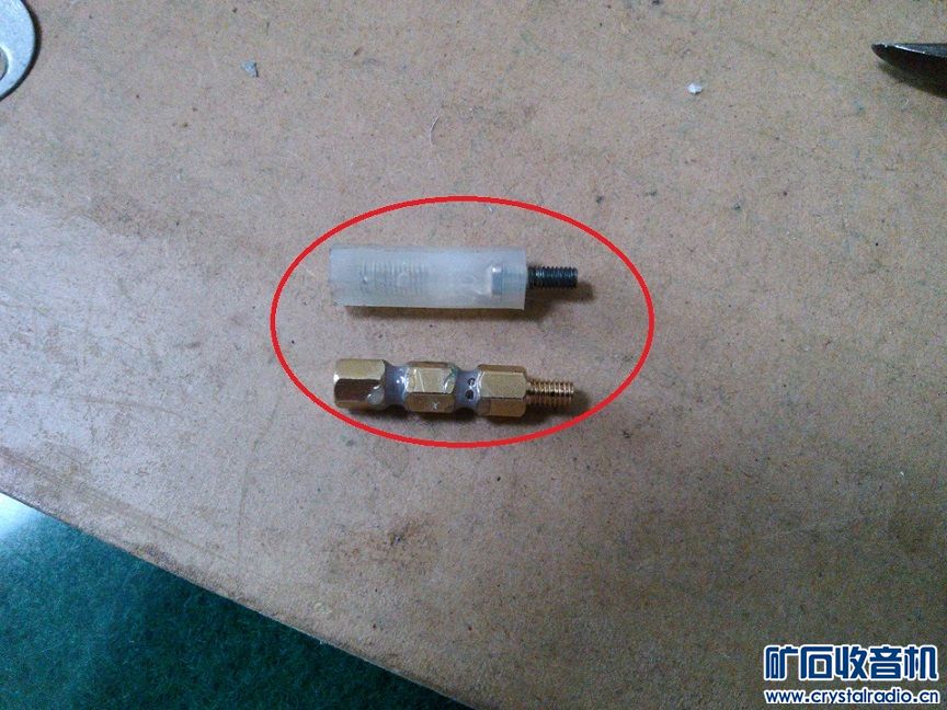

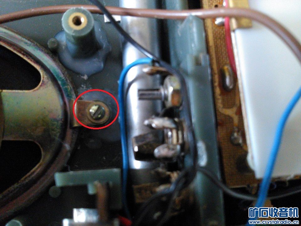

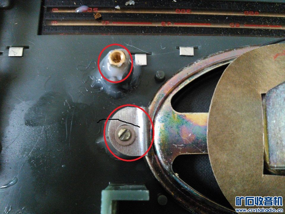

 楼主| 发表于 2015-7-20 10:44:47 | 显示全部楼层
第一图做了一个喇叭卡子,补做一个固定主板的螺母底座
第三图所有的螺丝座全部加AB胶
第四图因为底座螺母由2.5毫米改为3毫米,又做了一个固定立柱

完全修好,灵敏度稍低中波5毫伏,过两天校对一下中频
