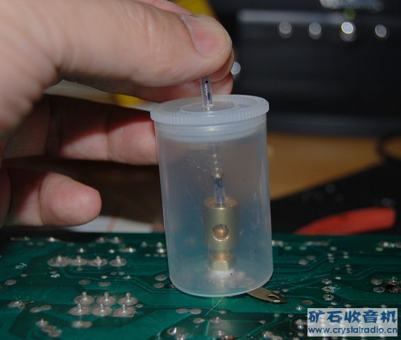

利用废旧材料、简单易做的活动矿石,
废旧材料
音箱接线拄
音箱接线拄
废胶卷合
废胶卷合
废圆珠笔
废圆珠笔

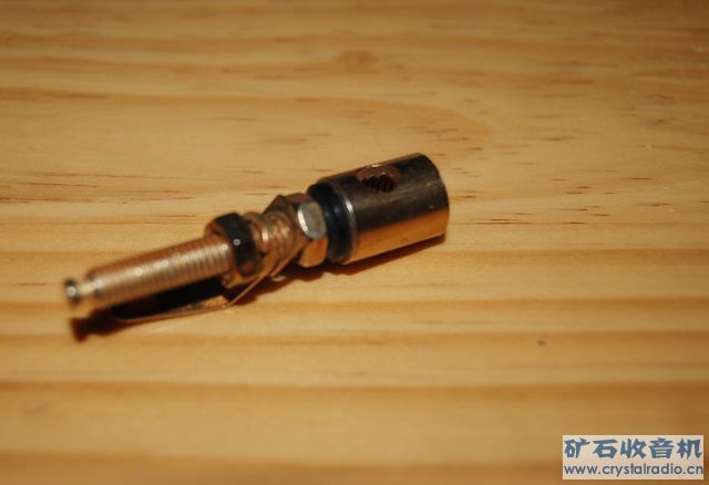

制作、安装
安装接线拄
安装接线拄
接线拄正面,可安置矿石
接线拄正面,可安置矿石
制作活动架
制作活动架
活动架
活动架

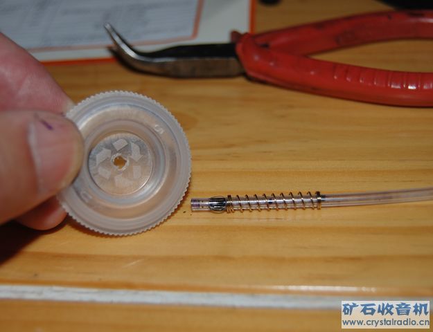

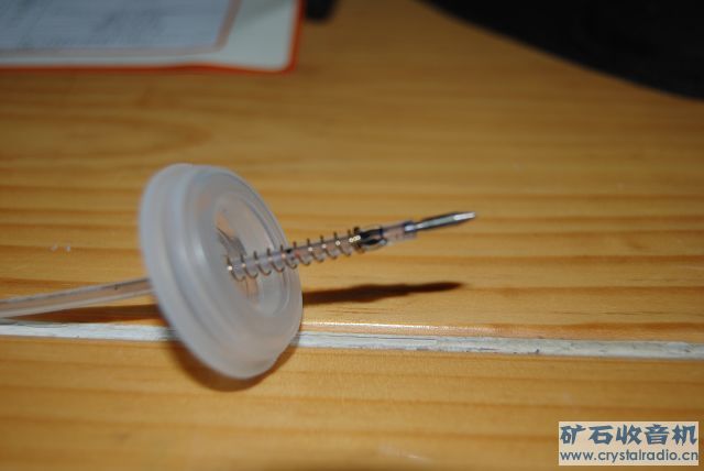

 楼主| 发表于 2009-5-27 22:35:37 | 显示全部楼层
酒精清洗圆珠笔残液
[ 本帖最后由 天门冬 于 2009-5-27 22:41 编辑 ]
清洗圆珠笔残液
清洗圆珠笔残液
导线穿过圆珠笔塑料管、焊接在笔头上,安装

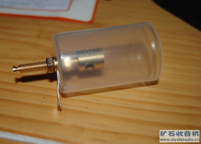

 楼主| 发表于 2009-5-27 22:36:46 | 显示全部楼层
总装、调试
[ 本帖最后由 天门冬 于 2009-5-27 22:38 编辑 ]
总装、调试
总装、调试
装好的样子(矿石未装)
装好的样子(矿石未装)
发表于 2009-5-27 22:38:25 | 显示全部楼层
等待继续
 楼主| 发表于 2009-5-27 22:43:39 | 显示全部楼层
原帖由 bg4kpt 于 2009-5-27 22:38 发表
等待继续
现在还没有合适矿石,准备用多晶硅
发表于 2009-5-27 23:55:43 | 显示全部楼层
感觉体积有些太大了,不太像了。
发表于 2009-5-28 20:22:10 | 显示全部楼层
笔芯中还要插根电线吧!!!充满水银可以"液导"!!!哈!!!

原帖由 牛伟 于 2009-5-28 20:42 发表
有一种摩托车的滤清器做这个很好
是的我就有一个,才几元钱,体积小很多,不过胶卷盒也不算很大~~
发表于 2009-5-28 21:36:46 | 显示全部楼层
还是试管的好,清晰透亮。
发表于 2009-5-29 00:39:25 | 显示全部楼层
楼主想象力蛮丰富的哦!
发表于 2009-5-31 21:08:27 | 显示全部楼层
科技含量不高呀!
发表于 2009-5-31 21:47:13 | 显示全部楼层
用細細的,有彈性的,不同材質的金屬絲代替筆頭作觸絲試一試吧。
