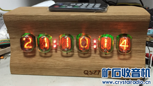

  去年还是前年了,本论坛收的一堆QS-27管子,一共有15个管子装在3块铁板上,包括15个座子,上个月整理柜子的时候发现,于是开始做起了这个时钟。
1.用装修多下来的地板做了一个盒子。这样我想做好后放在里面会漂亮许多。

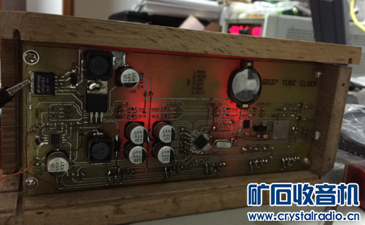

2.画图纸,网上很多可以参考,但是我没有串行输出的ic,手上有的只有CD4017,而且是国产仿得那种,选择这个后来感到有些后悔。因为国产的4017使用没有多久就挂了2片。时钟芯片选择的是DS1302,同样国产的芯片使我多花了至少10个晚上去写这个芯片的程序。单片机选择ATMEGA8a,贴片的,后来不小心让170v的辉光管驱动电压碰了一下,导致更换了一片,焊接还是有点麻烦的,上去容易下来难啊。升压部分用34063,手上只有这个芯片。一切安手头有的元件画图纸。时钟采用购买零件的时候加一元买的小遥控器,距离短,但是能用,不是经常要调整时间也无所谓了,只是不想有多个按键在面板上所以才用的遥控,其实要写很多代码去完成了,相对按键就容易多了。

3。做板子,热转印。
4.焊接调试,写程序。
hj
hj
5.初具模样
z1
z1
z2
z2
z3
z3
5,时钟基本完成测试了几天精度还是比较高的。测试一周和手机完全可以对上(分),时间长了就不知道如何了。
6.注意事项,尽量使用串行输出控制,连接线少,连接线多了不好处理。DS1302使用进口,国产的基本上多无法顺利读取,是你开发的时间大大延长,同样的程序同样的延时,国产的无法读到时间,进口的换上就好了。170v高压尽量远离信号线,测试后需要焊接等工作请将170v上的电解放电,会减少很多麻烦,34063升高压尽量不要使用,效率低发热有点严重,但能用。

盒子是亮点,地板怎么做出凹槽样式的?
 楼主| 发表于 2015-7-13 22:36:50 | 显示全部楼层
jinding86 发表于 2015-7-13 13:18
请教盒子孔是怎么挖的,还有那些字是手工烫上去的吗
面板孔,曲面及文字用cnc完成。字完成后用漆包线镶嵌。
