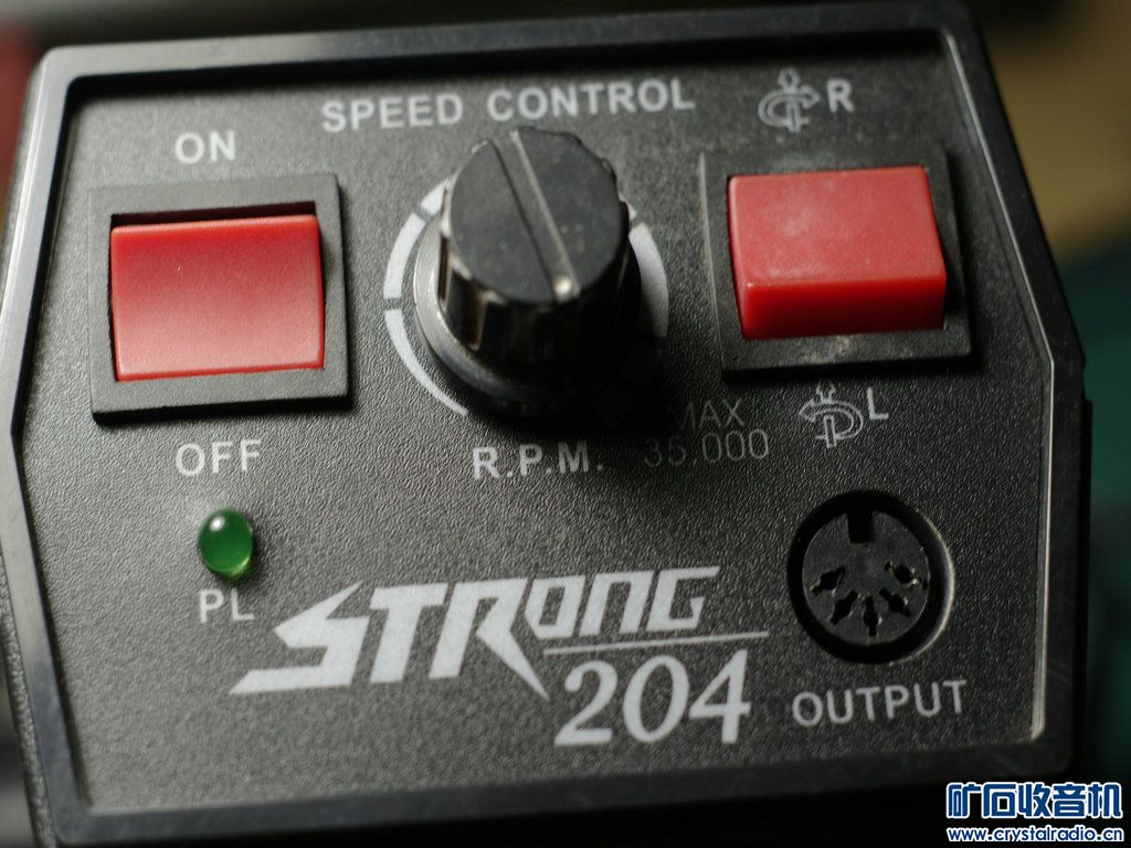

全貌,左侧是自带的拆机扳手,中间是牙机手柄,右侧是调速电源
开关,无极调速旋钮,正反转切换开关,电源指示灯,手柄插座
电源参数

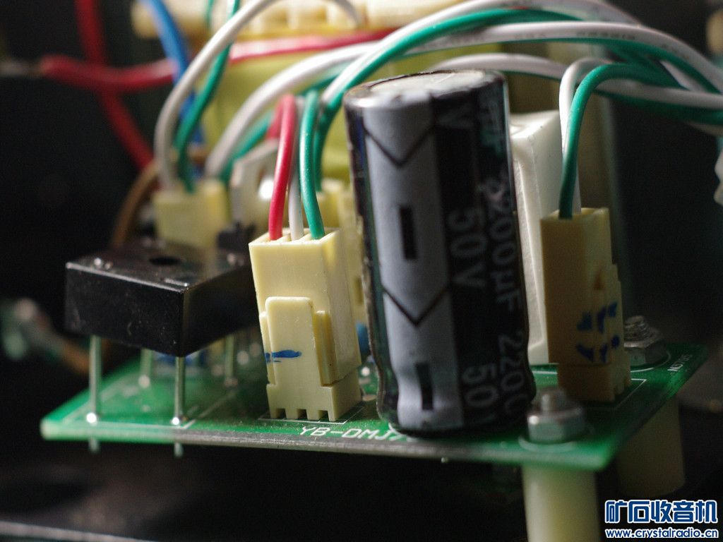

前面板连接线,焊工一般,焊锡也一般,所有连线焊接部位没有做绝缘
E型变压器

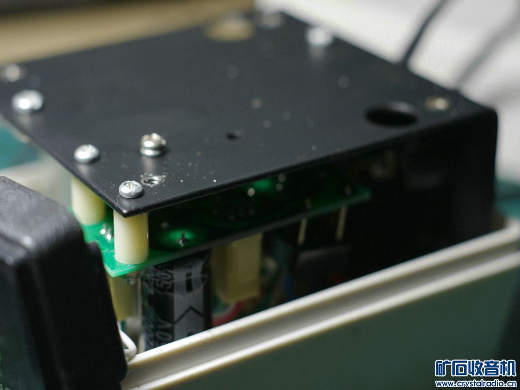

下面调速电路板
取下所有接插线,拧掉两个螺丝柱,调速电路部分就能取下来了

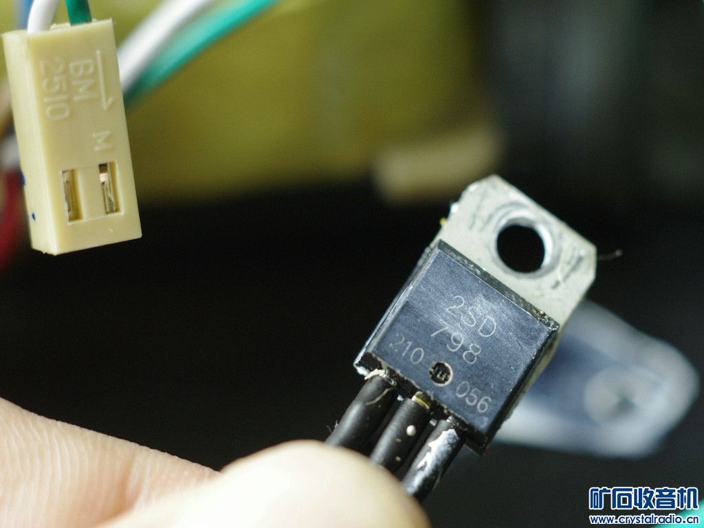

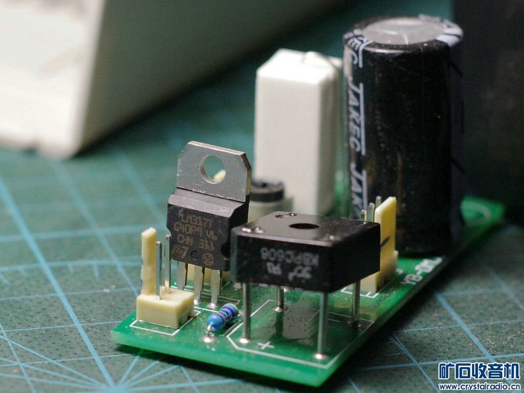

电路部分没有过多研究,应该是LM317调速电路吧
2SD798达林顿管
如果同脚数的接插件太多,可以用笔做点标记,以防安错

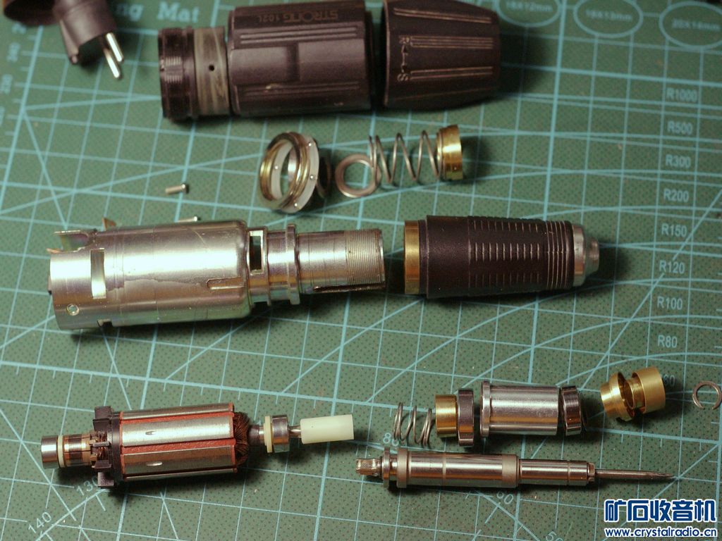

下面拆手柄,牙机主要就是这玩意贵
拧下尾部防尘盖,拔掉插头
用配套的扳手逆时针拧前端金属嘴
这样就拆开了

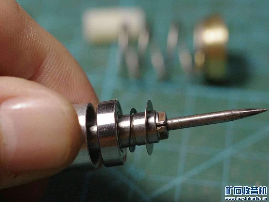

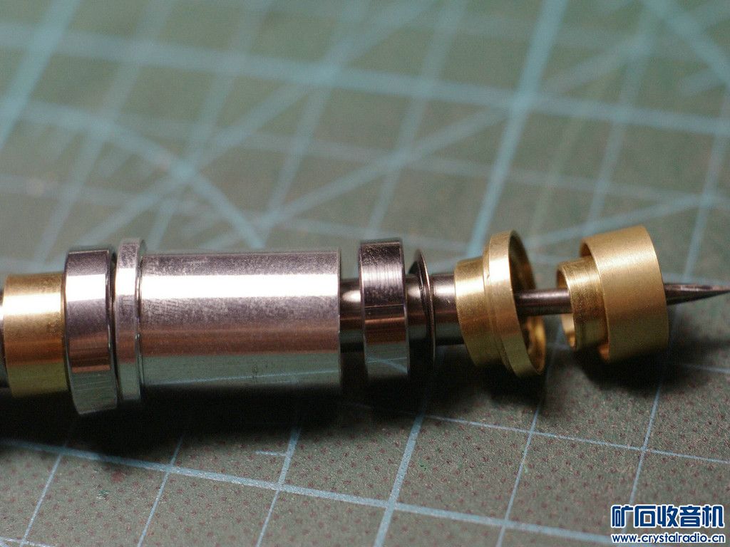

三瓣簧位置的零件结构,一般这个部位易磨损件多,主要是最前端的轴承 和中间十字形的白尼龙连接杆
这个位置是夹头锁紧结构,各种垫片和小零件较多,注意安装顺序

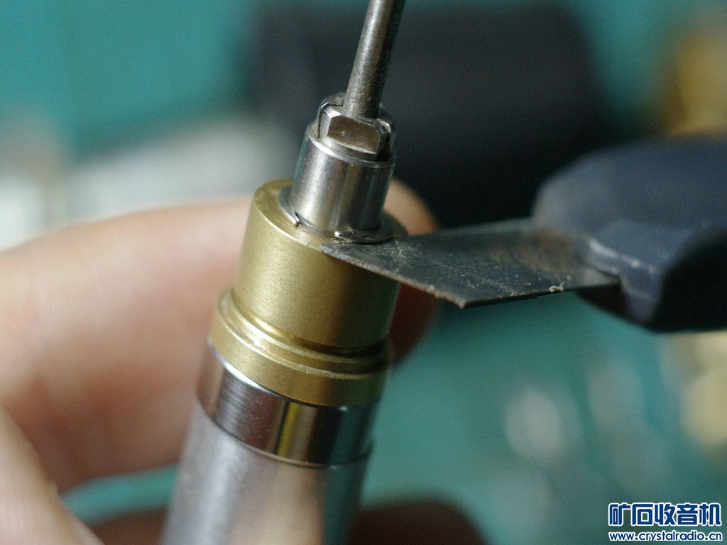

拆三瓣簧部位
用壁纸刀沿着卡簧走一圈,就取下来了
合金套筒两侧各有一个轴承,较细的容易损坏

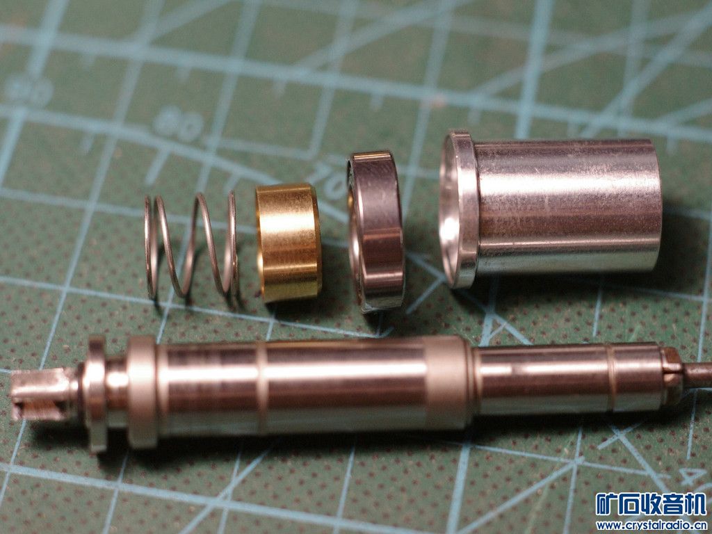

一个弹簧垫片和平面垫片,不要装反
末端相对简单些

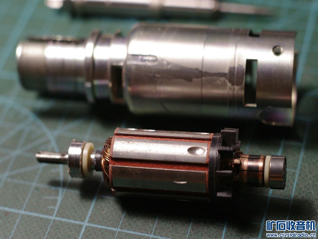

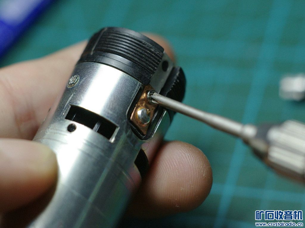

拆手柄末端电机部分,先把两侧碳刷取下
固定螺丝两枚拧下
胶木座和电机壳结合很紧,不行就螺旋拧出
转子就可以取下了,两个轴承
全家福,三瓣簧部分还可以细拆,太麻烦了,而且无故障,暂时就不拆了,以后如果要替换再发帖
