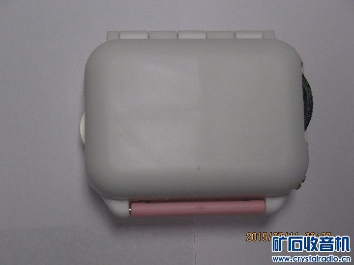

最近, 纯粹是闲得无事可做, 故想到了玩一玩单管外差机. 起初在面包板上搭棚, 磁
棒用的是扁型5厘米的, 声音太小, 外地台只有蚊子叫的声音. 换用14厘米的磁棒,
声音增大不少. 然后, 决定用原来的5厘米磁棒加一级低放试一试, 效果不错. 本地
外地台都不错. 最后装入一7 X 5 X 3.5 CM 的药盒内. 有图为证:. 起初在面包板上搭棚, 磁

明明用了两只管怎么还叫单管机?
 楼主| 发表于 2015-7-12 13:12:33 | 显示全部楼层
旧爱仍是最美 发表于 2015-7-12 13:07
明明用了两只管怎么还叫单管机?
因为单管声音太小, 故加了一级低放, 也就是原理图上低放部分. 这也就意味着玩单
管外差机不理想.

如果纯粹玩单管机,无论从选择性还是灵敏度,超外差式的性能比不过典型电路的再生来复式。
 楼主| 发表于 2015-7-12 13:50:17 | 显示全部楼层
同感. 这次实验支持了板主的结论.

多一只管回旋余地就大了,第二管干脆中放来复低放吧,足够响、性能还上一个台阶。

应该用长磁棒,电池体积特殊。
