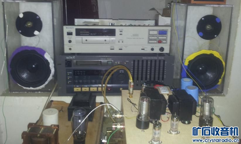

第一次做好的时候没发上来,今天重新测量了曲线,改造了一遍,发上来看看。请无视那堆杂乱的垃圾。
喇叭:大杂牌。

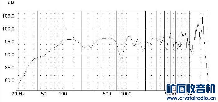

分频器:低音直通,高音4uf电容一只。分频点5000左右,-6db倍程。原来是用6.2u分在3000,经实验衰减太缓,高音播放低频太多,刺耳。改到5000。
曲线如图:
话说我硬是觉得这个测量套件测不准,特别是高频部分一团糟。
但是好在是2分频,只要给出一个分频点处状况的参考就行了,管它高音不准低音也不准。
实际效果:
1. 低音到70以下就基本没了,70以上声压足够。摆在小房间可以了。
2. 中音有一点不够突出,但是不刺耳。
3. 高音衰减比较多,但是不刺耳,我喜欢不刺耳。

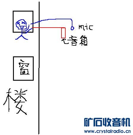

曲线怎么测?
 楼主| 发表于 2015-7-11 21:09:55 |
海河 发表于 2015-7-11 21:06
曲线怎么测?
我买了hifidiy上的测量套件,教程如下:
http://wenku.baidu.com/view/d3b808360912a216147929e1.html
烦死了。而且好像测不准。
据说,为了减少各种反射的影响,他们推荐这样测量。
