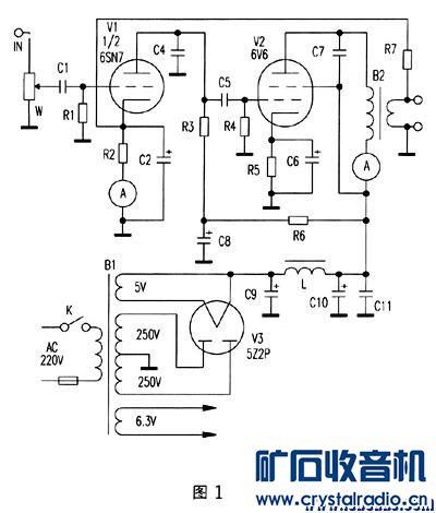

  二、电压放大级的调整
  电压放大级一般工作在甲类状态,它的工作点在栅压——屏流特征曲线的线性段的中间,此时栅负压是放大管最大栅负压的
一半,工作电流以取额写屏流的40%~60%为宜,不应过小。
  调整方法见图1,只要调整阴极电阻R2的阻值即可。也可以将电流表串入屏极电路中。然后改变R2的阻值或V1的屏压,使V1
的工作点达到最佳状态。也可以测量阴极电阻R2两端电压,再用欧姆定律算出电流。
  不同的放大管所需要的工作电流不一样,胆管屏流较大时,声音温暖、丰厚,但噪音也会增大。
  当屏极负载电阻R3的阻值较大时,失真小、增益高、动态大,但这时必须有比较高的B+电压才行。否则R3的压降也大,会使
动态范围减小,高音也会变差。R3还与下一级的栅极电阻的阻值有关,R3最大不超过R4的1/2,R3的阻值还涉及到放大器的频响
宽度,有条件者,可以将R2和R3用不同的阻值组成几组试听,找出噪音低、动态大、音质好的一组组合换上去。

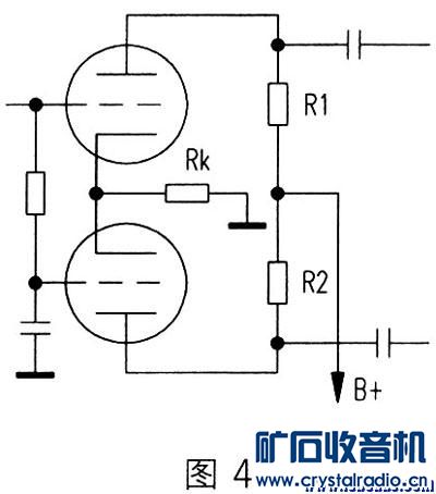

  图4为阴极耦合倒相电路,又称长尾式倒相电路。这个电路的频率特性非常平坦,一般要求两个屏极负载电阻(R1、R2)也
要相等。如果测得上、下两个输出电压振幅相差较大,或放大器有失真,检查各管的偏压电路无异常现象时,可试将Rk的阻值加
大5%~10%左右,以加大负反馈量,可能失真就会小些。也有的在一管的屏极电路中加一只线绕电位器,调整两管的屏压相同,使
输出电压振幅相等。
  四、功率放大级的调整
  图1中V2是甲类功率放大器,功放管的工作点是在栅压与屏流特性曲线的直线部分的中点,栅极的输入信号的摆幅不超过负
压范围值,超过时将发生失真。甲类功率放大的特点是工作电流在强信号或弱信号输入时保持不变,工作稳定而失真低,利用这
一特性可检验功放级的工作点是否合适。检验时,将电流表串在功放管的屏极回路中,当栅极有信号输入时,如果功放管的屏极
电流升高,则是栅极负压过低,若屏流降低,则表明栅负压过高,必须调整到屏流变化最小为止。屏流的大小要适当,屏流大时
,音质听感好,失真小些,屏流小时,对胆管的寿命有利。
  调整时要注意,不要超过功放管的最大屏耗,甲类工作状态时,屏压与屏流的积等于它的静态屏耗,超过后屏极会发红。屏
流一般调到最大屏流的70%~80%为宜。
  调整方法是调整阴极电阻R5的阻值,在图1中6V6的屏流可调到30mA左右(最大屏流为45mA),阴极电压10伏,屏压280~300
伏。当屏压用得较高时(300V以上),帘栅压的变化对工作点影响较大,可适当地调整帘栅压和栅负压选取工作点,有条件者可
以将帘栅压采用稳压电路,或使用WY3P进行稳压,能使功放级工作工作更稳定。
  调整完毕试音时,如果音量开大声音便发毛,模糊不清,则是交连电容C5漏电,抵消了栅负压。

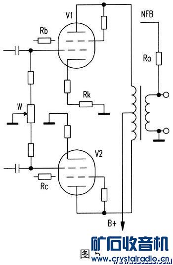

  推挽放大级的调整是使两只功放管的栅负压和屏流要相等,以图5为例,栅负压不相等时,调整栅负压电位器W,屏流不一样
时,将屏流大的功放管阴极电阻加大,如果屏极电流相差较大,说明功放管V1、V2不配对,应换一只功放管再调。有的线路图上
,功放管阴极接一只10Ω的电阻,它是为了检查功放管工作状态用的,调整时只要测量此电阻的电压降,就可以知道屏流的数值
  调整屏流时,还应注意B+电压的变化,当屏流较大时,B+电压降低很多,则说明电源部分的裕量不够或电源的内阻较大,滤
波电阻阻值大,扼流圈的线径细或电感量大,可减小滤波电阻的阻值,或将去功放管屏极的B+接线改接到滤波电路的输入端,这
时虽然B+电压的纹波较大,但由于输出级是推挽放大,输出变压器初级两管屏极负载线圈有抵消交流声的作用,所以对整机的交
流声水平影响不大。如果在试音时随着乐声的起伏,B+电压也有几十伏的摆动,也是上述原因引起的,需要加大电源的容量和降
低电源内阻。调整后试放音,当音量电位器开度很大,在音相中发出一种“吱吱”的叫声时,这是因产生了寄生振荡所引起的,
在功放的栅极上串入一只1~3kΩ的电阻就可以抑制,如图5中的Rb、Rc,这只电阻要焊在栅极附近。
  五、负反馈的调整
  线路有了负反馈后工作更稳定,并能减少谐波失真、减低噪音、改善频率响应,使线路的增益更稳定,并使胆味浓郁,但也
会影响瞬态的表现,因此负反馈贵不宜过大,一般在6dB左右为宜。负反馈有两种:一种是本级电流负反馈,如图1中R2无旁路电
容所形成的。另外一种是大环路负反馈,是从输出变压器(若是前级放大器是从输出端)次级引于前置电压放大级的负反馈,如
图1中V1的阴极有大环路负反馈。图5中的Ra也是大环路负反馈电阻。调整方法是改变负反馈电阻的阻值,以耳听满意为准。如果
负反馈电路刚一接通,放大器就发生叫声,这是反馈的的极性接反了,只要将负反馈的连接线改接在输出变压器次级的另一端,
此端改为接地即可。有的负反馈回路的电阻上并联一只小电容,这只电容如果数值选取不当,可能会引起失真或自激,因此,发
生此现象时干脆去掉它。
