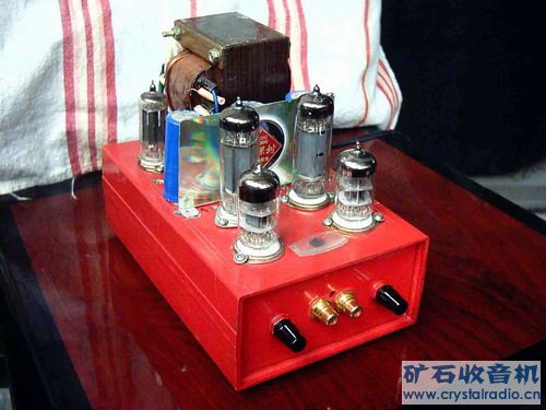

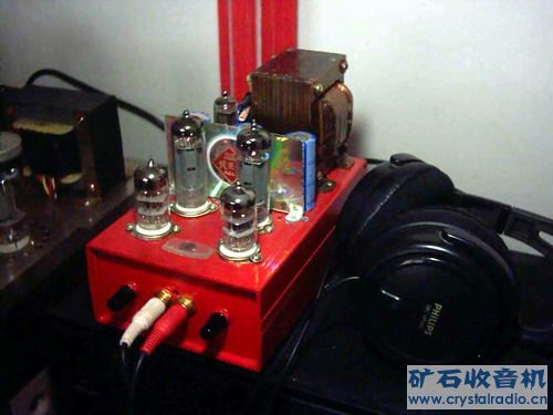

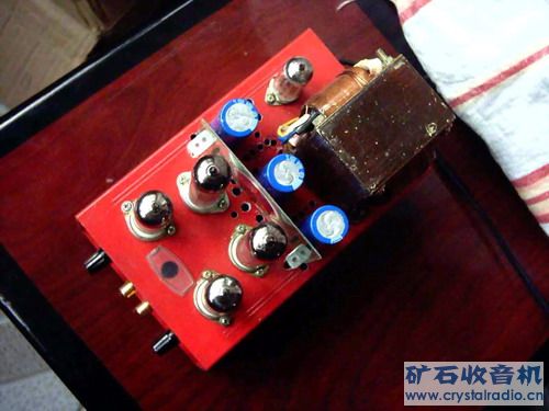

实验无输出变压器纯胆小耳放
用管:6N3*2+6P15*2+6Z4*1
前级SRRP电路,后级单端OTL输出,胆整流。
写在前面的话:
   6P15是高频五极管。我记得第一次见到它是在1979年
修一台16寸黑白电子管电视机上,是用来做伴音低频
放大的。电视机器的音质特别好,又甜又脆,至今还
有很深刻的印象。它外貌基本和6P14相同,但没有
6P14那样被人们冠与“淑质英才”的美名,其参数也
和6P14接近,只是后者为低频管而已。6P15在价格上比6P14便宜多多。

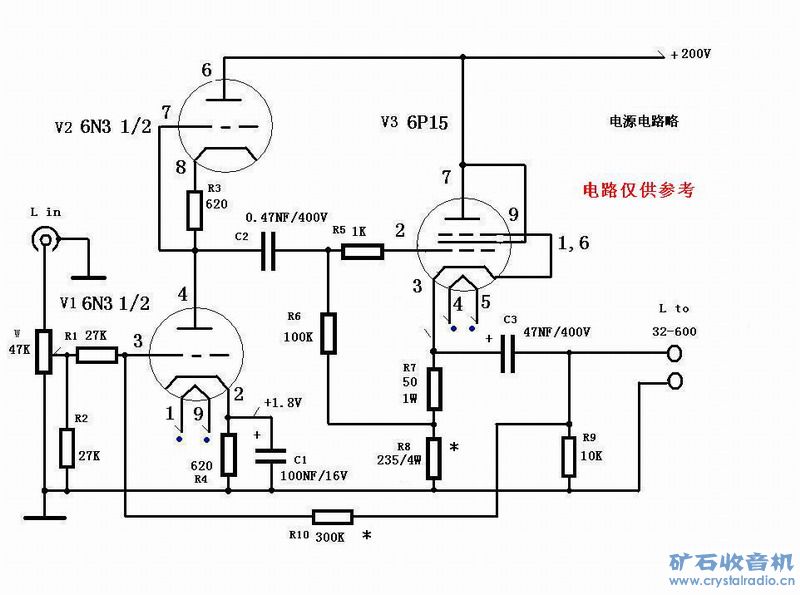

做OTL电路,输出阻抗应比较低,要求输出管的跨导高些,才适合直
接接驳耳机负载,6P15跨导高达15mA/V,比6P14略高,正好适合。
因此,笔者才看中了6P15。
   这款机器类似电路早有人做过(末级管子6S6),我也是顺手拿
来而已。结果,还真的过了把耳朵赢。
   本机器采用低输出阻抗,具有良好的阻尼系数,和足够的功率余量。
匹配各种阻抗32-600欧姆耳机(最佳匹配耳机功率500mw以内)都有足够
的推动能力,作为胆、石功放的前级也具有较高的灵敏度和保真度。
大环路电压并联式负反馈(电路中的R1\R10),使整机信噪比提高,噪声电频小于2毫伏,背景十分安静。
   本机器具有良好的频响和较小动态失真,音场定位和解析力
让你吃惊!不论听何种音乐,都能让人满意。缺陷是外观长得实在有点
不好意思,用工程塑料做底盘,原因是金属底盘加工实在困难。好在本机器
工作温度不高,也无大碍。
   本机器用的元件均是普通件,调试也不复杂,需注意的是图中带“*”号
的元件应反复试验到你本人满意即可。
发表于 2009-5-26 16:36:31 | 显示全部楼层
输出级采用wcf、sepp的形式比阴出效果好
 楼主| 发表于 2009-5-26 16:45:49 | 显示全部楼层
OK!
有机会试试
发表于 2009-5-26 17:17:25 | 显示全部楼层

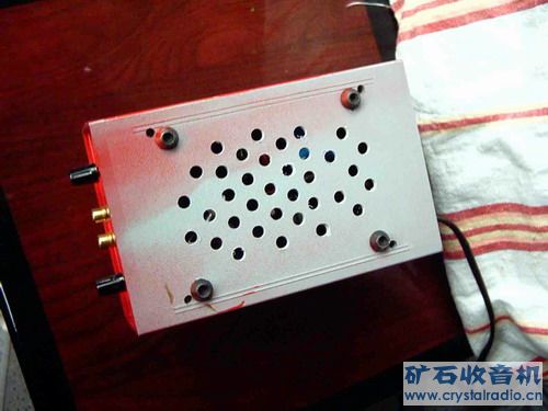

学习中!感觉底面比较乱!没有交流声吗?怎么做到得呢?
发表于 2009-5-26 17:23:55 | 显示全部楼层
R8  235/4W  ?这个电阻是怎么实现的呢?
发表于 2009-5-26 17:48:25 | 显示全部楼层
由于耳机的驱动功率很小,所以我认为用阴极输出方式是可以,尽管效率很低,但是为了好音质也就不必计较了。
 楼主| 发表于 2009-5-26 19:57:54 | 显示全部楼层
回复4、5、6楼朋友
采用6N3低噪音管子、加大环路负反馈和2级三电解滤波,静态噪声电频小于2毫伏。无信号时候背景十分安静。
235是2只470的并联,功率/阻值一举两得。
老K斑竹所言极是!

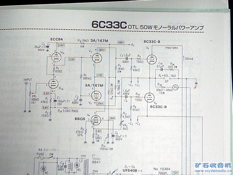

两只或四只6p15并联,可以推喇叭吗?

两只或四只6p15并联,可以推喇叭吗?
没有试验过.但估计,因阻抗匹配问题,推动功率不大,声音小.网上有专用于推音箱的同类电路(6C33C),朋友可以查查.

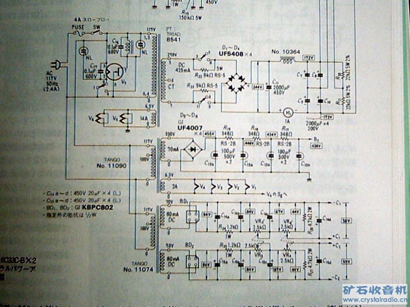

要直接推动音箱,可以参考下面这个电路:
