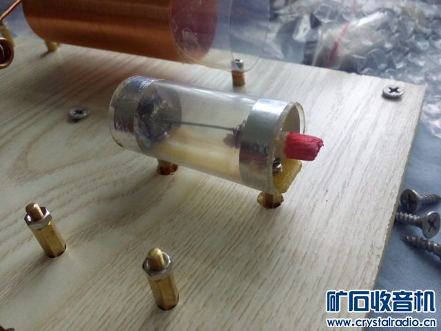

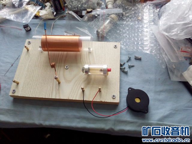

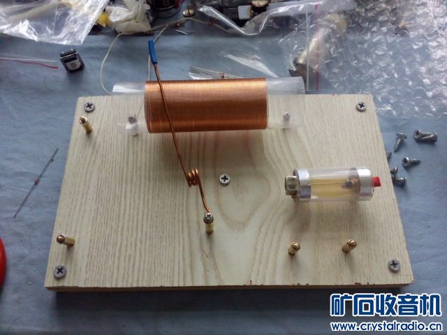

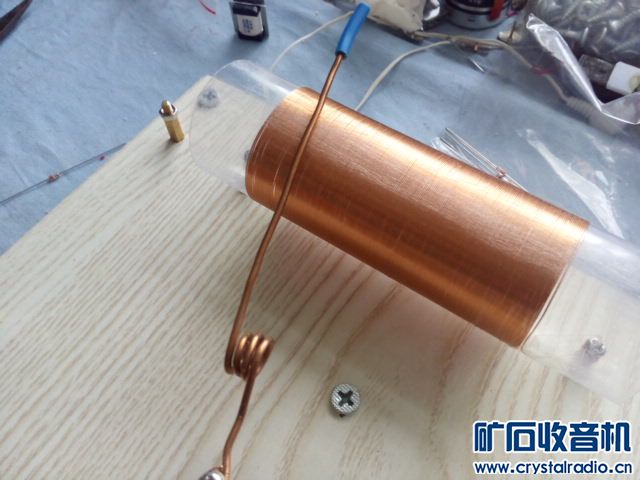

期末终于考完了,看到老书上的电路,自己做了一台调感矿石收音机,采用自制矿石座,硫铁矿石,10米天线,用50mm压电陶瓷做听筒,调好试验5个中波台。八十年前的韵味。本人第一次做矿机,望各位大神指教。
主机
主机
线圈
线圈
矿石
矿石
整体
整体

很有创意,耳机用压电陶瓷我还没想到过,阻抗高呀。我一直想着要高阻抗耳机没想到过用这个,有机会我也要做一只,向你学习。

 楼主| 发表于 2015-7-10 17:22:16 | 显示全部楼层
资原 发表于 2015-7-10 09:29
很有创意,耳机用压电陶瓷我还没想到过,阻抗高呀。我一直想着要高阻抗耳机没想到过用这个,有机会我也要做 ...
压电陶瓷直流电阻无穷大,直径稍大一点的效果好,最好配上共鸣腔,不过还是有一点缺陷的
