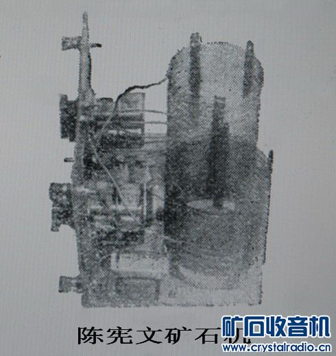

lq19512003 发表于 2015-7-11 11:25
单股粗漆包线,大直径线管(例如100mm),用间绕方式绕的线圈Q值能高些,但也比不过李兹线。
记得陈宪文先生的矿机线圈直径100mm,脱胎绕制,空载Q值545。
这个不错.
