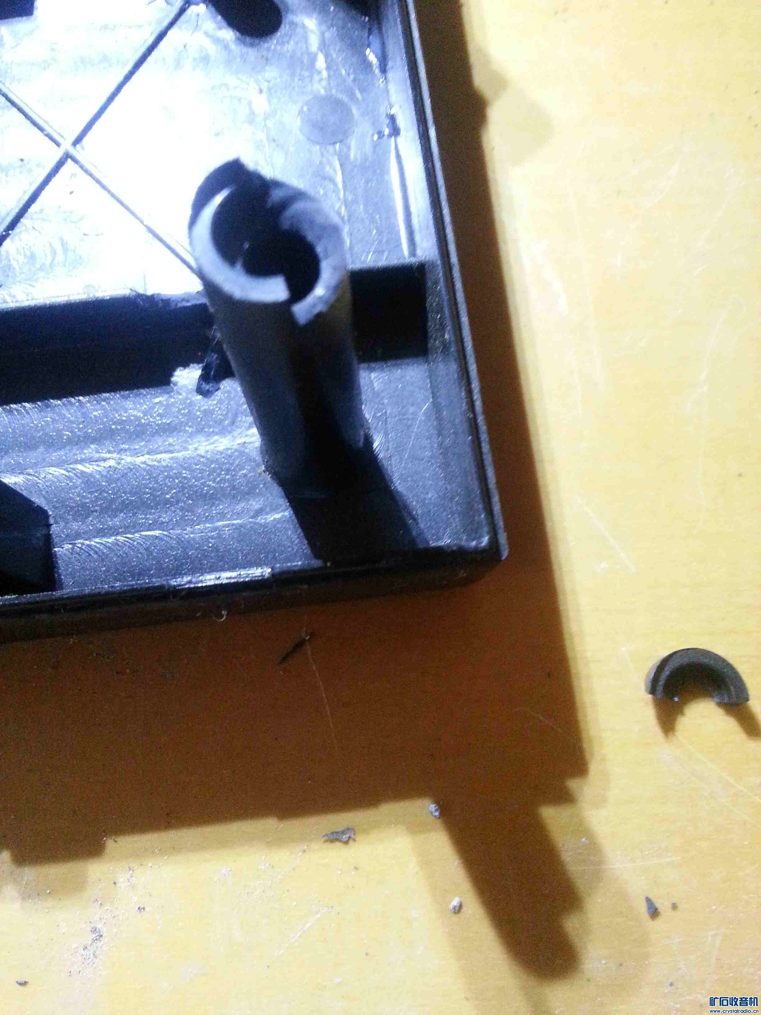

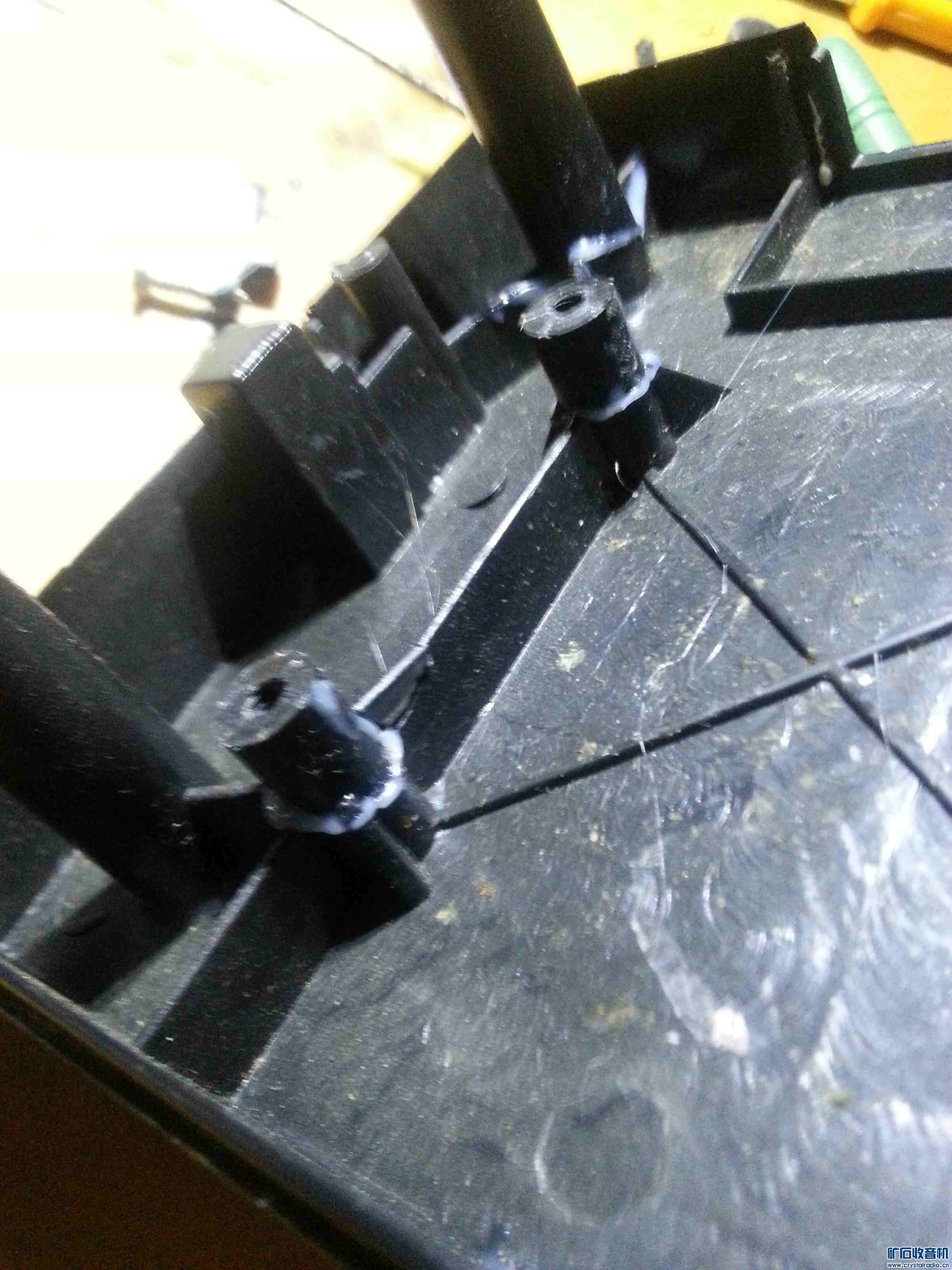

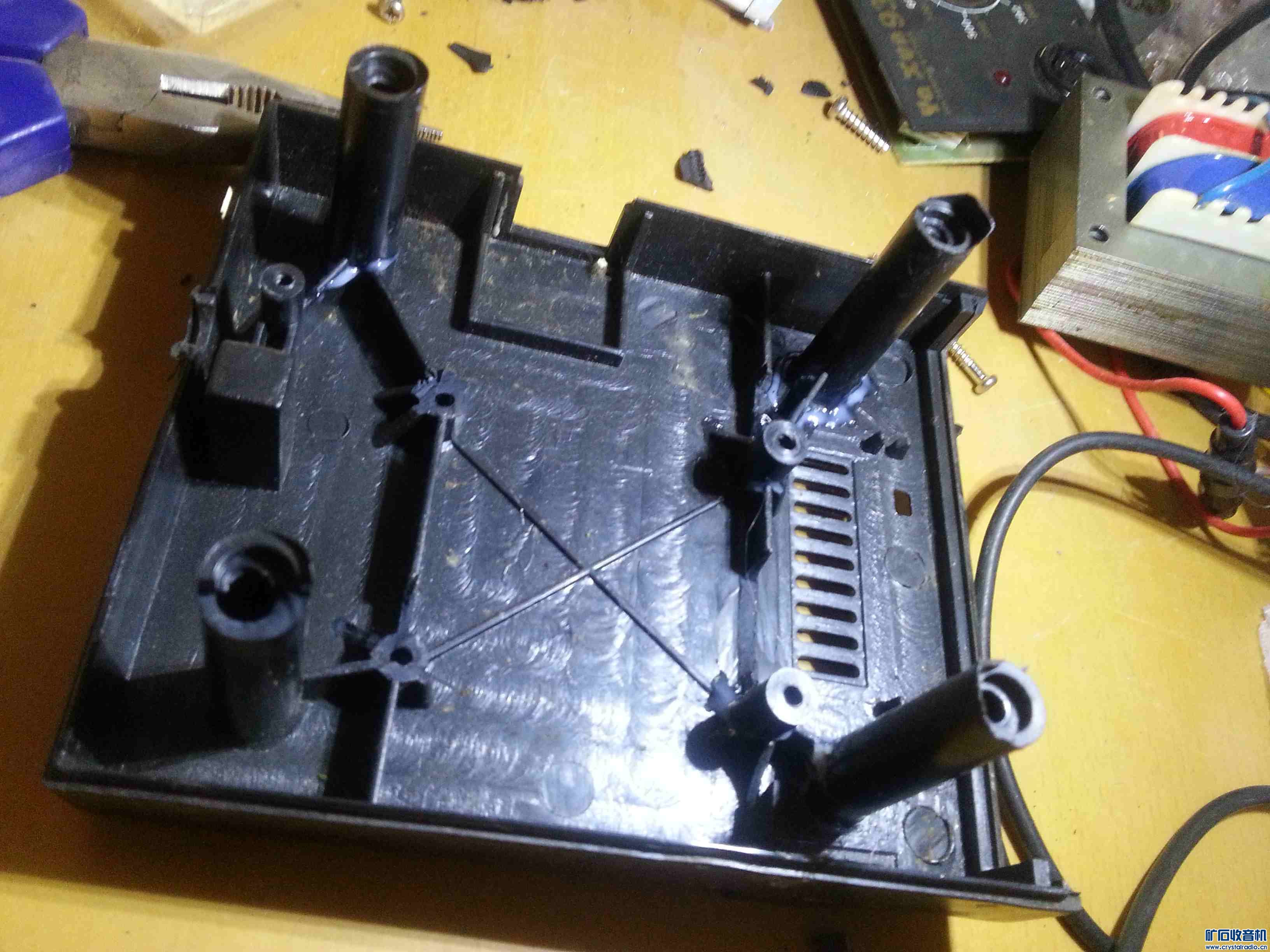

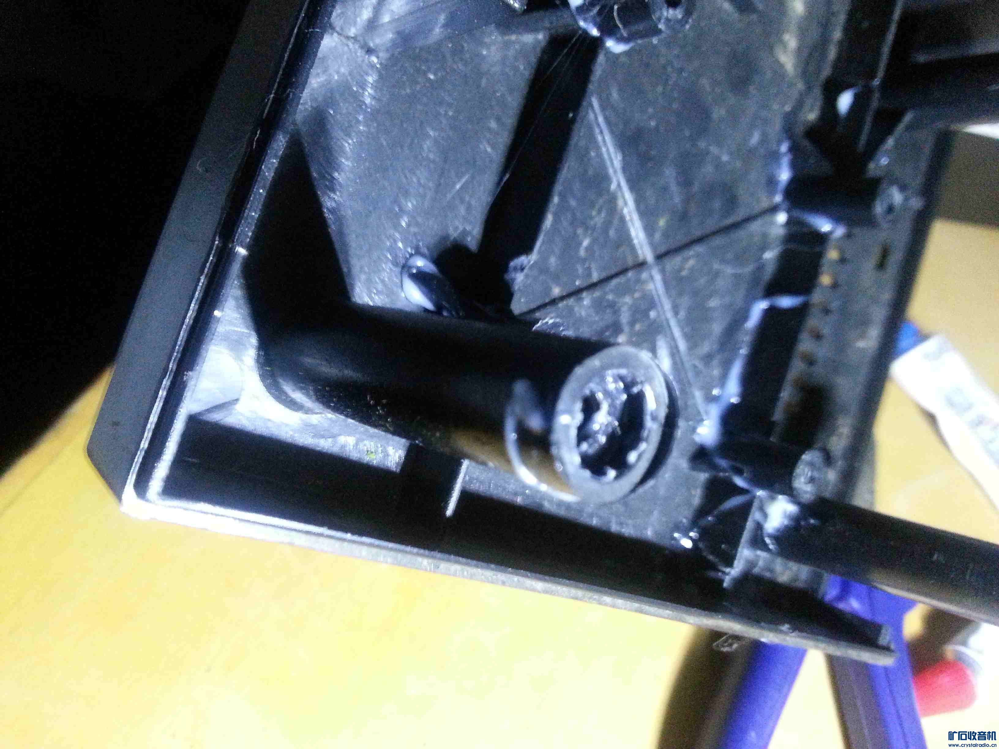

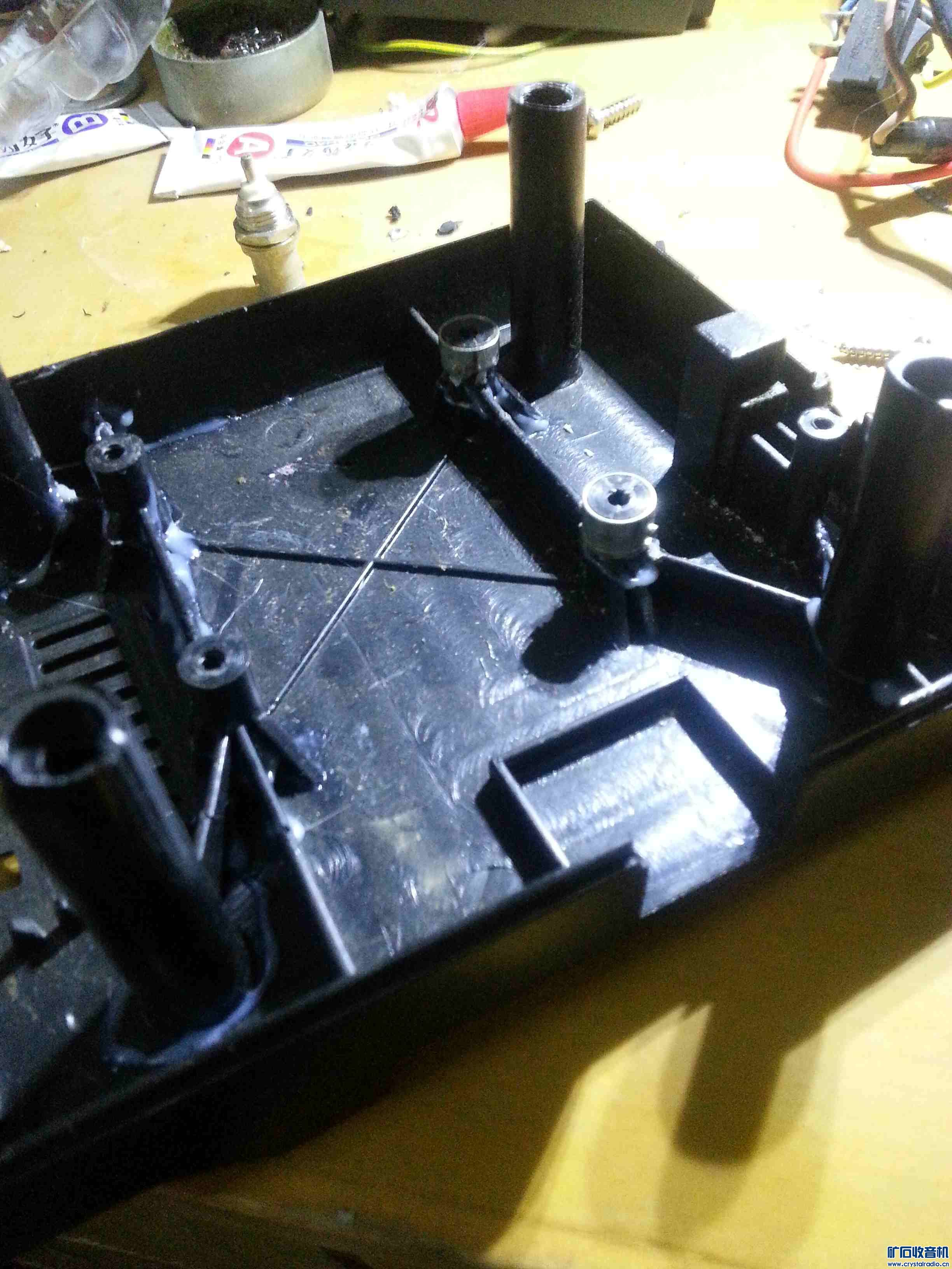

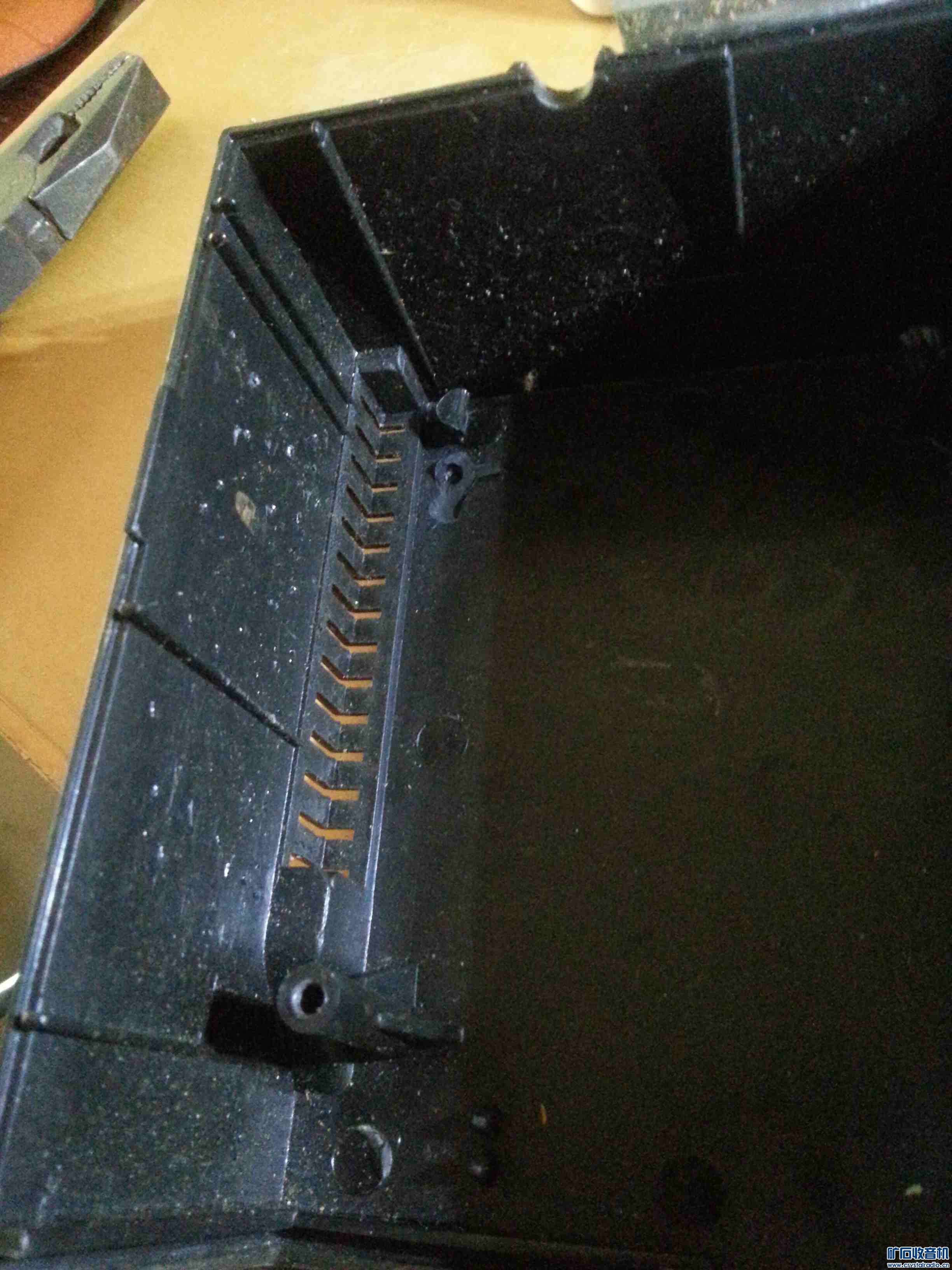

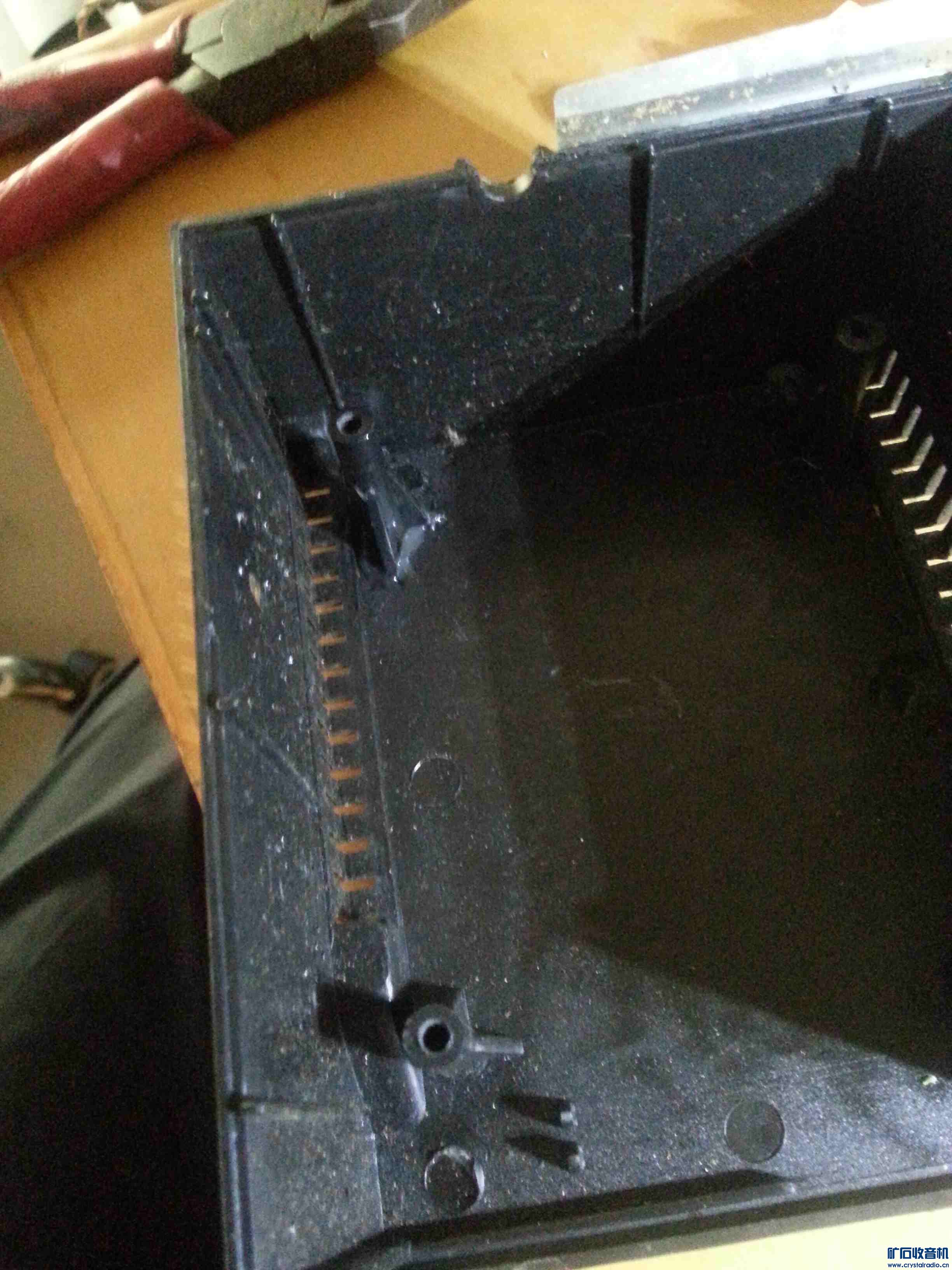

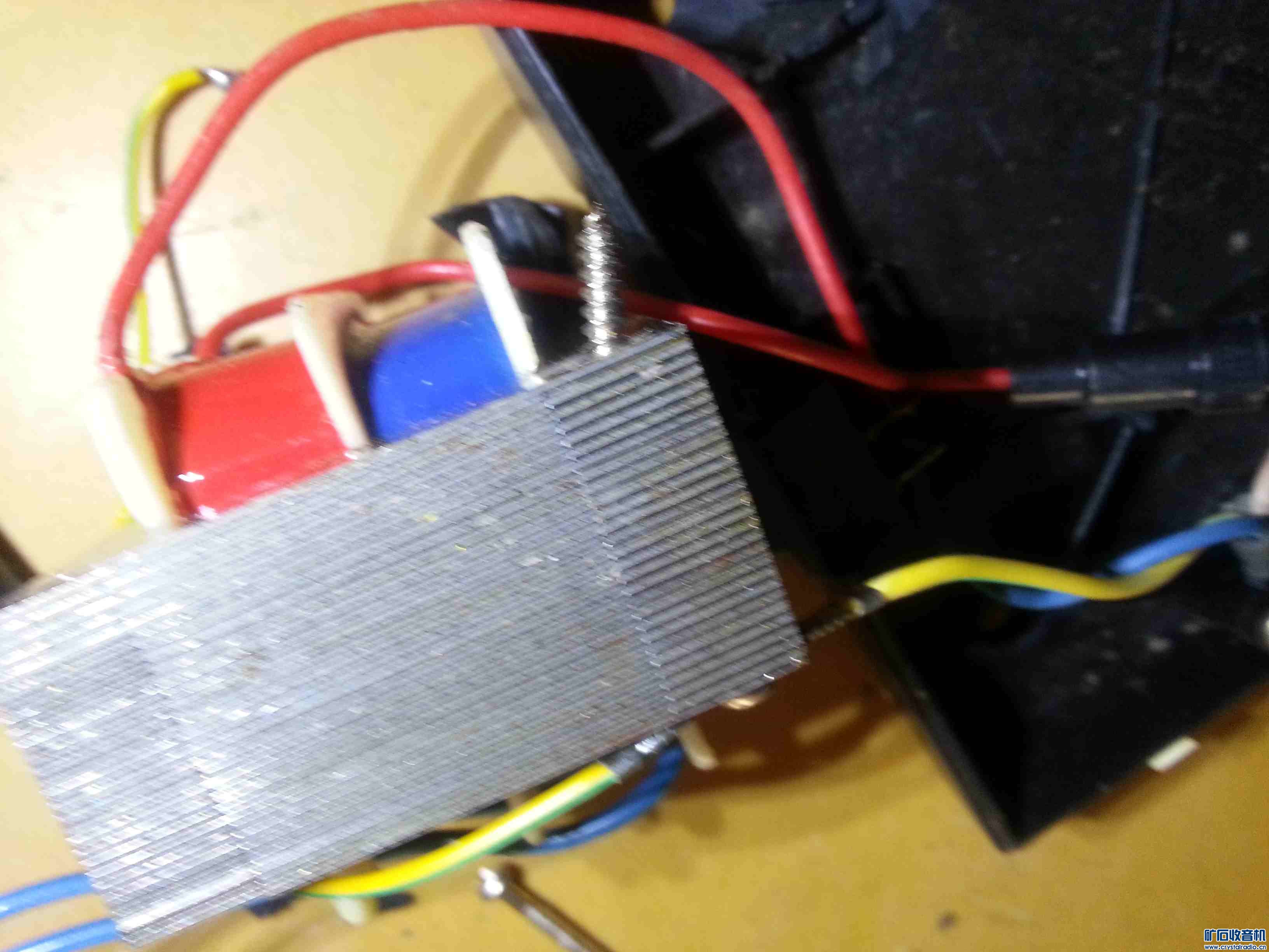

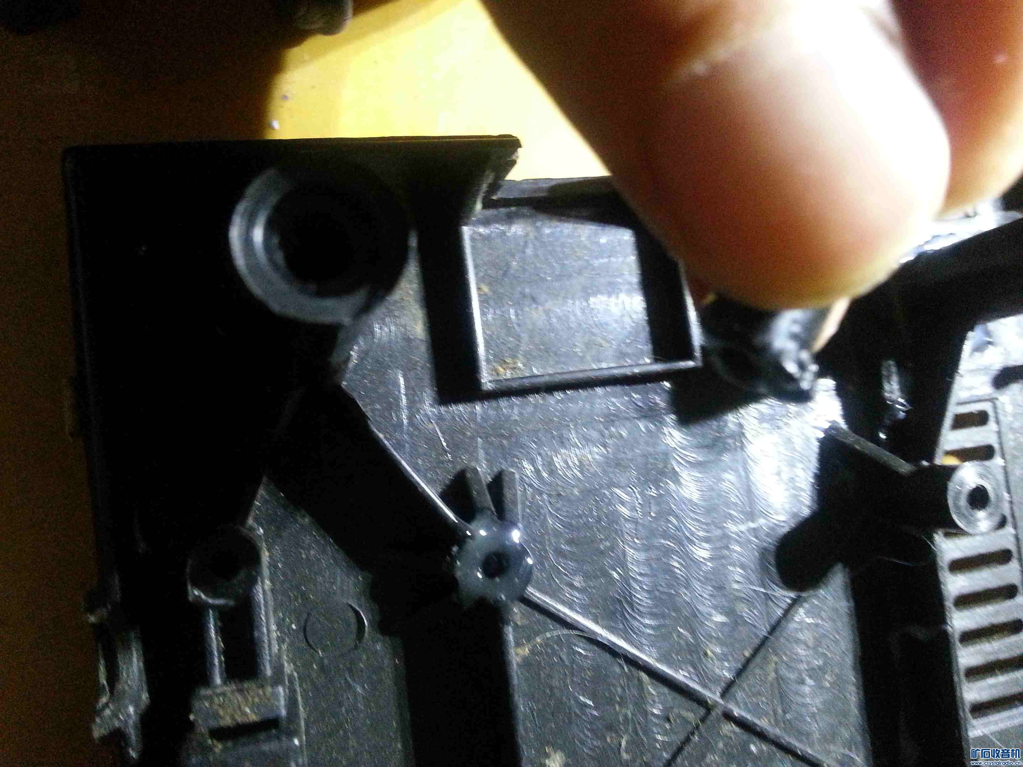

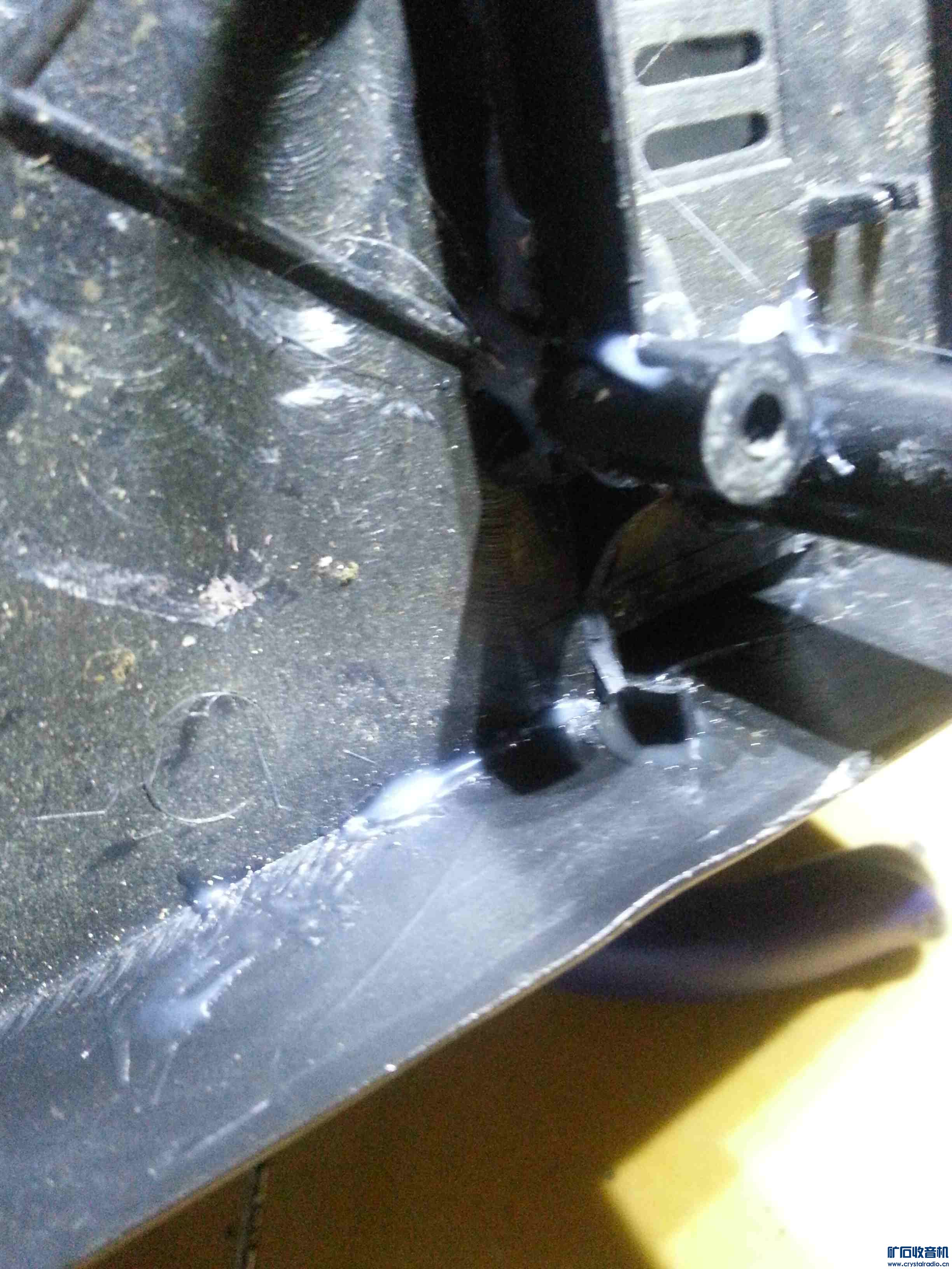

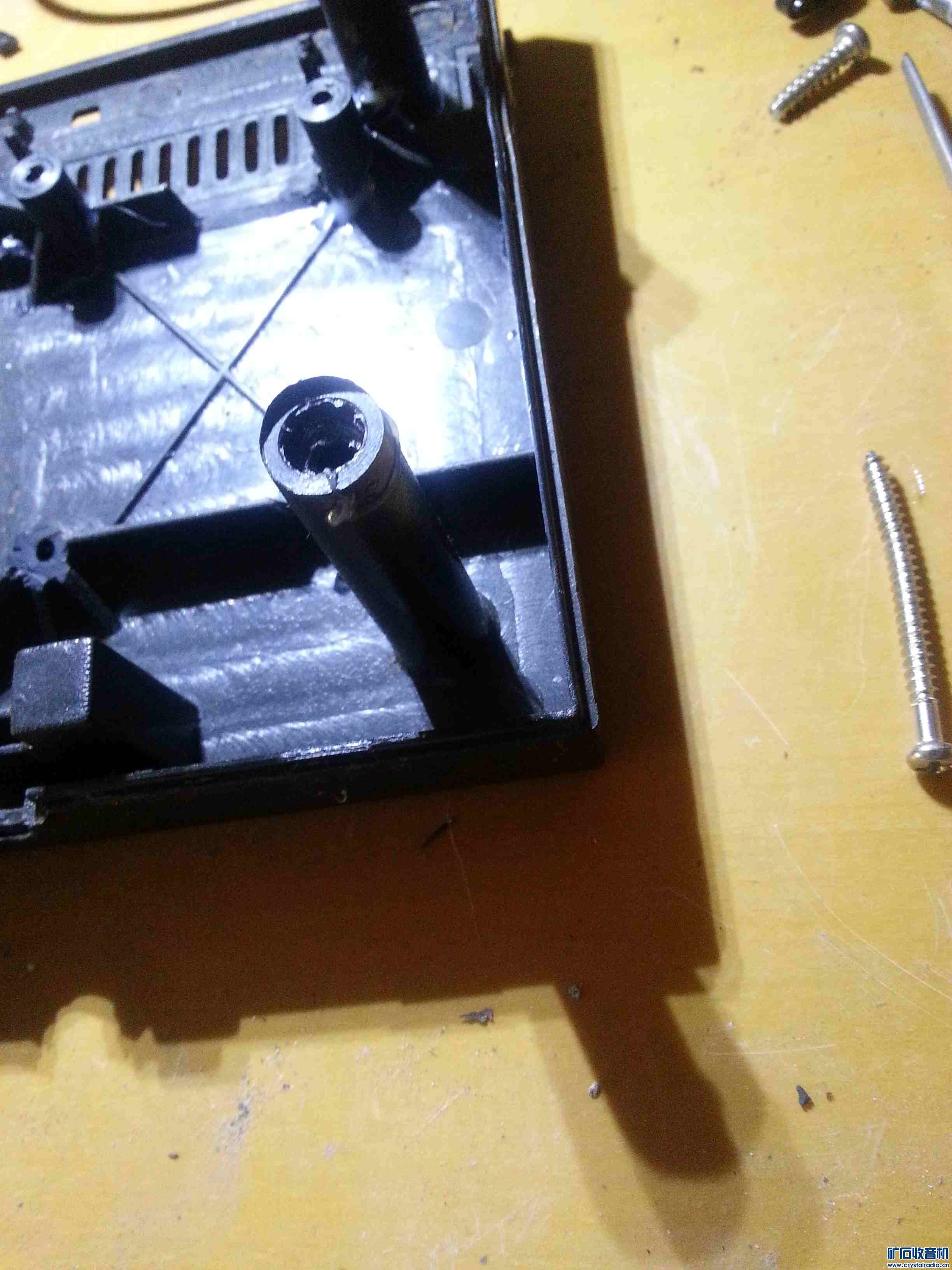

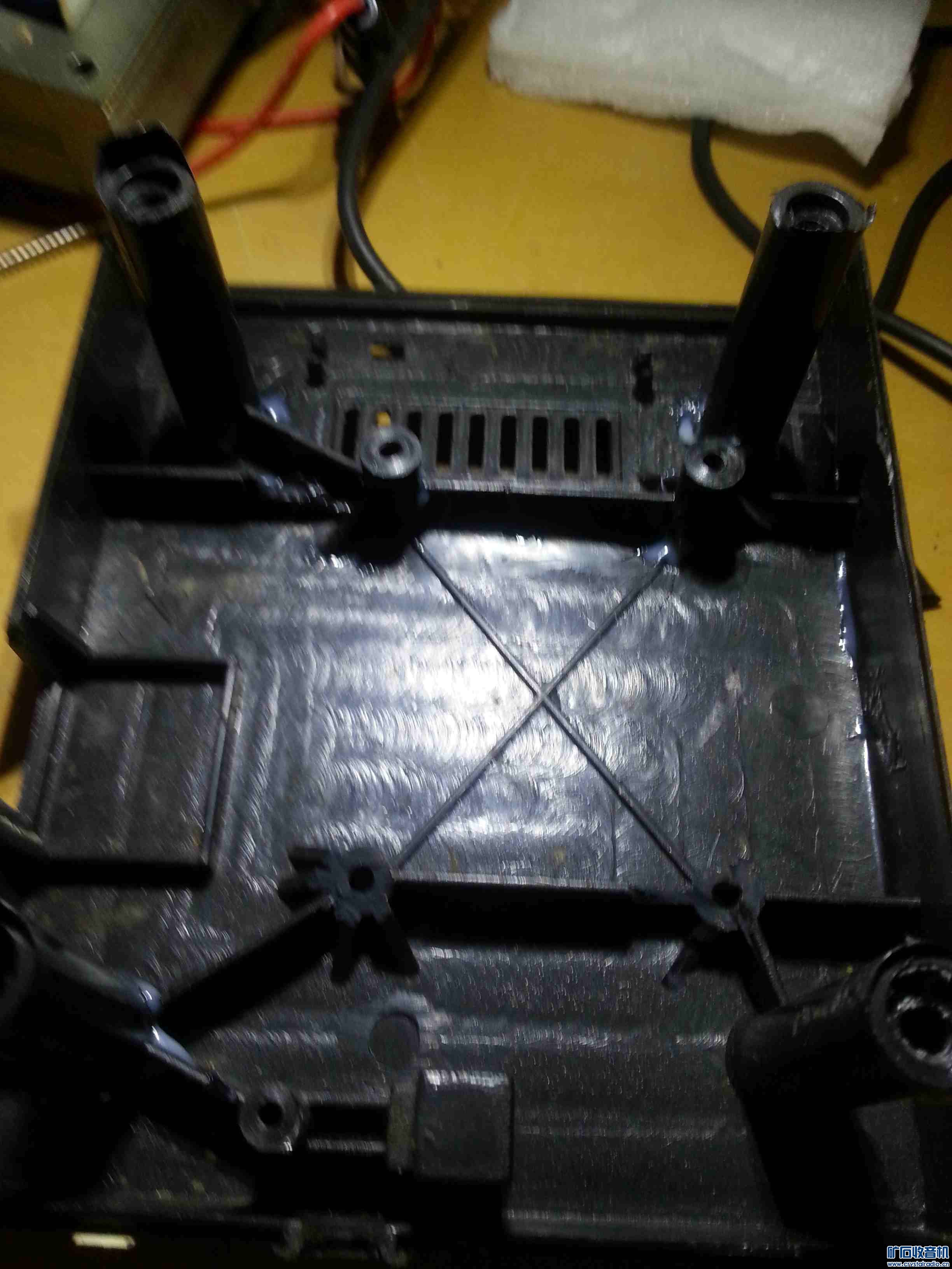

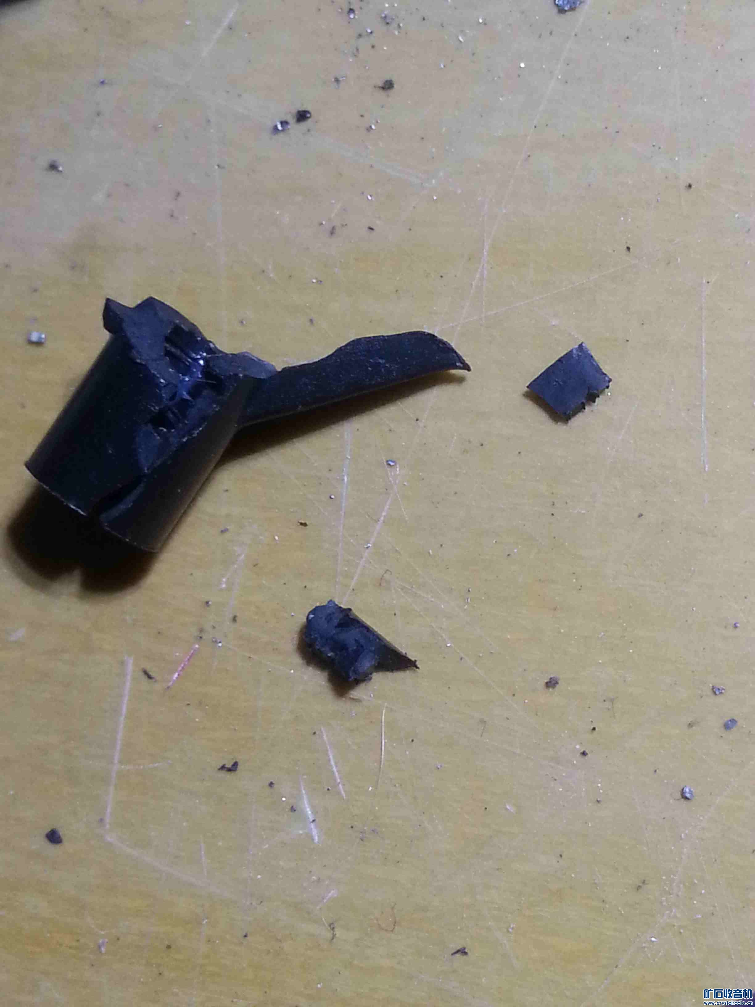

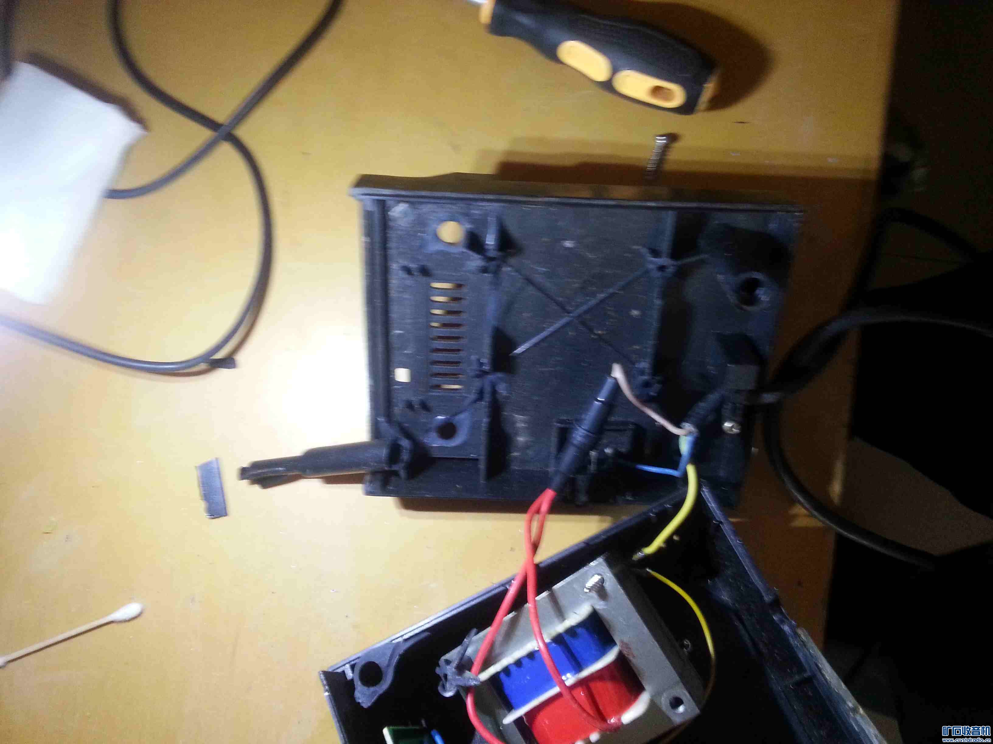

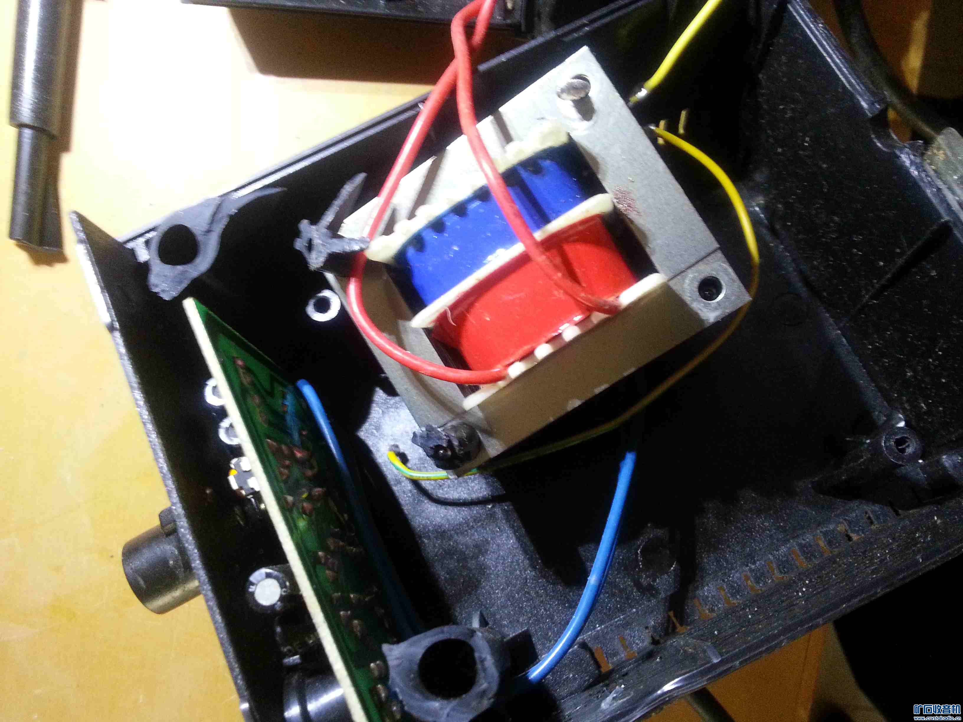

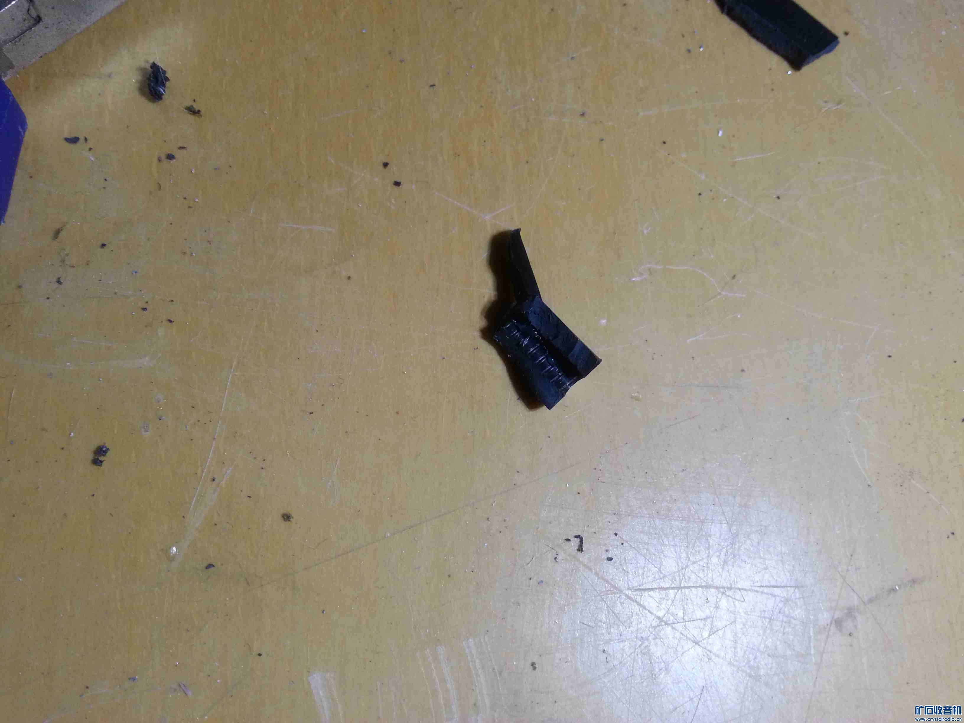

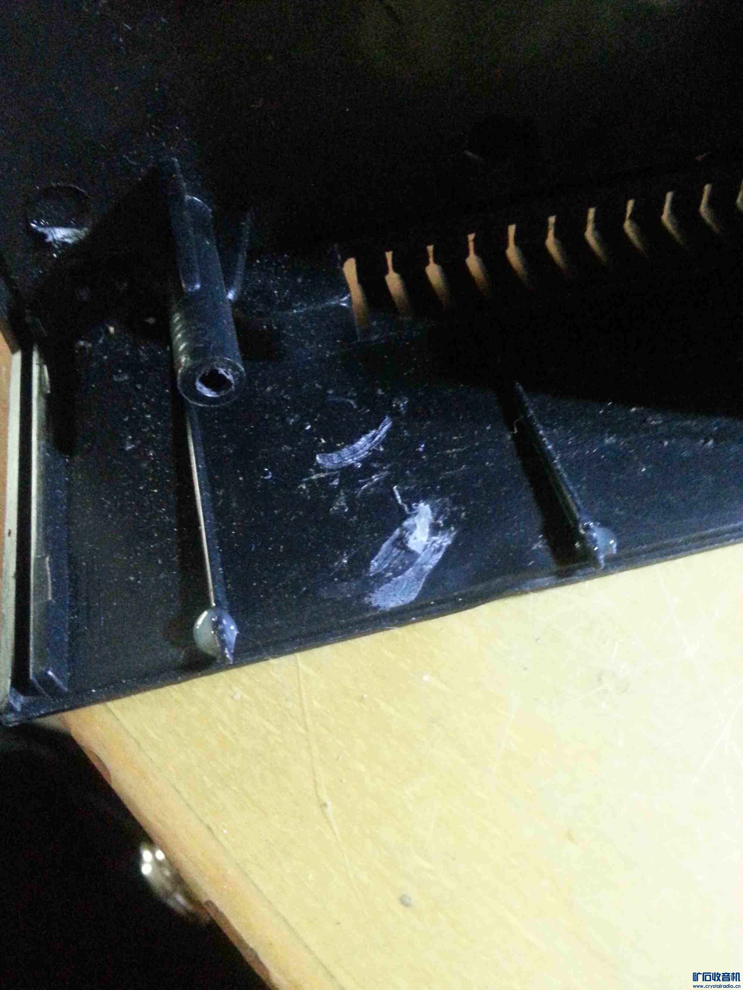

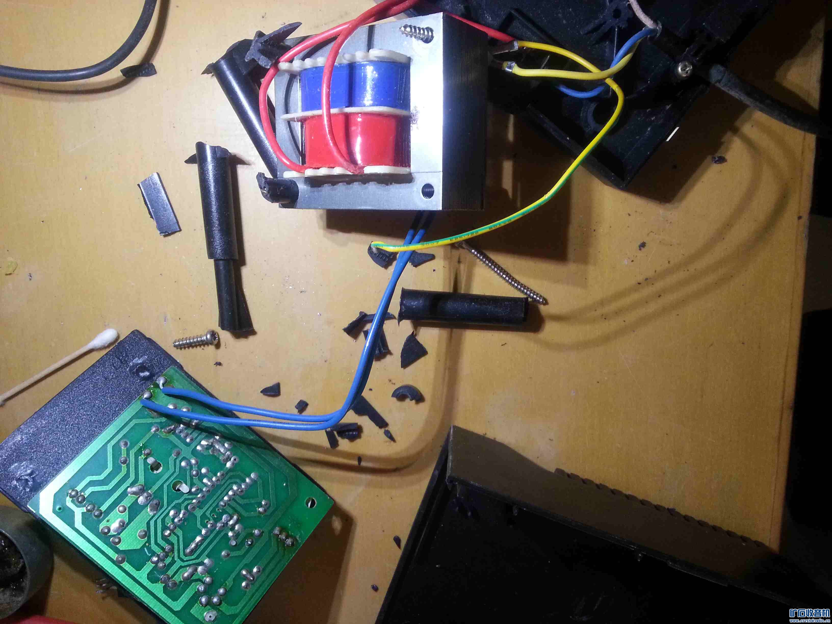

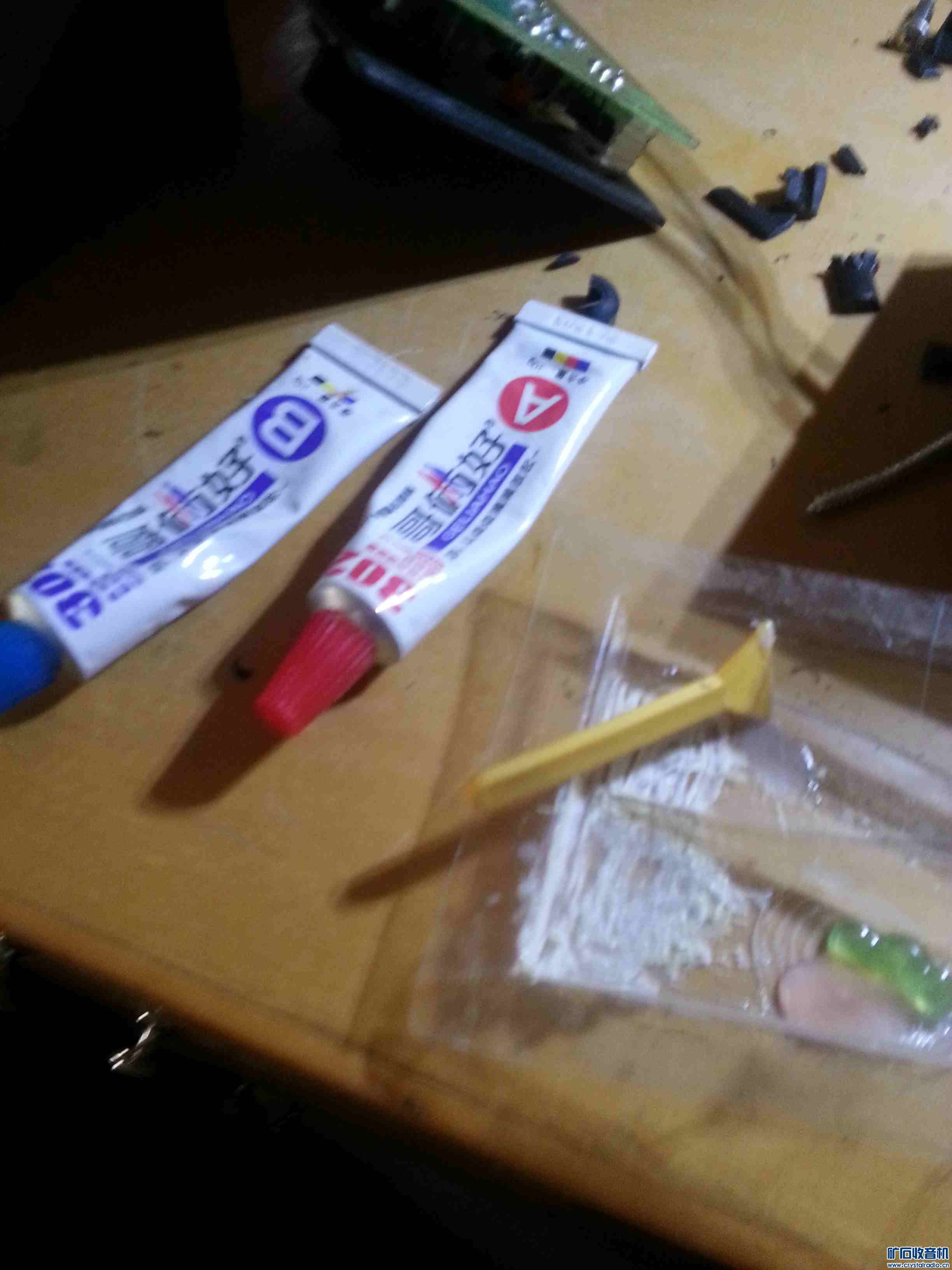

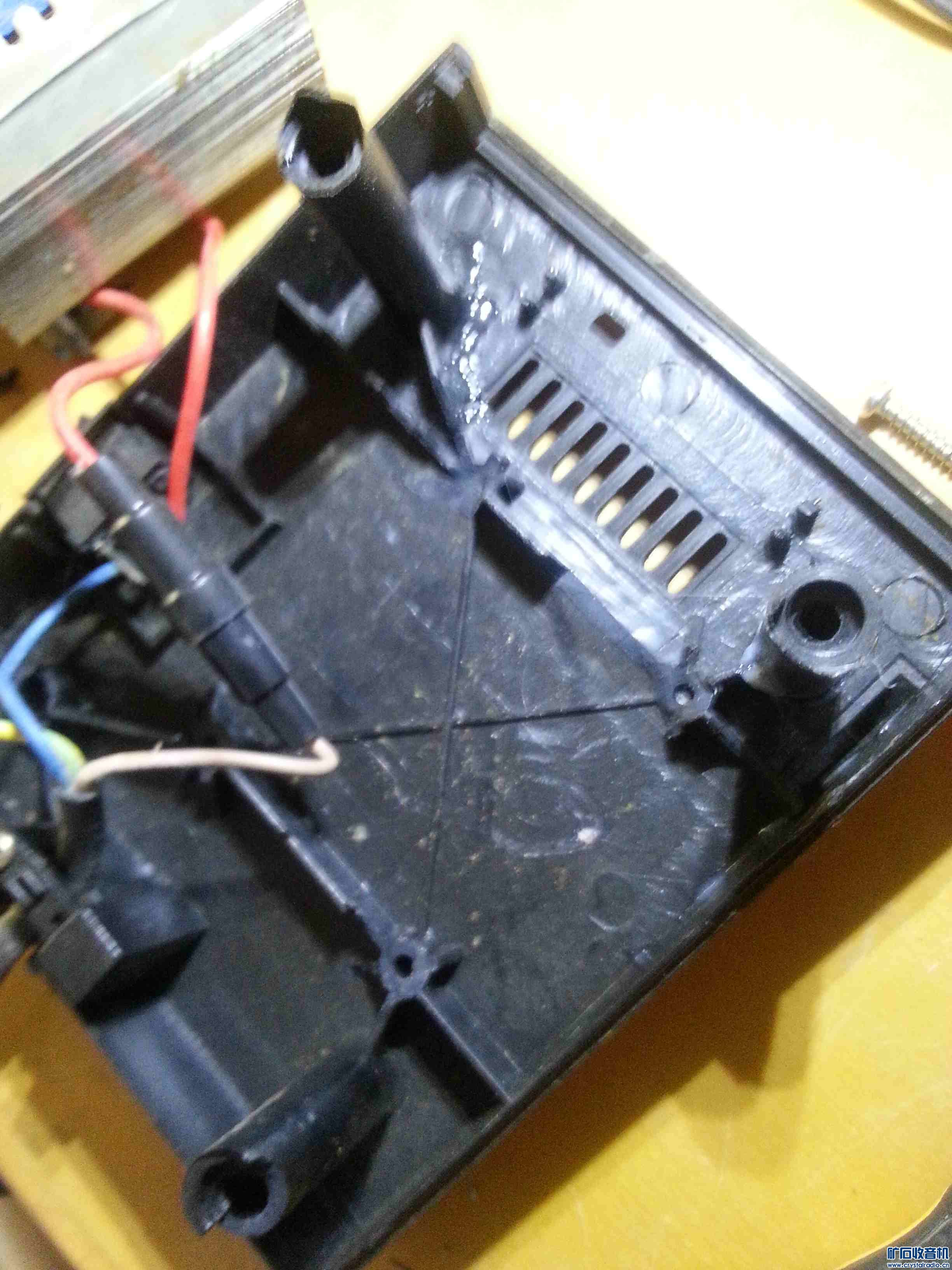

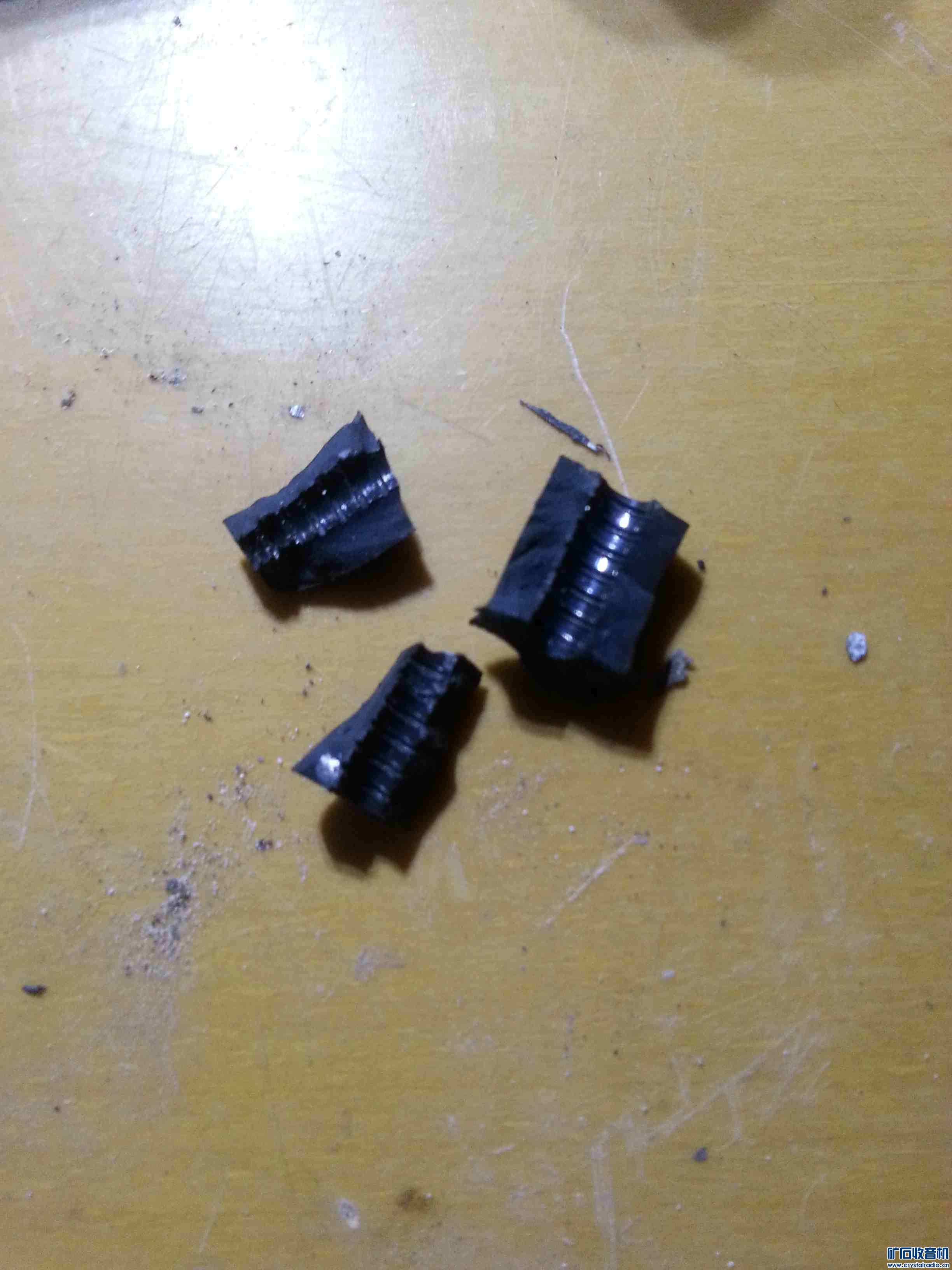

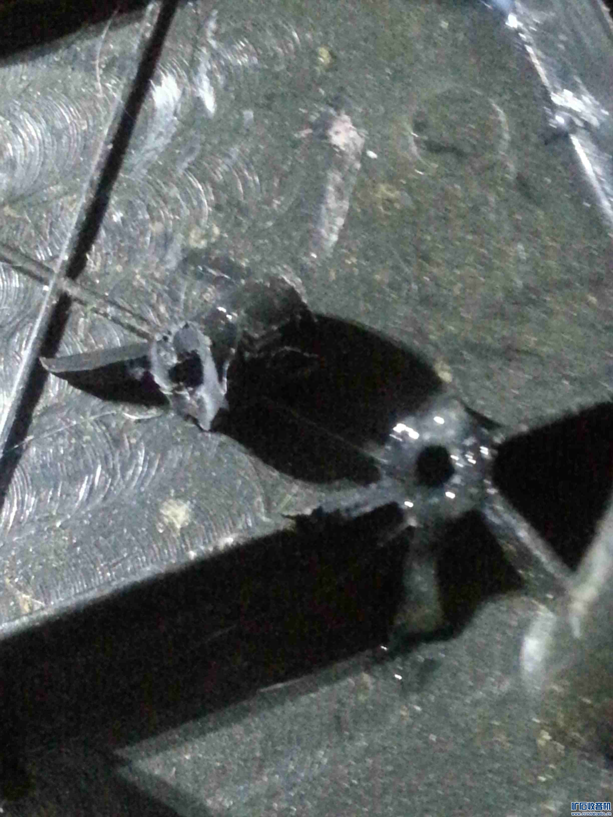

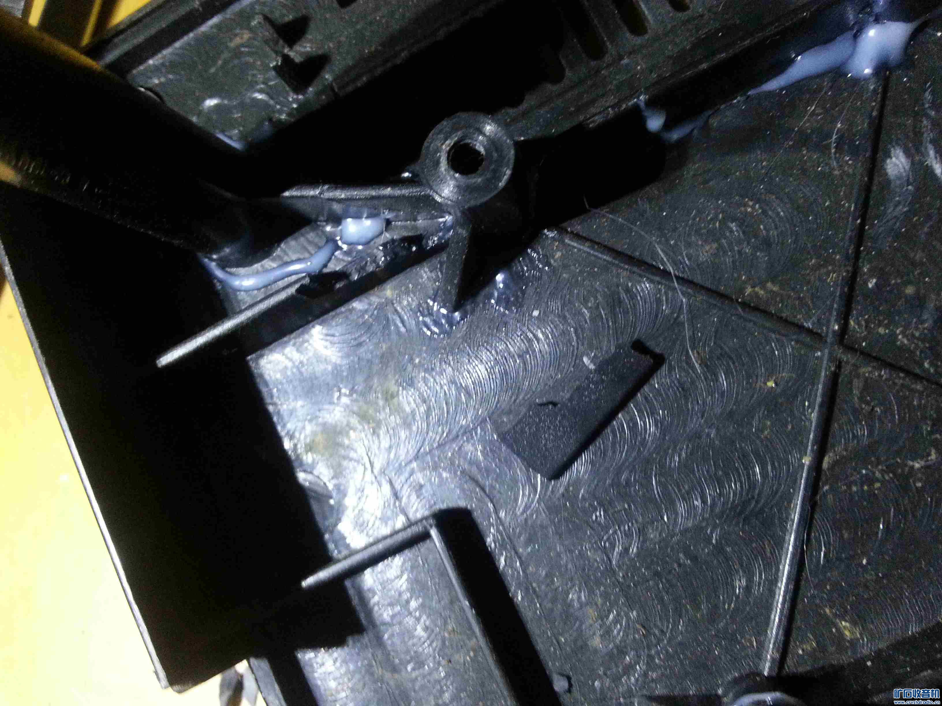

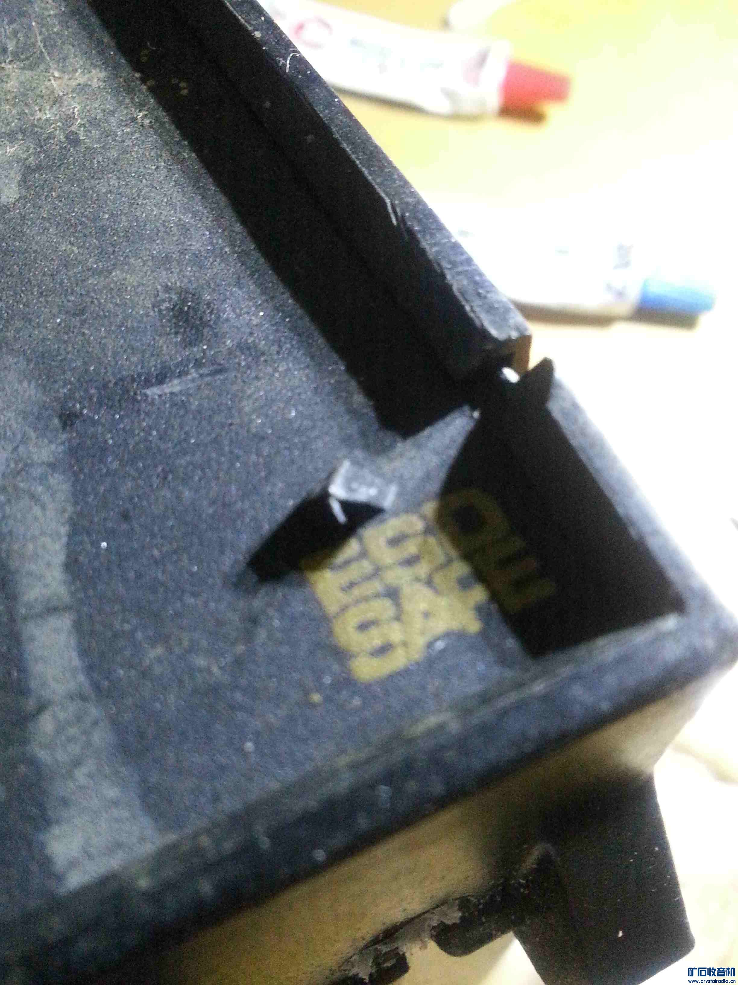

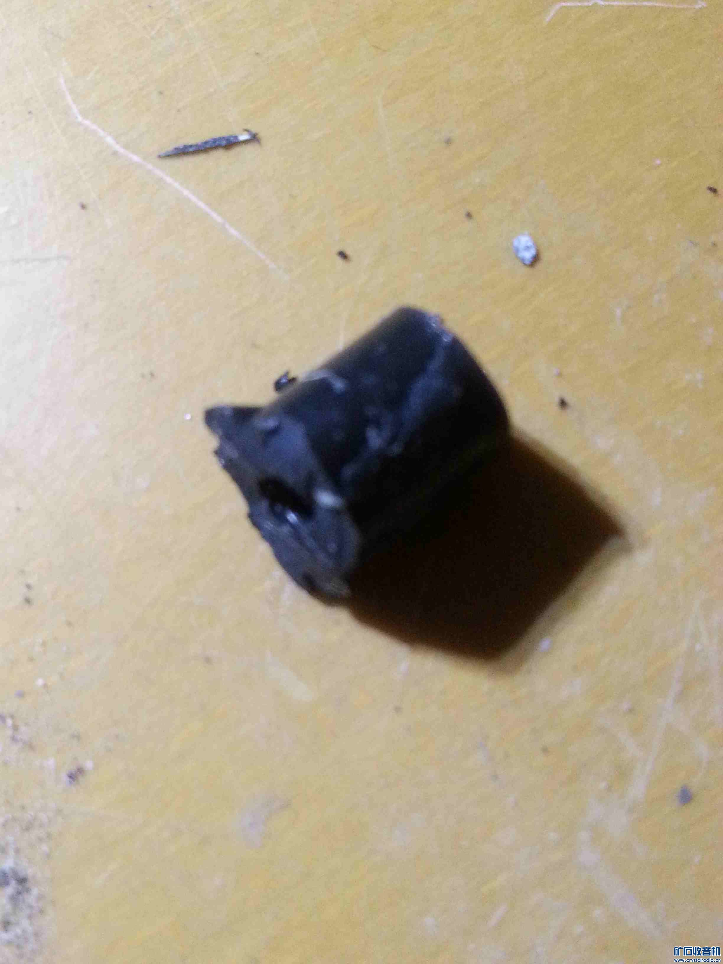

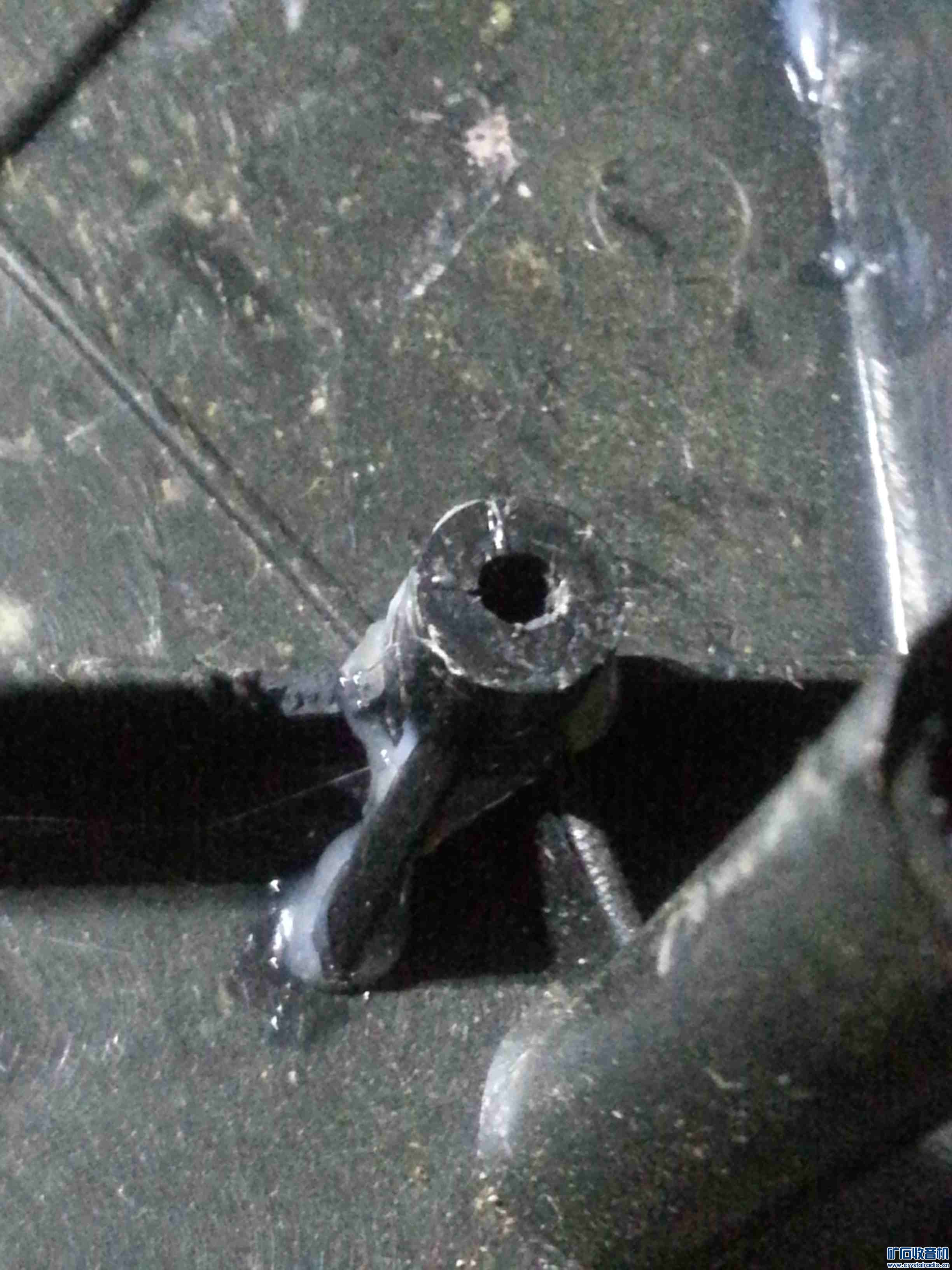

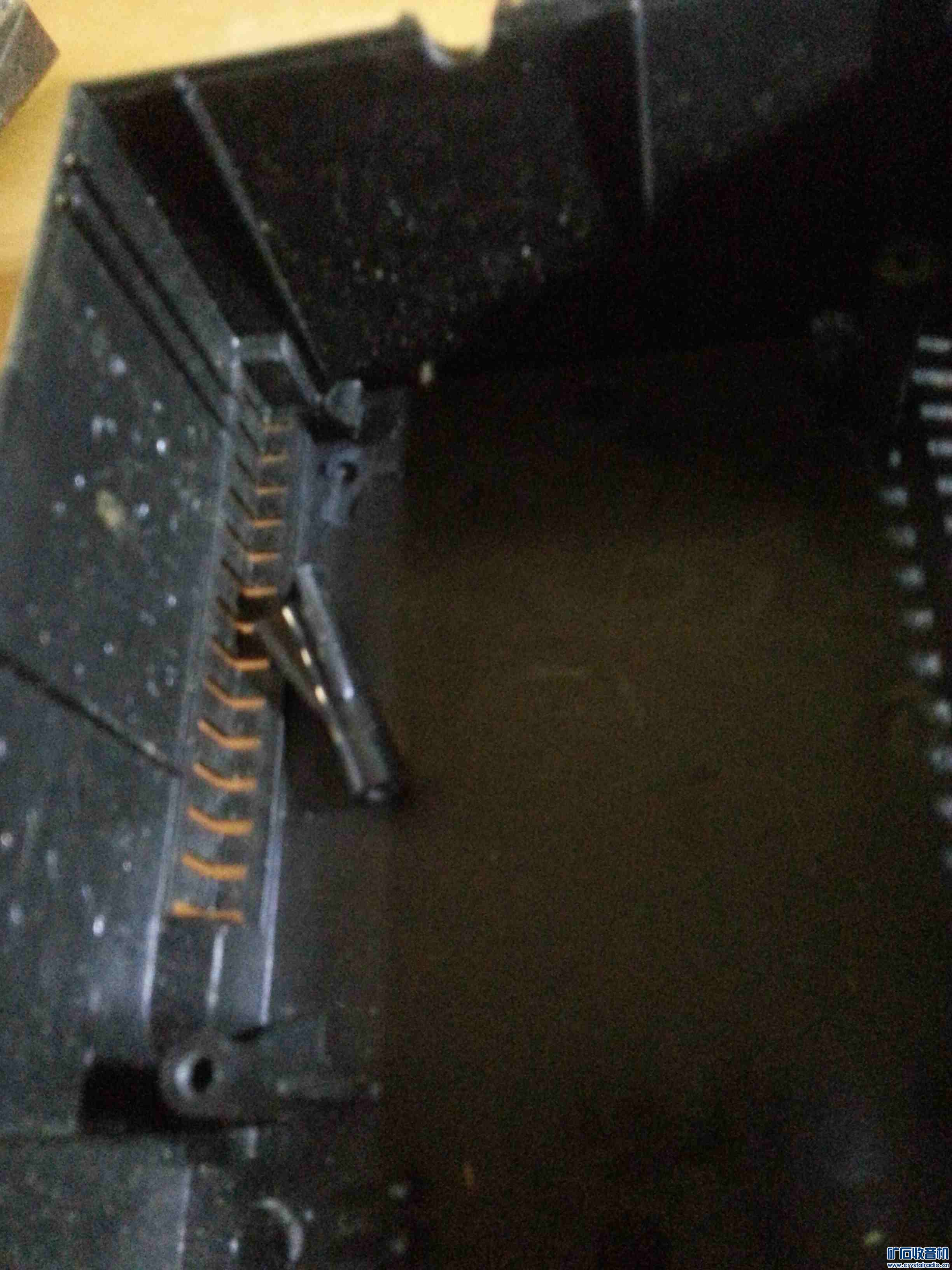

坛友处淘来,拿到手外包装好好的里面摔散了。图片一压缩有好多不清楚的删了,所以可能有的图连续不上
按拆开粘接的顺序排的就不一一说明了
按拆开粘接的顺序排的就不一一说明了
费了好几个小时
费了好几个小时

 楼主| 发表于 2015-7-3 09:08:30 | 显示全部楼层
kerrwang 发表于 2015-7-3 09:01
碰到这种事情,就是502,哥俩好一起上。
买的502一批,没舍得用,这次一找出来,全硬了
发表于 2015-7-3 09:26:40 | 显示全部楼层
像碎成这样的最好用薄铁片(比如6F22外衣)焊一个箍然后胶合,齐根断的只要有可能最好在反面拧一个螺丝,因为胶不怎么可靠。

发表于 2015-7-3 10:08:10 | 显示全部楼层
汪洋中的船 发表于 2015-7-3 09:26
像碎成这样的最好用薄铁片(比如6F22外衣)焊一个箍然后胶合,齐根断的只要有可能最好在反面拧一个螺丝,因 ...
   有这功夫我觉得不如找个电脑电源的外壳整上,贴的随便搞,改装一下还有风扇吹,保证故障率大减
 楼主| 发表于 2015-7-3 11:24:09 | 显示全部楼层
也想过换壳子,不过不如这个好看,最后就放弃了

发表于 2015-7-3 14:49:54 | 显示全部楼层
螺丝不是太吃力,直接502就可以了。
 楼主| 发表于 2015-7-3 16:16:12 | 显示全部楼层
widesea 发表于 2015-7-3 14:49
螺丝不是太吃力,直接502就可以了。
螺丝柱子外面都套的金属套,照片看不清楚,是硬盘录相机后面的接线柱切下的

 楼主| 发表于 2015-7-3 20:46:58 | 显示全部楼层
因为焊台一直放那里基本不移动,而且我用AB胶把底部都加固了,不过忘拍了,所以基本没问题的
