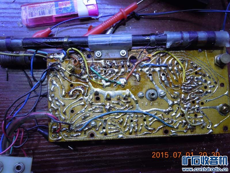

接错线的地方
接错线的地方

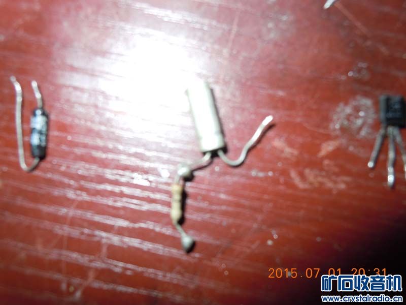

换下的坏件,
换下的坏件,
给个线路板正面图
给个线路板正面图

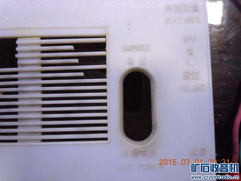

音调与电位器的位置
音调与电位器的位置
画蛇添足的电位器接的元件拆除了
画蛇添足的电位器接的元件拆除了

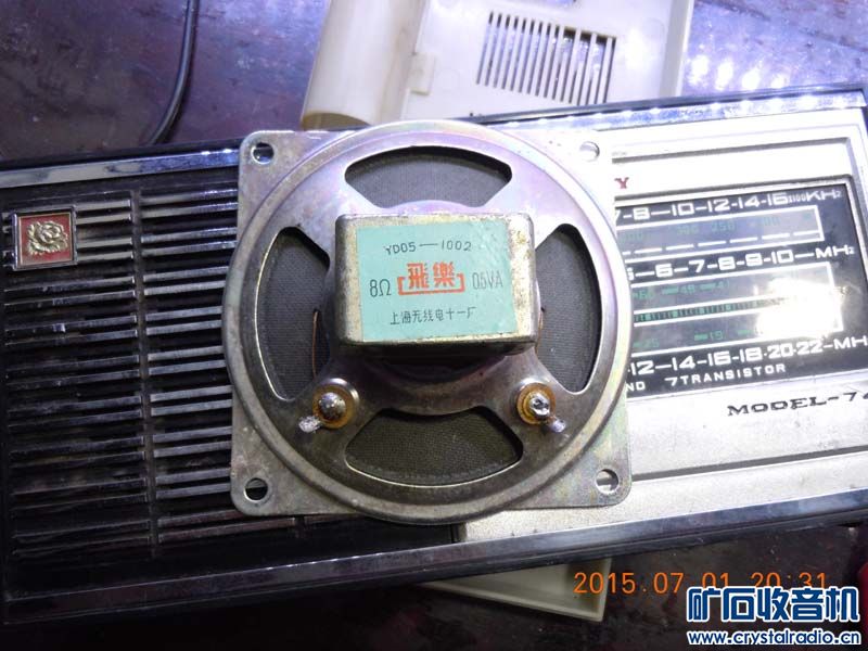

用了飞乐喇叭,特殊
用了飞乐喇叭,特殊

功能指示
功能指示

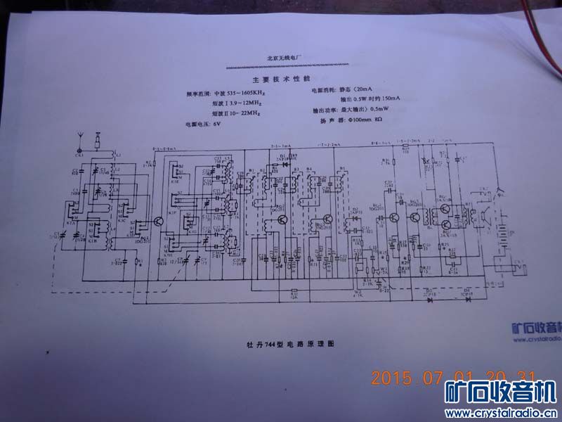

下载的图
下载的图

全机仅飞乐喇叭入眼
