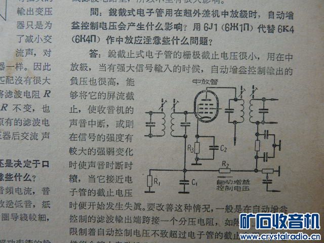

经常有人问6J1等锐截止管替代6K4遥截止管做中放的问题,现将《无线电》杂志1965年第9期“问与答”栏目的解释转载如下:

用锐截止式五极管代用6K4,6K3P:
    锐截止式五极管中选用跨导高、屏栅电容小和内阻大的管子也可作高放和中放管,只是不能加自动增益控制偏压,否则当输入较强信号时偏压过大就会产生很大失真。比较适用的这类管子有小型管6J4和八脚管6J8P及其相当的外国管6Ж4П,6AU6,EF94,6BX6,EF80,6N8,EBF80。另外一些作宽频带放大用的锐截止五极管如6J1~6J3和6J5等因屏栅电容较大(大于0.02微微法,而6K4小于0.0035微微法),作高放或中放管时,不易获得较高的稳定的增益,但在要求不高的情况下也可使用。在电池式收音机中,因信号较小,有不少外国收音机采用锐截止式的五极管如1AJ4、DF96等作高放和中放管,并适当加入自动增益控制偏压。

并不好用,还有一个原因就是6J1生产数量较多,价格实在便宜因而都想代用,我记得貌似还有穷对付出来的全6J1五灯机的图,应该是装好了也能凑合着听听。但是实际上正如普通三极管很少应用于高频电路一样,其屏栅电容较大,容易经过这个电容产生反馈破坏稳定工作状态,所以屏栅电容大的五极管同样不适用于中频放大。

实验性收音机也不是因为6J1抑制栅 在管内与阴极相连不能用于单管变频。独立混频还勉强,那就不是5灯机了。接成三极管做功放听蚊子声吧。普通的三极管6N1也可以用于收音机高频电路的变频。

请教白版:如果用上述电路,AGC的时间常数是否会发生变化?
