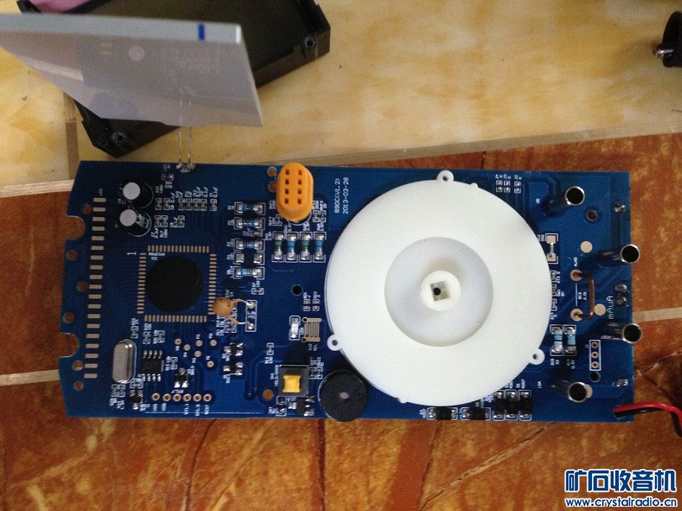

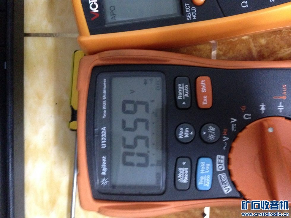

开始以为是板子受潮影响了绝缘,拆下pcb板有电吹风吹,但装上以后反而只有5M了。数字还慢慢上涨。一头雾水。重新检查个档位发现二极管档也不对,显示1.6v多一点(二极管档与通断挡共用一档,通过按钮选择,开始时忘检查来了)。大致有些方向了,应该是开路电压偏低,还随温度变化,这样就好找了。
  先用另一只表测量二极管档的开路电压,然后用电烙铁逐点加热主芯片和三极管,二极管。终于在两个紧挨在一起的三极管处一加热电压就下来。应该就是它了。标识时L6,是9013系列的,翻箱倒柜也没有一样的,最终找了只F152也是9013系列的,应该可以替换。 IMG_2644.JPG
上面的那个坏了。这两个串接的三极管应该是起保护作用的。

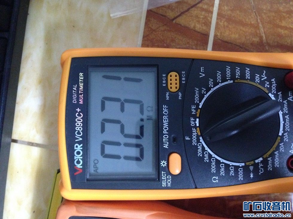

装上后测试开路电压3.2v(惊喜!比一般的表要高),20M档也回到ol了。

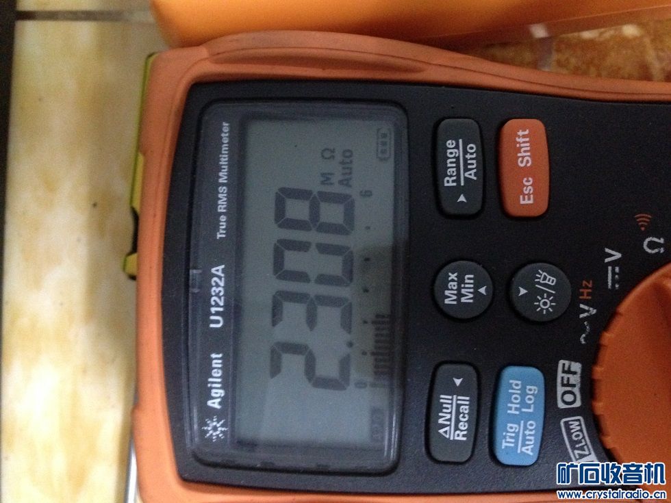

测试2.3M电阻

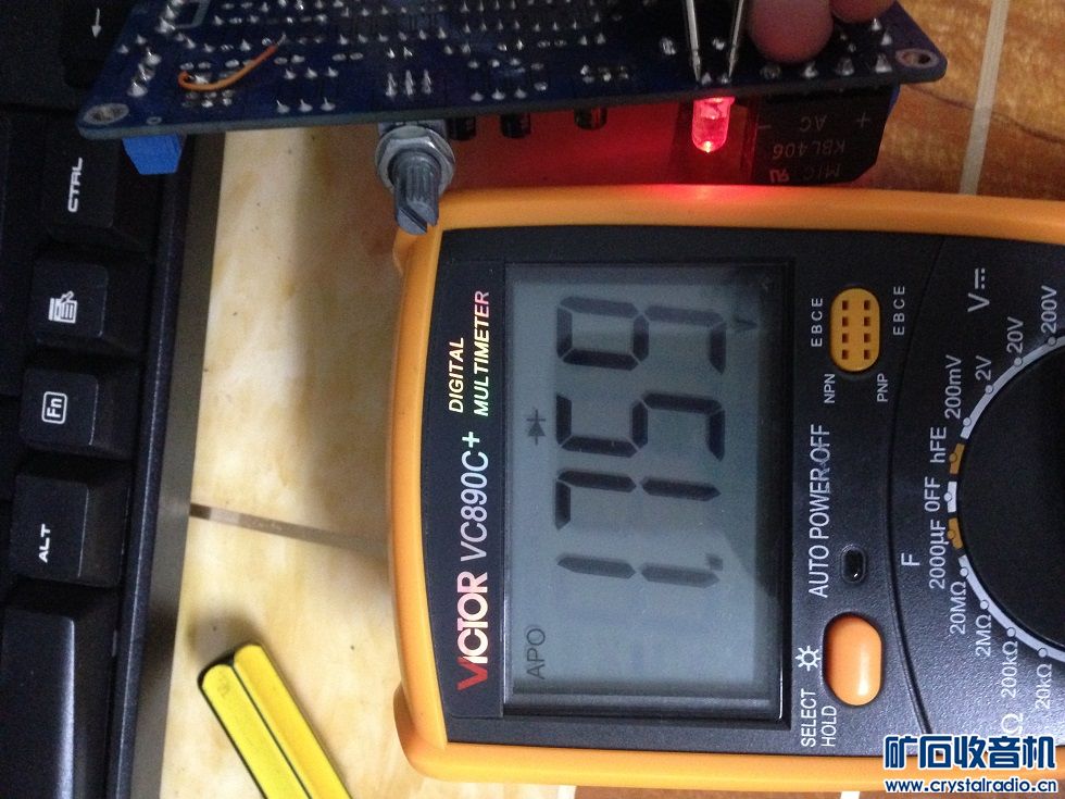

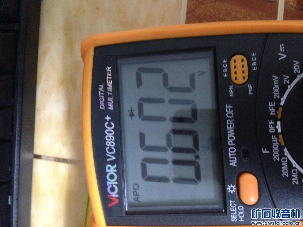

测试二极管
测一下发光二级管
二极管档最大可以显示3v
