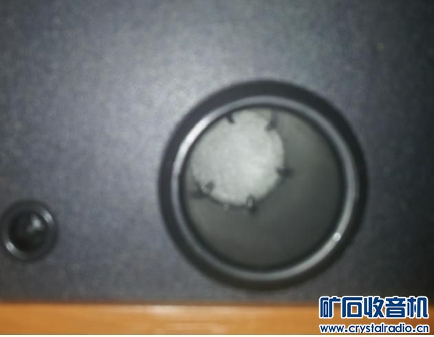

上次发了个3寸并联的密闭箱,低音不足一直比较残念。所以又入了一个箱体来练练手。 这次玩倒相。

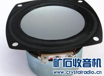

喇叭这次选了3寸剧院之声,没什么为什么,就因为便宜。潮,惠威B3N,M3N等都用了这种凹蛋造型,我是搞不明白这种造型有什么好处呢?  这感觉从道理上就是和相位锥,双纸盆相对的啊?哪位能解释下?反正看着是挺潮流的。满大街的山水也用这种造型。
卖这个的号称这个喇叭fs可以达到60hz。实测不靠谱,只有110hz,不过比起某些150+的要好了。十几块的凑合用吧。

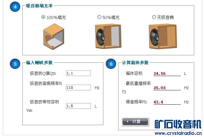

接下来计算vas,qts。我不知道是我人品有问题还是lspcad有问题,最近测量的喇叭qts没一个小于1的。这不大正常吧。。  根据曲线算出的vas也是一个很匪夷所思的数字。 于是我决定yy一个vas算了。这个问题以后再研究。
用匪夷所思的测量数值,算出了一个匪夷所思的箱体要求。无法想象3寸的玩意重放25hz的频率是什么情况,这工具把喇叭都默认成15寸的了吧。
我决定再次不管这个结果,买个4升的箱子算了。4升的箱子,一般都是4寸的了。3寸的箱子超过一半只有2升。跟上面那个山水差不多,这年头买箱子的都这么省木料么?

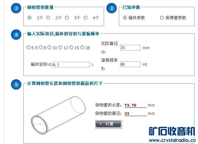

不管,用4寸的箱子,4升,fb定在80hz再说,自己觉得应该不至于太离谱。

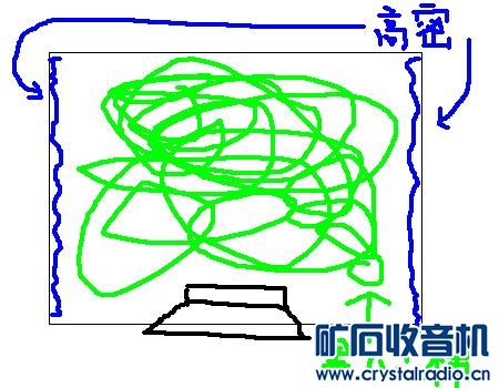

填吸音棉,倒相要多填吸音棉,不过高密度吸音棉都是整块的不好填满,于是采取高密度棉铺边,枕头黑心棉填充的做法。(为什么是枕头?因为我个人感觉枕头在春节放炮的时候吸音效果还可以)
一个枕头里面的黑心棉很多,塞得满满的。

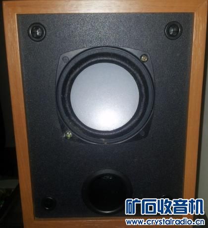

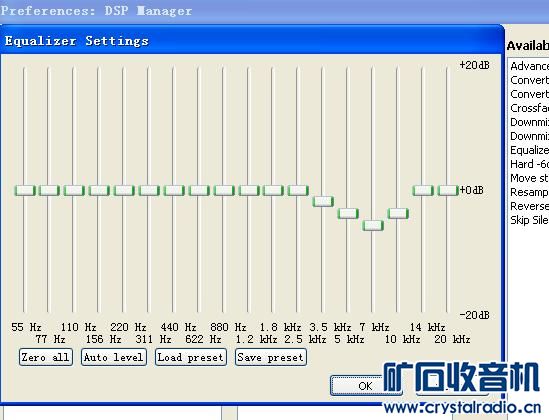

拧上。很潮流的单元。但是效果好像还不如上次那个,6k-8k左右有一个大突起,所谓的毒?
用陷波器?or no! ,这样其实也可以。
总结:不得不说测量结果一乱,乱来的成分就比较多,不过这个也只是作为调整倒相管的练手而已,慢慢玩了。  倒相的低音提升有一定的效果,不过喇叭的限制是避免不了的。
补充内容 (2015-7-6 00:11):
倒相管最终用了103mm
