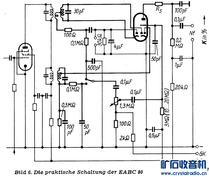

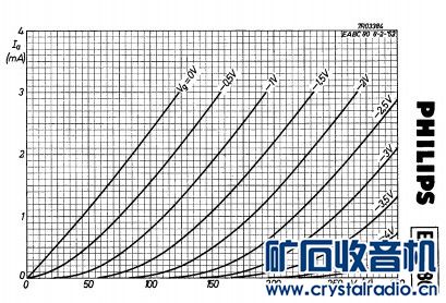

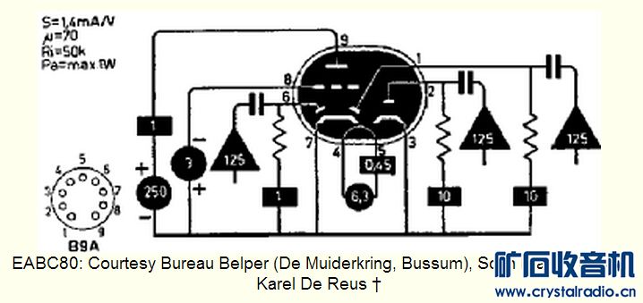

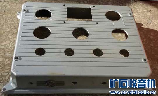

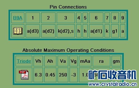

近日装了一台EABC80推EL84小单端,大家都很熟悉EL84这只音频放大专用管,对于EABC80就不是太熟悉了,它是一只复合管,三只二极管和一只高μ三极管装在一个泡子里。在欧洲早期的电子管收音机里都有它的身姿,它在那里担任检波、自动增益控制和电力推动的作用。

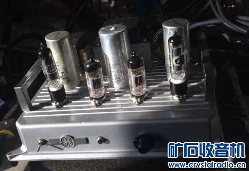

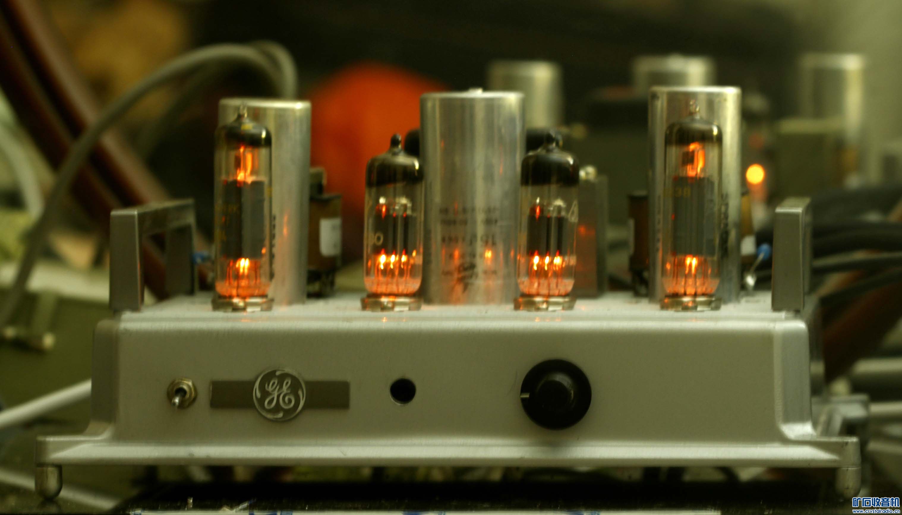

我装了EABC80推EL84的标准和三极管接法两种形式。

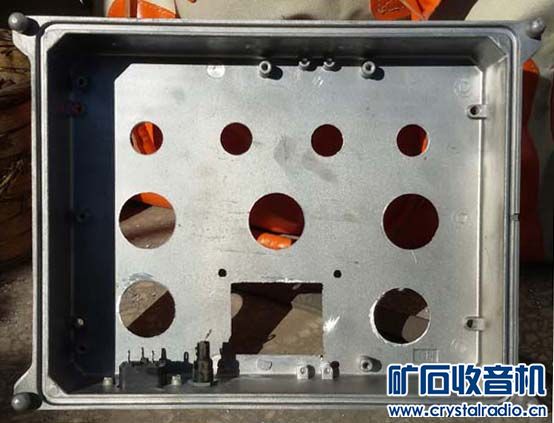

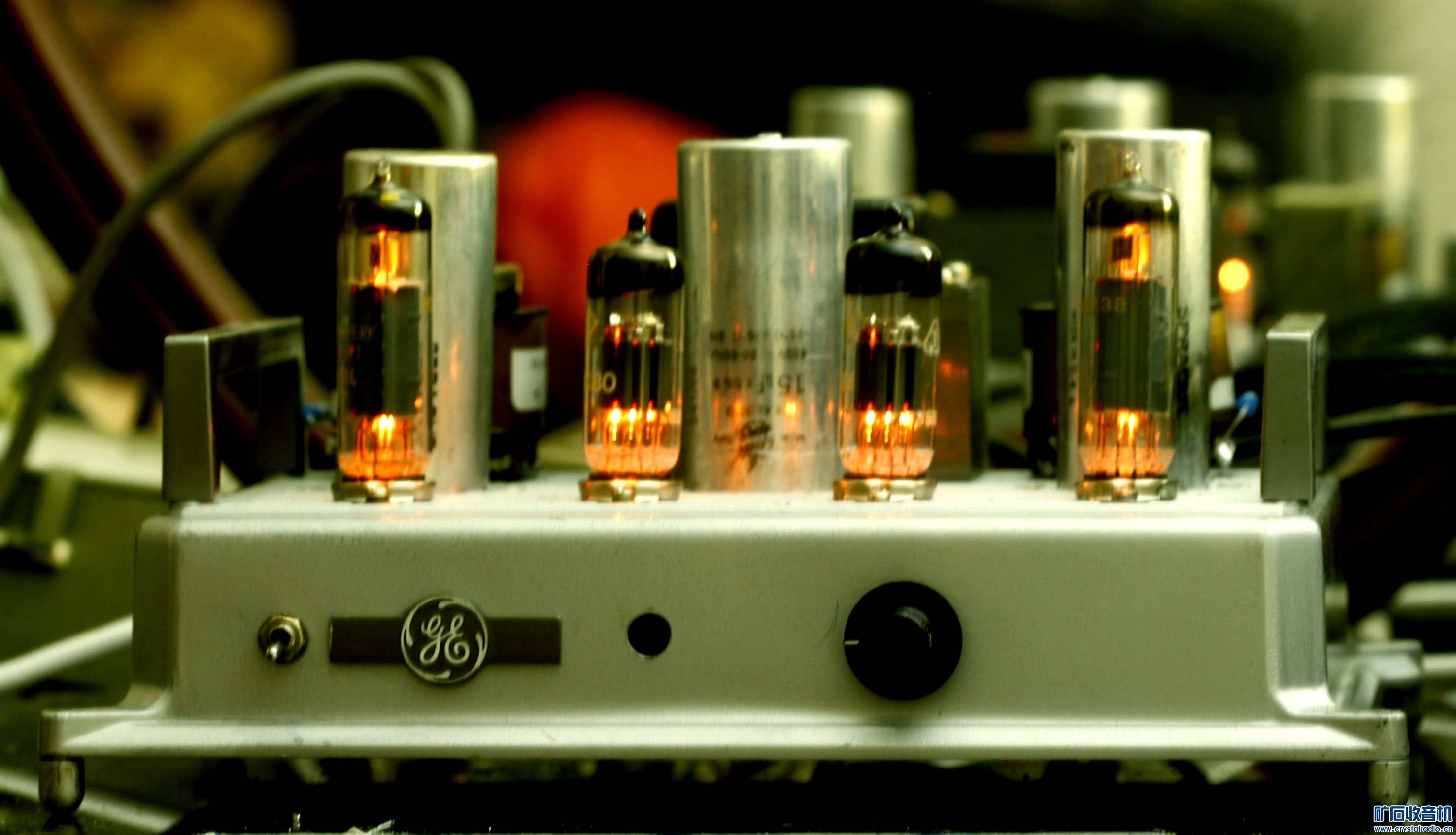

节省空间和重量
12AX7或12AT7可以替代两个EABC80。
发表于 2015-6-28 10:48:22 | 显示全部楼层
12AX7好点吧,放大倍数大,

lmc104 发表于 2015-6-28 10:48
12AX7好点吧,放大倍数大,

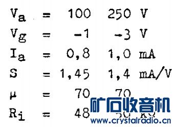

EABC80三极部分μ70,12AT7μ60,12AX7μ100。如果图便宜用2个6G2也可以,一个EABC80可以买一大盒6G2。
发表于 2015-6-28 11:36:06 | 显示全部楼层
 楼主| 发表于 2015-6-28 12:17:15 | 显示全部楼层
回版主,手头有几只EABC80就用上了,也算是怀旧吧。
用EABC80确实有些不足,不够绿色,灯丝耗电大,不环保。
有空就改!用ECC81并管(管孔不好改,空着难看。)。

 楼主| 发表于 2015-6-28 16:25:16 | 显示全部楼层
s054202 发表于 2015-6-28 11:36
好漂亮的小机器!好想听听EL84 的声音!
机箱是在本坛买的,可惜只有一只,用它装个小机真好。
