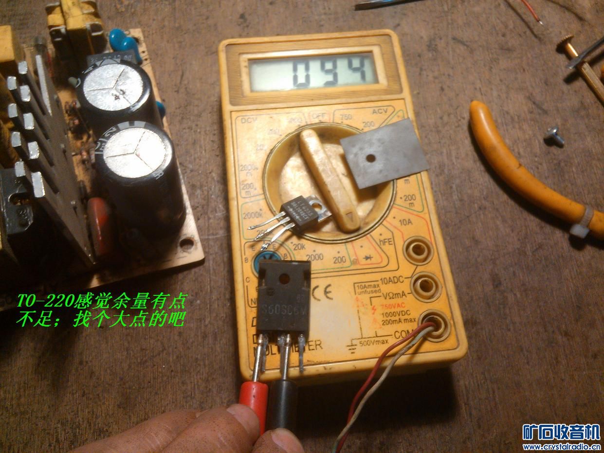

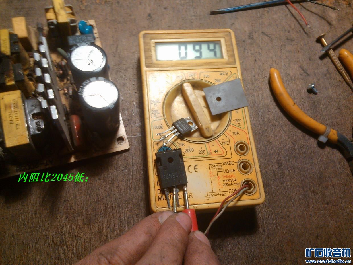

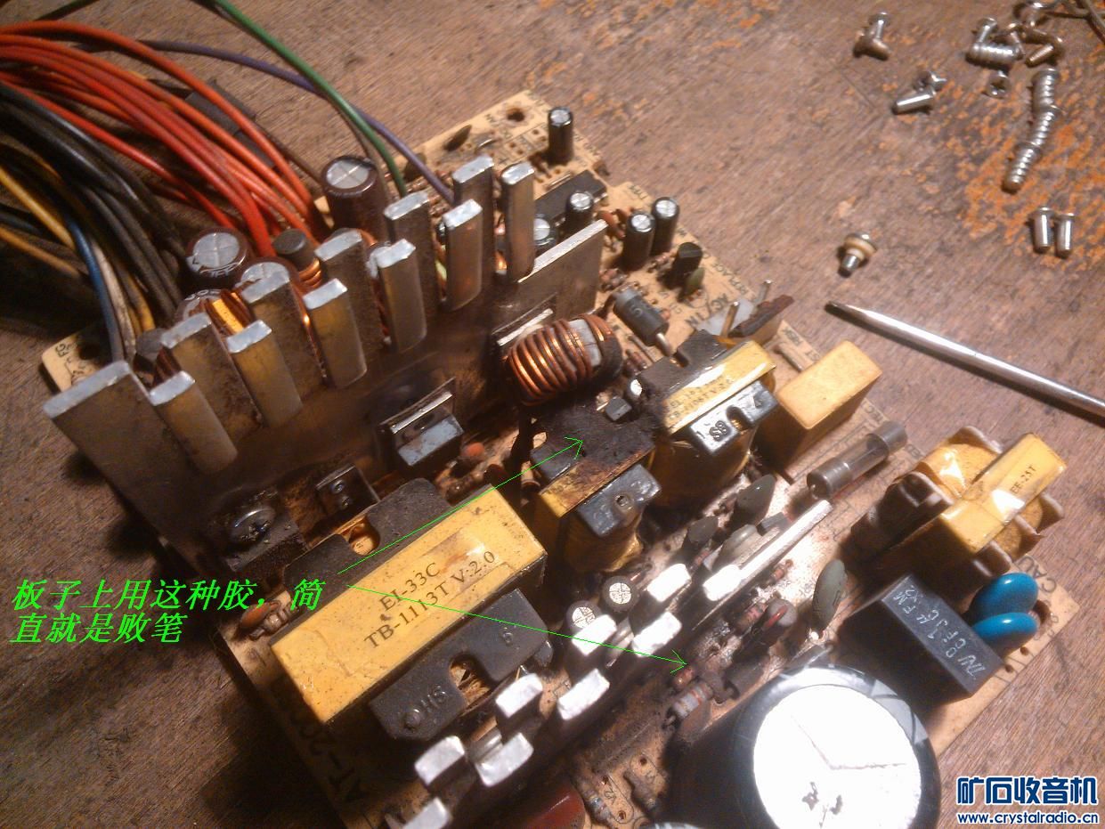

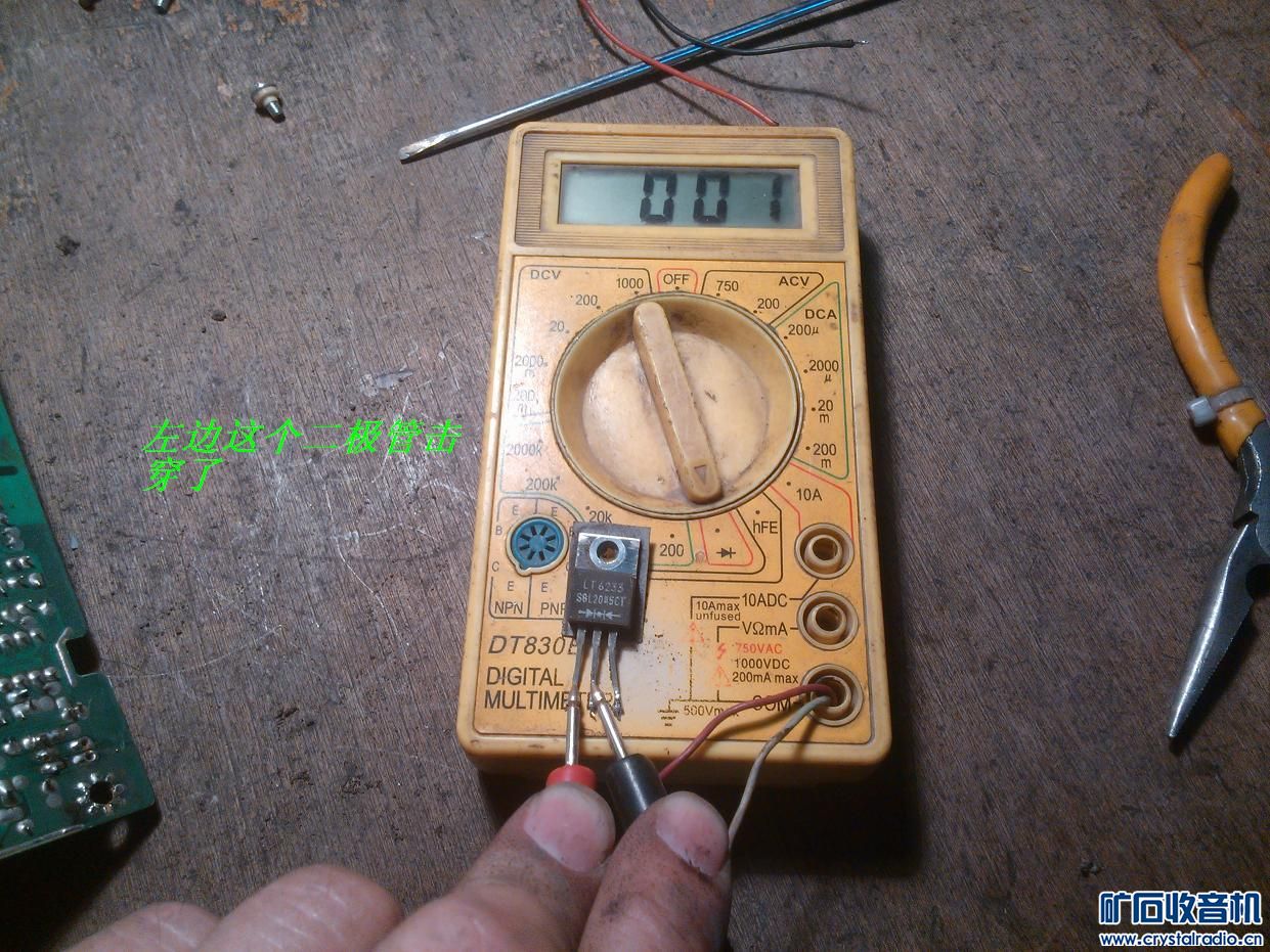

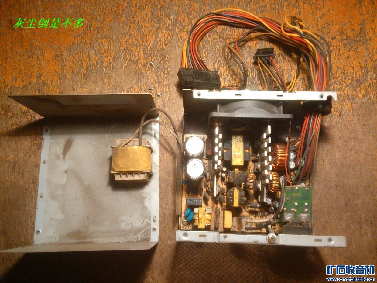

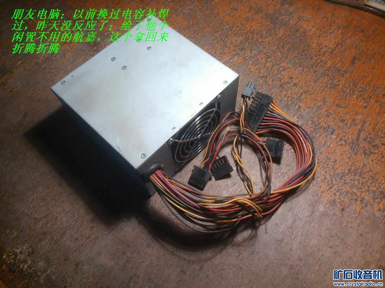

发表于 2015-6-28 01:04:29 | 显示全部楼层 |阅读模式
1.jpg    2.jpg    3.jpg    4.jpg    5.jpg    6.jpg    7.jpg    8.jpg    9.jpg    10.jpg    11.jpg    12.jpg    13.jpg    14.jpg    15.jpg    16.jpg    17.jpg    18.jpg    19.jpg    20.jpg    21.jpg

功率变压器EI33C,估计实际输出功率不超过250w。

不知道是重启还是关机?一般是带载能力不行,当然电容是重点;不过也有例外,我就遇到过肖特基整流管软击穿不停保护性关机的
