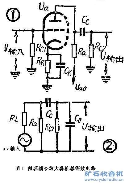

    前级电压放大器一般多采用电阻电容耦合式电路,并用在甲类放大工作状态,其线路如图1。
对交流成分来说,又可画成图2(见上)的等效电路。其中以μU输入代替输入信号电压U输入;Ri是电子管内阻;C0为本级输出电容、下级输入电容和按线分布电容的总和,C0比Cc要小得多。输出电压U输出由C0两端取出。这时放大倍数为:
    在整个频率范围内,放大器的K(或是说增益)是不一样的。当频率逐渐低时,Cc的阻抗逐渐增大,其上电压降增大,Rc2上的电压降减小,因此输出电压就逐渐降低。当频率渐高时,C0的旁路作用变得显著,增益也逐渐下跌,只有在中间约在200~3000赫的一段频率范围内Cc的阻抗很小,C0的阻抗很大,都可以忽略不计,放大器的频率特性曲线才是平坦的,如图3所示。
一般以增益下降3分贝处的频率f1和f2之间的一段频带,称为放大器的“通频带”。此时
    f1≈12πCcRc2;f2=1;2πC0R
    上式中R为Ri、Ra、Rc2的并联总阻。
    我们计算放大倍数是以中间频率为准,不计所有电容的影响,因此
    K=μRa′Ri+Ra′=SR
    式中 Ra′是交流负载电阻,它等于Ra和Rc2的并联总阻。
    从公式看出,Ra′愈大,放大倍数也愈高。但实际上,屏极供电电压Ua0是有一定限度的,耦合电阻Ra愈大将愈小,但如图4所示,
屏流小时,μ和S下降,而Ri增加。因此放大倍数并不会继续增加。所以增加Rc是有一定限度的。另外,从上面f2的公式也可以看出,要f2高,R就不能大,也就是Ra不能大。不过收音机中使用三极管时,Ra的大小主要还是根据对增益和失真的要求来确定的。因为三极管的Ri小,而R主要由Ri决定,所以R也小,C0的旁路作用还不很显著。

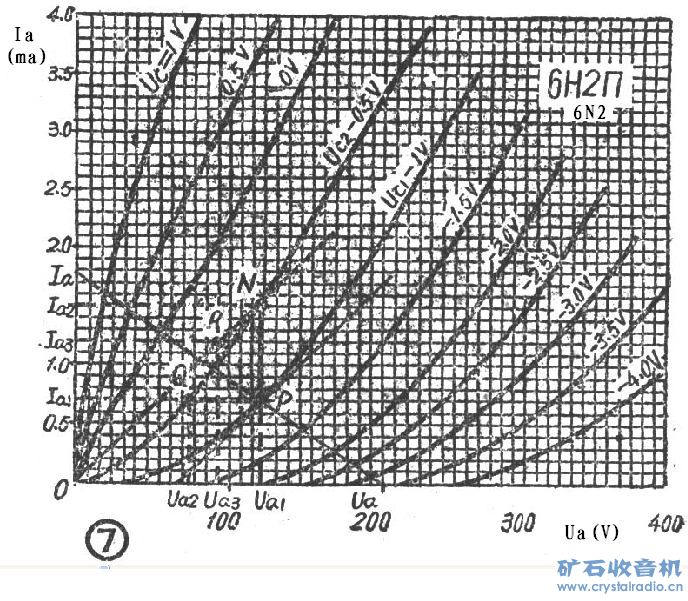

Ra是一定数值时,显然,P1时电压、电流变化的不失真振幅比P2时要大,但P2点的屏流Ia2比P1点的屏流Ia1要大,也就是μ、S较大,而Ri则较小,但Ra是一样的,所以工作点选在P2时,增益比较高。下面再以6Н2П管为例,说明如何利用它的特性曲线来求μ、S、Ri这几个参量。
    在图7上,如已确定工作点P,该处Uc=Uc1那么经过P点作水平线和垂线分别和相邻曲线(Uc=Uc2)相交于Q、N点,设与P、Q点对应的屏压分别为Ua1、Ua2,与P、N点对应的屏流分别为Ia1、Ia2,那么
    μ=Ua1-Ua2Uc1-Uc2;S=Ia2-Ia1;Uc2-Uc1
    经P点作该点曲线的切线,再经过坐标零点作平行于切线的辅助线,在线上任取一点R,设与R点对应的屏压为Ua3,屏流为Ia3,则
     Ri=Ua3/Ia

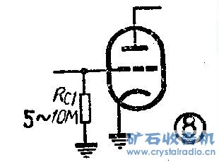

    4.求出阴极电阻Rk,使得到所需的偏压:此时Rk=Uc1/Ia。此外,尚有栅漏偏压的一种方法,常为收音机内采用(如图8),
即将阴极接地,而把栅极电阻Rc1改成5~10兆欧,由栅流形成一个负偏压,约有1伏左右。这时输入阻抗约为Rc1/2。这种方法的优点是线路简单,偏压也稳定,不受更换电子管的影响。缺点是交流声和失真较大,输入信号不能过高,而且管座受潮绝缘降低时电路性能变环,所以潮湿地区不宜采用。

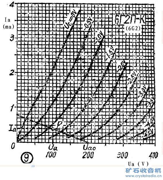

    例  试用电子管6Г2П-К(6G2)设计一个三级收音机的低频电压放大器。已知Ua0=200伏。
    解   1.选定屏极耦合电阻Ra。 按一般三级机通用的数值,我们选定Ra为250千欧。
    2.确定Ia及Ua。设选用IaRa为Ua0的一半,则
    Ia=0.5Ua0/Ra=100250×103=0.4毫.
    Ua=Ua0-IaRa=200-100=100伏。
    3.找出Uc1。在6Г2П-К的Ia~Ua曲线族上自Ua引垂线和自Ia引水平线得交点P,即为工作点。此时Uc1约为-1.1伏。从Ua0连P点的斜线即为直流负载线。
    我们来检查一下栅偏压是否合适。设输入电压U输入为0.2伏,则
    Uc=1.4U输入+0.5=1.4×0.2+0.5=0.78伏,
    上面确定的-1.1伏比-0.78伏大,可见所定栅偏压是合适的。
    4.求阴极电阻Rk。 设采用自给栅偏压,则
    Rk=Uc1Ia=1.1;0.4×10-3=2.75千欧.
    选用一个整数标称值的电阻,例如2.7千欧即可。Ck按前面所述要求可选用25微法。
