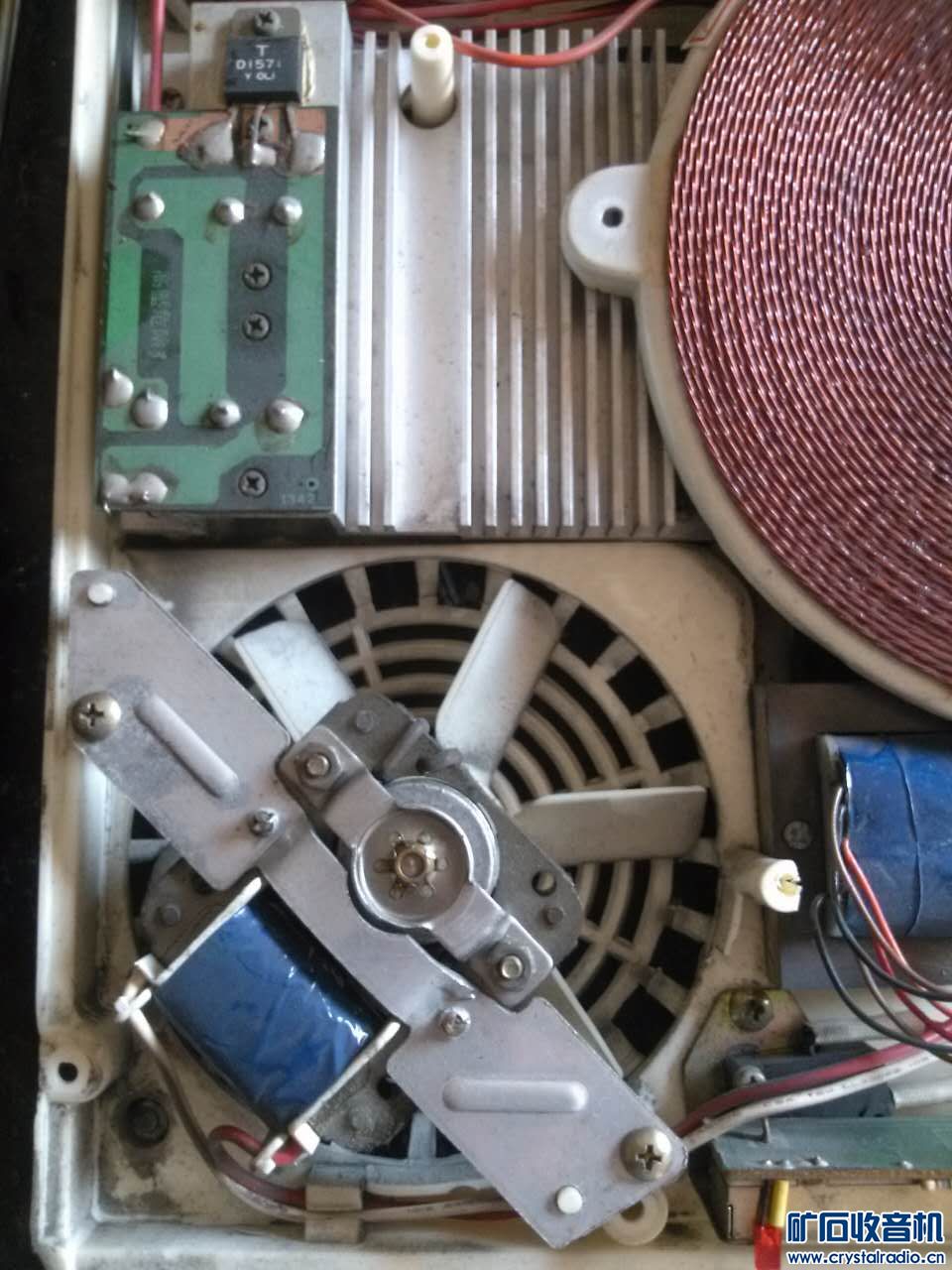

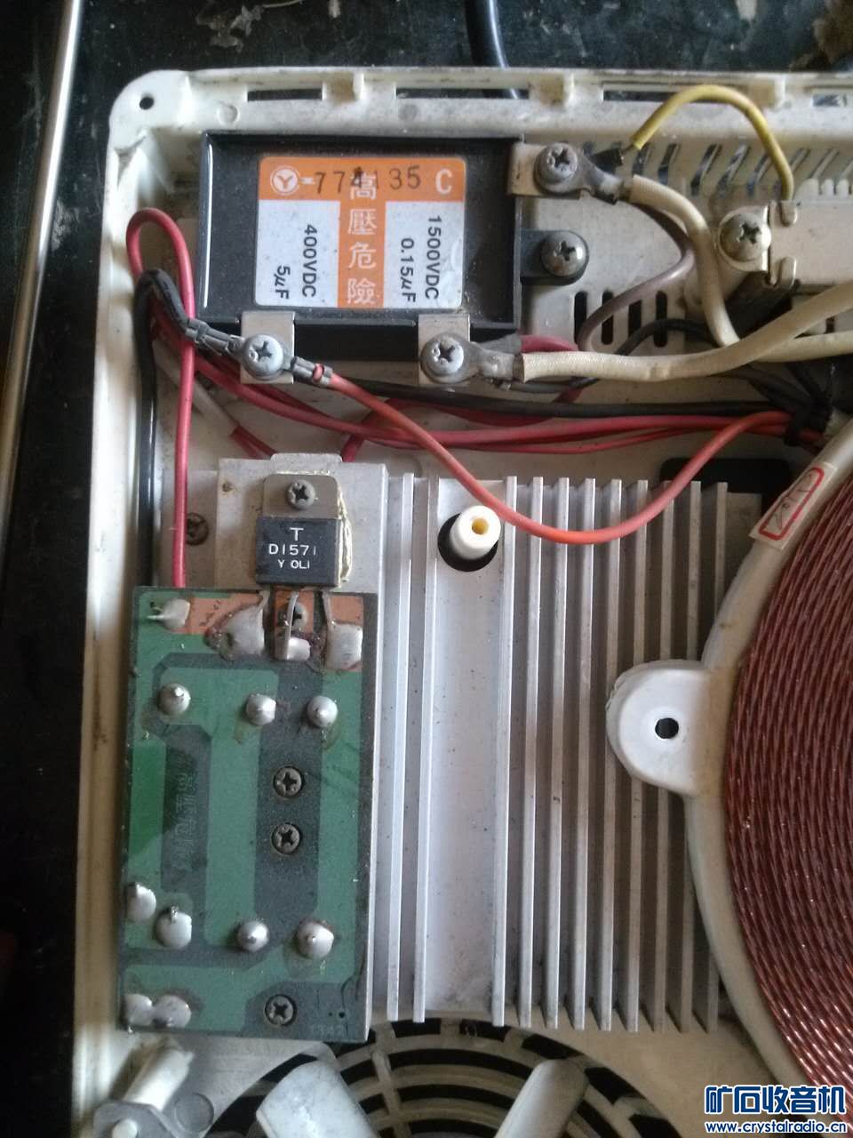

古董电磁炉客户说有三十年了(附图) 什么牌子的网上没搜到
发表于 2015-6-25 22:31:51 | 显示全部楼层 |阅读模式
滴滴响  不加热 检查+300V12V正常     集成块是339   两块LM324

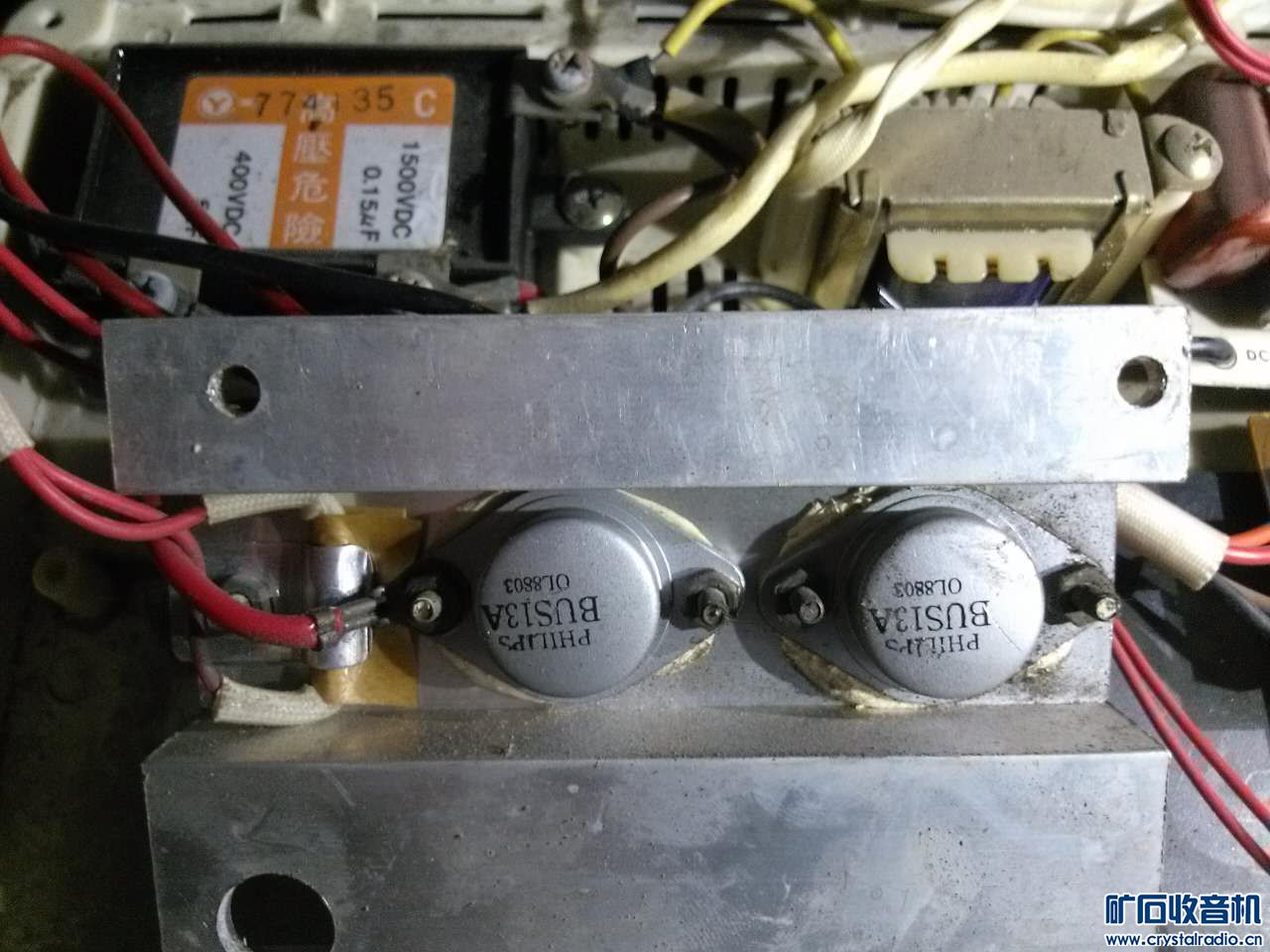

 楼主| 发表于 2015-6-25 22:55:03 | 显示全部楼层
补一张功率管图片BUS13A

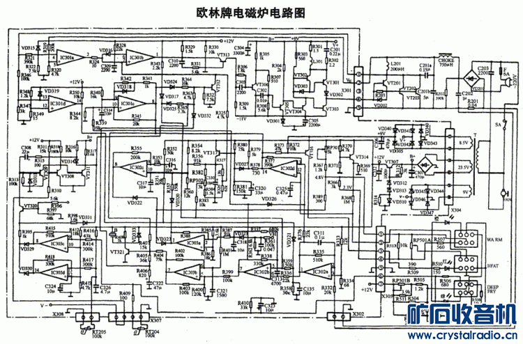

发表于 2015-6-25 23:07:06 | 显示全部楼层
看看这图

这个还不算老了!     电路都是用比较器完成,在加热和移锅的时候特别容易出问题这种电磁炉当年基本都是死于失控击穿

91年家电维修介绍过维修和电路原理

见过一台与其差不多的凯歌电磁炉。
http://www.docin.com/p-161133574.html
故障元件:LM339全坏,部分二极管、功率管损坏。
发表于 2015-6-26 16:11:41 | 显示全部楼层
http://www.crystalradio.cn/thread-606500-1-1.html
这个机与你的机差不多时代.似不足年份哦. 大电介.板主力推的.

87年11期的《无线电》有介绍过电磁灶的原理,不知是否?
