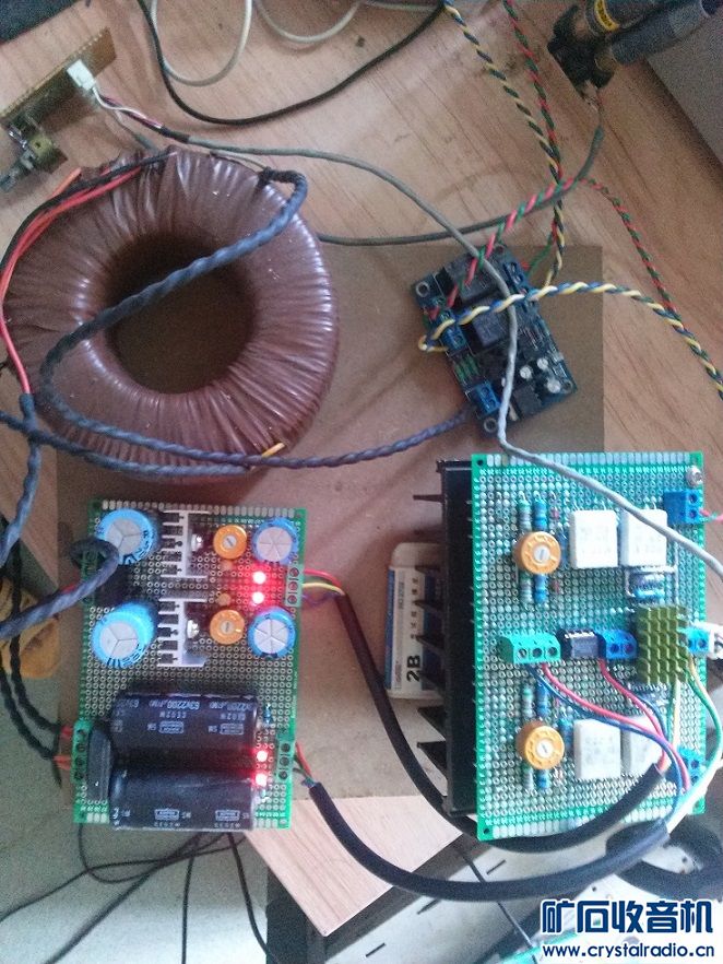

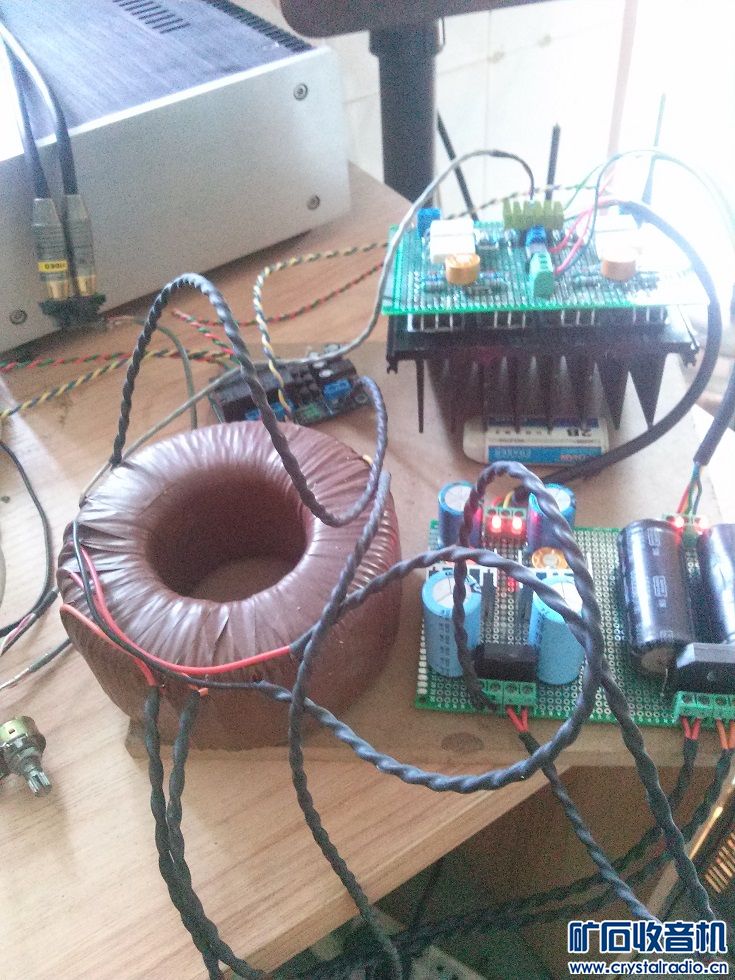

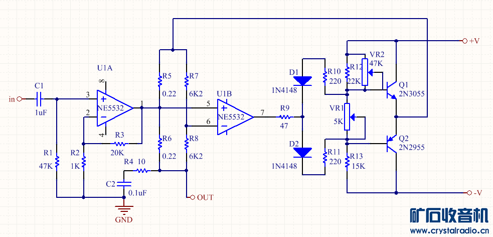

很多年以前邮购过一款电子报上的S类功放板,声音很有特别之处,闲来就重拾制作了一个,音质出奇的好,
比当年邮购的要好得多,当年的那个板子用的是NE5532和小功率TIP41,42。
加进了偏置和零点调整,实际零点可无须调整,上图:

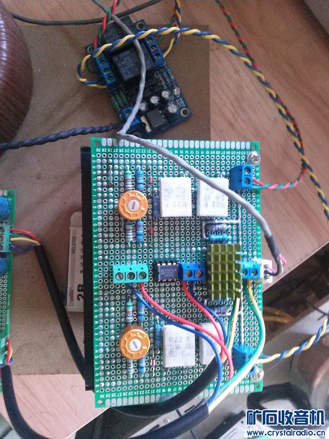

试验电路,用洞洞板比较快捷
第一个NE5532一定要加上散热,稳定性很好,
毕竟只是用NE5532来推,功率不是很大,后级功率管是常用的东芝管,
IC供电用LM317和LM337做可调稳压,正负15V即可,功率管用正负35V可以获得更好的动态和功率输出
静态电流在功率管的电源脚上串个电流表,调整到60mA以上就行,也可以按个人喜好调整。
看论坛里也有烧友制作,说问题多多,实际我在制作过程没遇到任何问题,
要注意的就是电桥的精确度要高,尽量做上下对称性一至,开到爆棚也没问题,大动态也没有出现零点不稳现象
可以筛选IC来调整零点,零漂能在50mV以内。
整个听音平衡,低音下潜、层次、力度都很漂亮,比各类功率IC都要好,不挑箱,与纯甲音质无差,更节能
只用了东芝管,音色稍暧,清晰度,明亮度稍差,当然那只是相对一些高档对管而言,值得制作
补充内容 (2016-1-2 14:39):
已经配上小全铝机箱,运放选了单运放OPA552,高压正负30V供电,选了日立场效应中管2SK213,J76两并联,音质完美,没削波,没破音,音质优于集成类。值得制作,有时间画个PCB去打样,原机给好友抢去听了,没留照....

发表于 2015-6-27 09:18:39 | 显示全部楼层
60MA的·电流你那单薄的散热行吗
发表于 2015-6-27 11:59:33 | 显示全部楼层
焊工不错,这个电路有年头了
发表于 2015-6-28 20:17:57 来自手机 | 显示全部楼层
虚怀若谷S类放大器。有那位矿友普及一下工作原理。
 楼主| 发表于 2015-7-3 05:38:49 | 显示全部楼层
kongyinx 发表于 2015-6-27 09:18
60MA的·电流你那单薄的散热行吗
电路板的大小是12cmX7cm,散热片是从150w功放拆一半出来的,后级供电70v,
70vX60mA=4.2w,静态功耗4.2wX2=8.4w,还不如一个满功耗的LM7812三端稳压,
你说用一个75w的散热行不行?且不说还能加散热风扇。这功放最大不失真功率还不到30w,双声道60w
发表于 2015-7-5 21:30:50 | 显示全部楼层
后级用三极管就是个错误,NE5532 推动肯定功率不足,输出级应该用场效应管。
