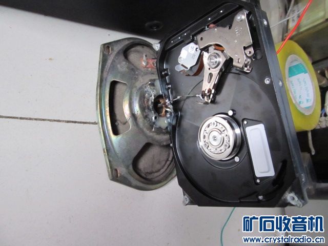

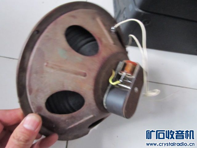

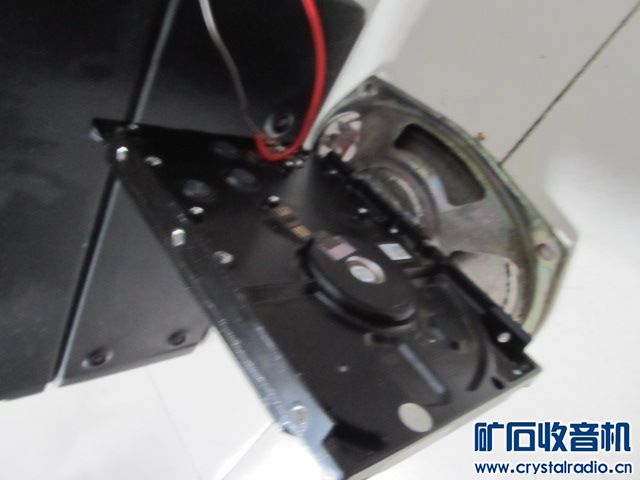

下雨天闲的蛋疼  造喇叭    照片 001.jpg 照片 002.jpg 照片 003.jpg 照片 004.jpg 照片 005.jpg 照片 006.jpg 照片 007.jpg 照片 008.jpg 照片 009.jpg 照片 010.jpg 照片 011.jpg 照片 012.jpg 照片 013.jpg 照片 014.jpg 照片 015.jpg 照片 016.jpg 照片 017.jpg 照片 018.jpg 照片 019.jpg 照片 020.jpg 照片 021.jpg 照片 022.jpg 照片 023.jpg 照片 024.jpg 照片 025.jpg

弱弱的问一句,第一个响吗??

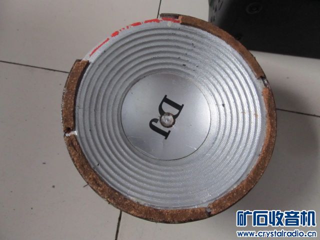

发表于 2015-6-25 16:20:58 | 显示全部楼层
说一下几只喇叭的使用效果

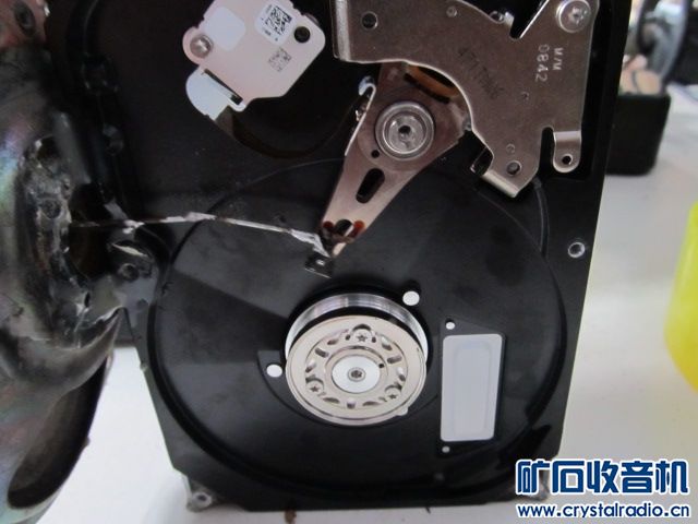

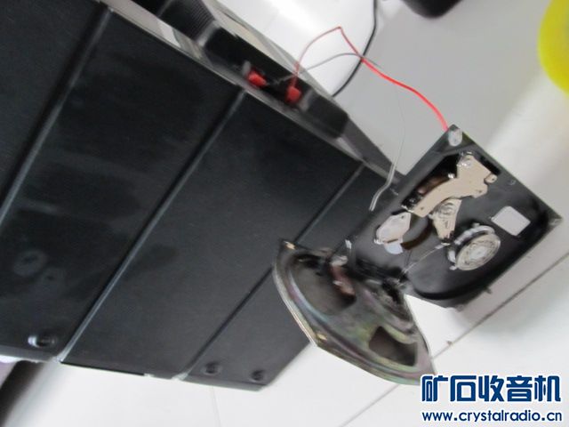

 楼主| 发表于 2015-6-25 16:22:06 | 显示全部楼层
zhangwenping 发表于 2015-6-25 16:18
弱弱的问一句,第一个响吗??
当然  不想就不叫喇叭了  刚拍了视频  还的注册才能上传  懒得注册
发表于 2015-6-25 16:24:30 | 显示全部楼层
佩服,佩服,是你用硬盘那两块磁铁吧

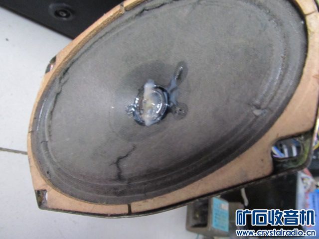

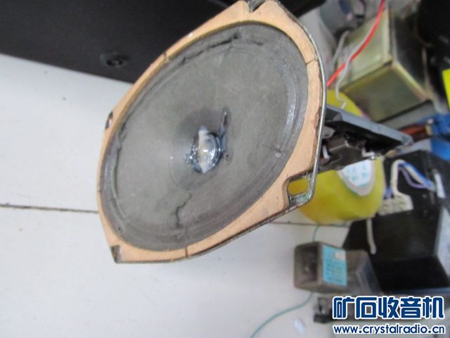

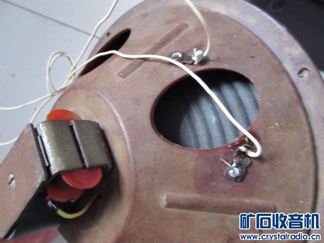

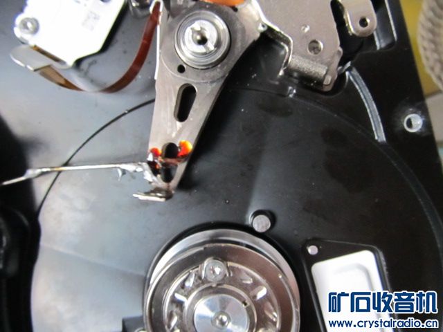

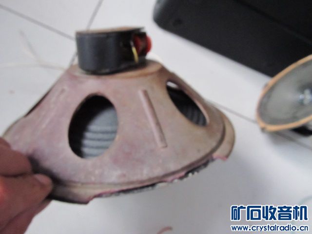

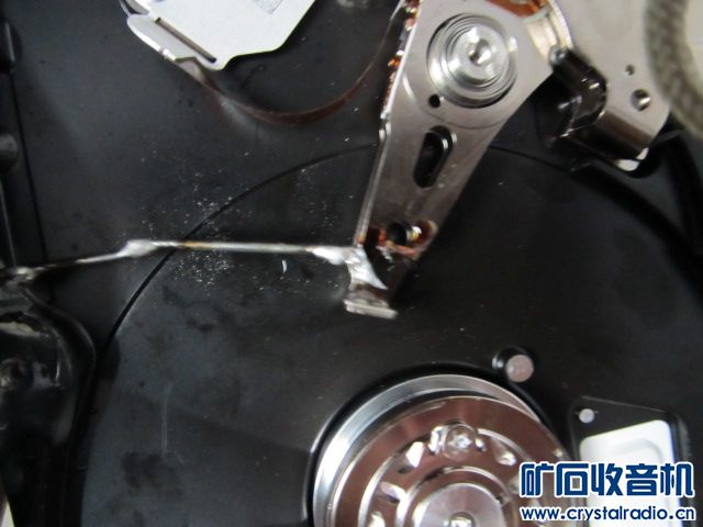

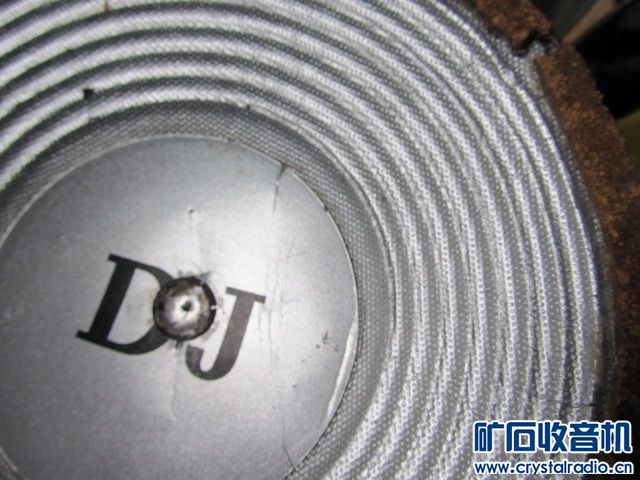

 楼主| 发表于 2015-6-25 16:25:49 | 显示全部楼层
ZWDA 发表于 2015-6-25 16:20
说一下几只喇叭的使用效果
老舌簧喇叭坏的  正好有个dj的纸盆  重绕线圈  断了好几次  阻抗68k  声音很小
硬盘喇叭  硬盘材质不详  焊点易震断  不怎么上锡  音量过大了失真  合适的音量可以
 楼主| 发表于 2015-6-25 16:26:45 | 显示全部楼层
zhangwenping 发表于 2015-6-25 16:24
佩服,佩服,是你用硬盘那两块磁铁吧
对  瞎鼓捣着玩  做了个继电器的不理想
硬盘喇叭  硬盘材质不详  ...
