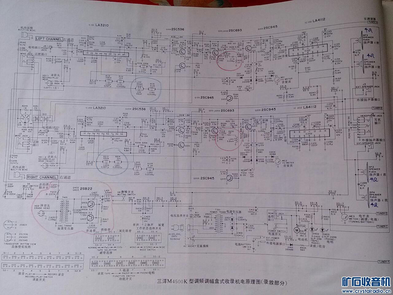

今天买了一台sanyo no m 4500k收录机,外壳无裂侧面有些许磨损,收音无台开机咔咔想。放音不转但有电机转的声音,想修复它,没电路图,请师傅们帮助找找。修它心里无底气。不行就出了它.还是想练练手,呵呵,

发表于 2015-6-25 14:32:41 | 显示全部楼层
Sanyo M4500K原理图
SANYO M-4500SCH.pdf
184.95 KB, 下载次数: 3632
4500Schematic

师傅您好,我想问一下,调频指示Led不亮,调节哪个半可变?还有电平表的摆幅不太一样,调节哪个半可变?您能结合图纸,告诉我具体半可变的标号或在图上圈出来吗?另:向您汇报情况进展,收音部分基本正常,录放部分电路问题不大,马达故障不转。谢谢。
发表于 2015-6-29 19:58:38 | 显示全部楼层
电平表可以调节P104可变电阻试试吧。至于调频指示灯嘛,查看一下HA11227芯片功能吧。也受接收信号强弱影响的。具体看看是否是该集成块的8脚或者16脚的可变电阻?

老师,查了,8脚是灵敏度调节,16脚是压控。呵呵,谢谢您。
