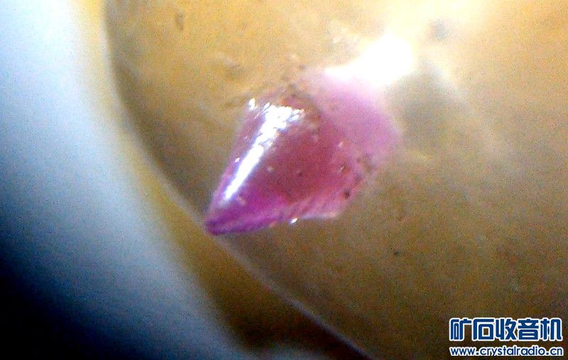

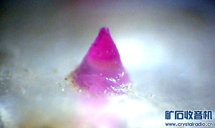

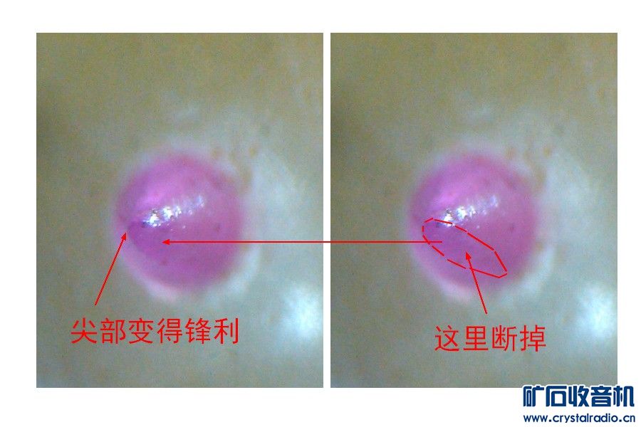

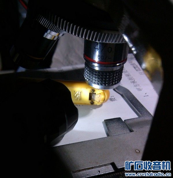

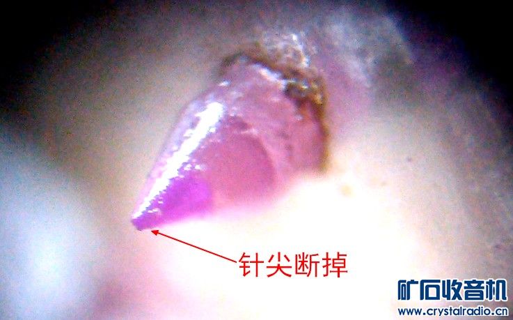

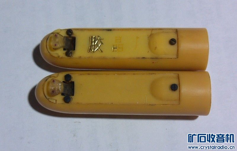

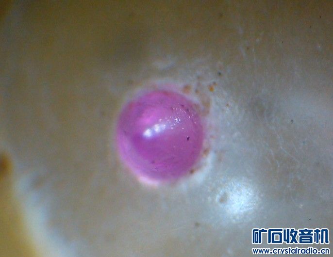

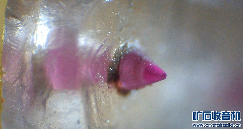

手上有两个拆机的206唱头,暂时没有唱片测试好坏,先用显微镜观察一下,因没有好的唱针作对比,就不做评论了,坛友们看看吧,手上有的可做一下对比

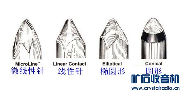

网上找了两张关于唱针的图

第一次见识唱针的“真面目”,不知道是不是真的红宝石?感谢分享!

应该是人造宝石,不是天然的。

人造红宝石,没错。针尖应该不是断的,可能有磨损。

206唱头呵呵,压电的,连唱片RIAA均衡都省了
椭圆形针高频表现极好,但是对唱片高频纹迹磨损很大。
微线性针各方面表现均衡。
不过对于压电唱头,特殊针形就别想了,他只有圆形针。
特殊优化的针形只针对于MM、MI、MC这类高档唱头才有。
