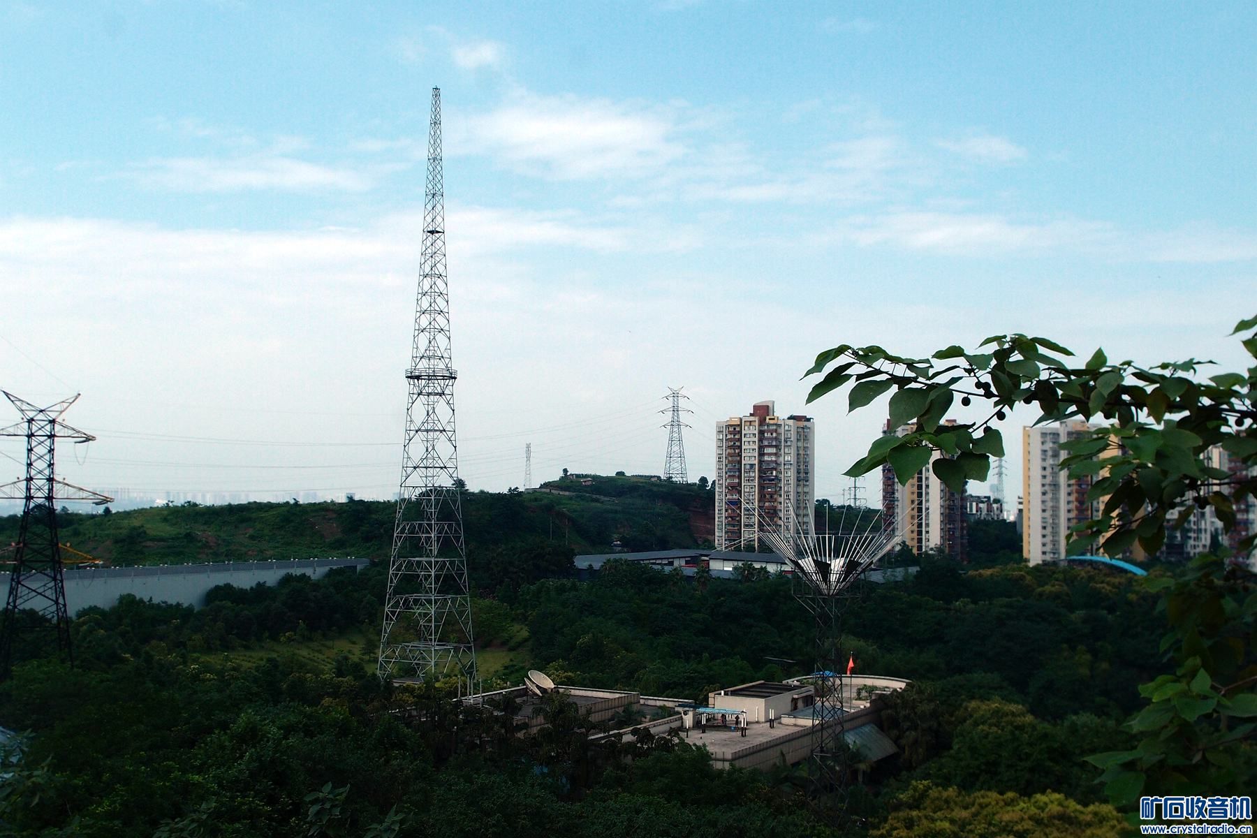

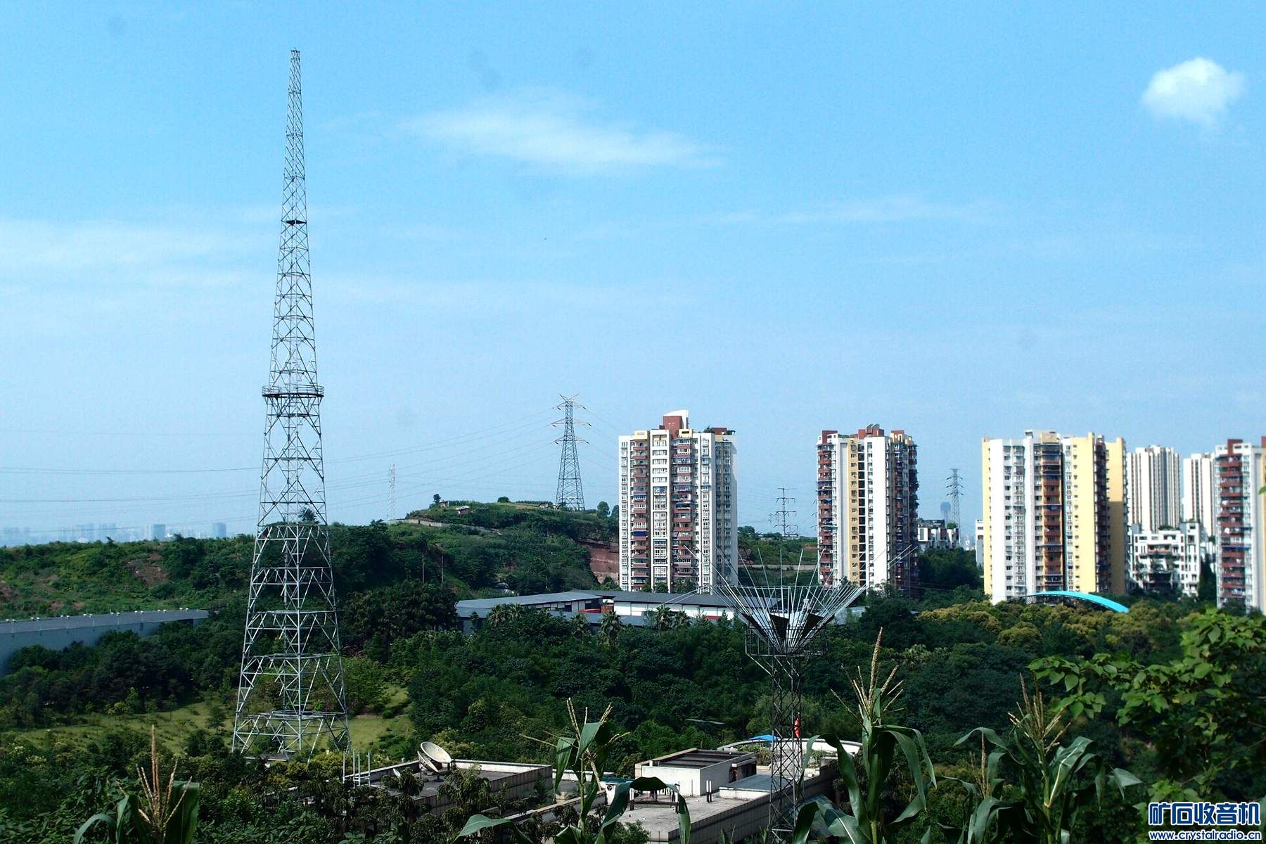

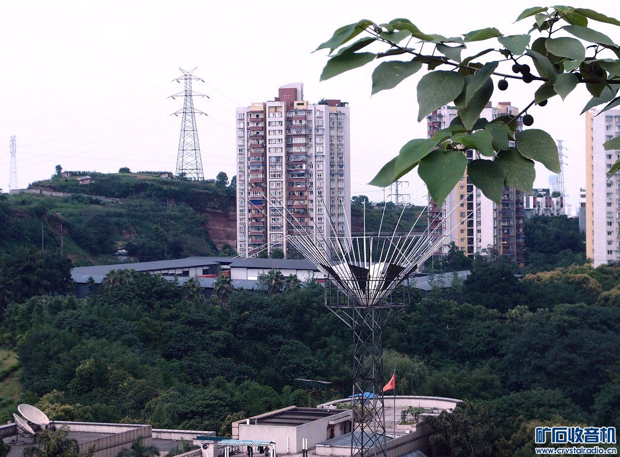

端午节放假天气也不错就去了我们这儿的中波发射站,当然只能在院墙外面转了一圈,发射站地址不高就在它周边小山拍了几张照片.请问,只看见铁塔大约五十米高没看见有其它东西,塔中部有几根拉线,看不见搭下是不是有陶瓷绝缘子.不知塔是不是就是个大天线?

还是上图吧。
一般大多数中波天线是这个样子的。
现在也有顶端分叉的。
不要把电视发射塔、电力线铁塔,还有移动基站的铁塔当做中波天线。
发表于 2015-6-23 22:47:46 | 显示全部楼层
旁边那个锥形的才是AM,这个是不是重庆的呀,看着像重庆的,重庆的FM发射塔好像在佛图关。

发表于 2015-6-24 14:51:54 | 显示全部楼层
图中高的铁塔不是中波发射天线,旁边那个矮的顶端分叉的是中波发射天线。
 楼主| 发表于 2015-6-24 21:02:47 | 显示全部楼层

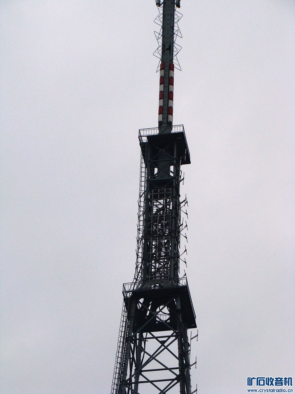

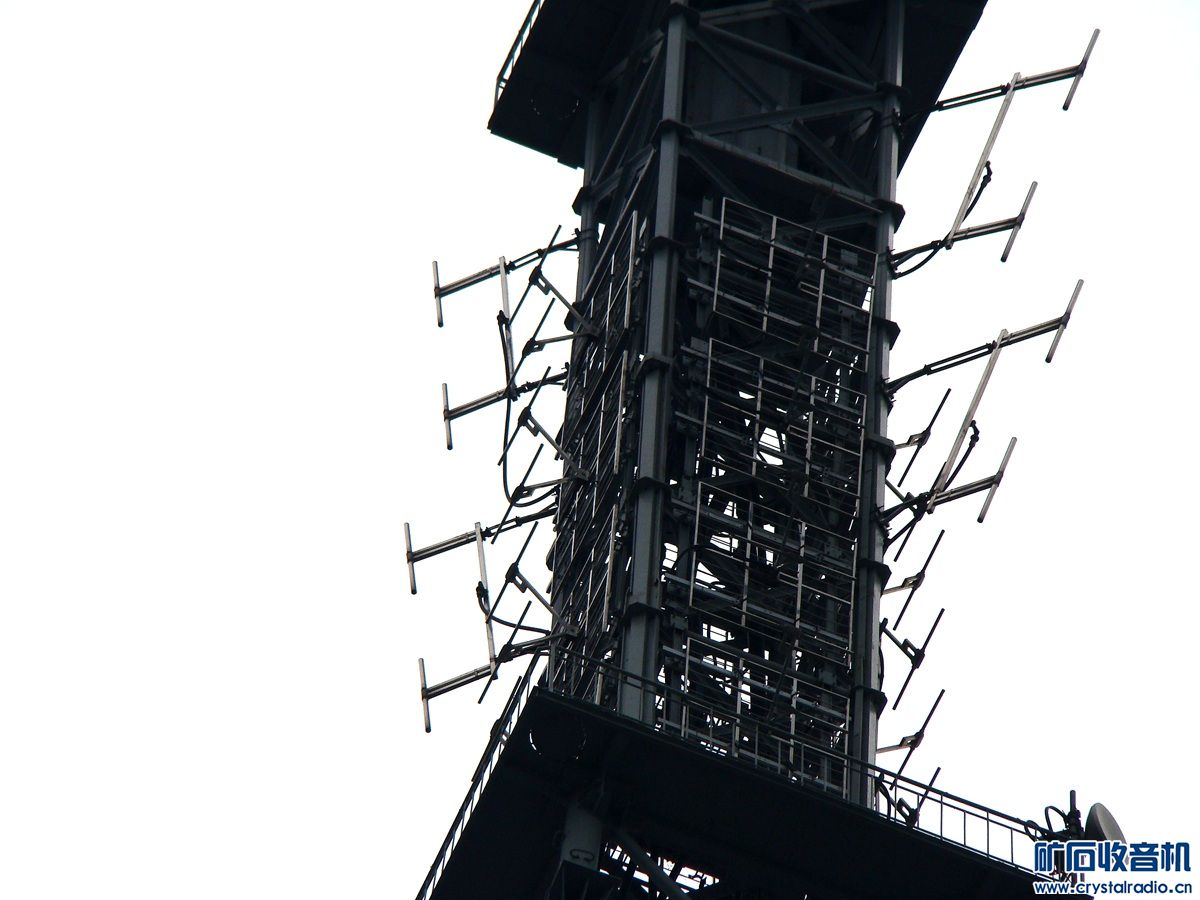

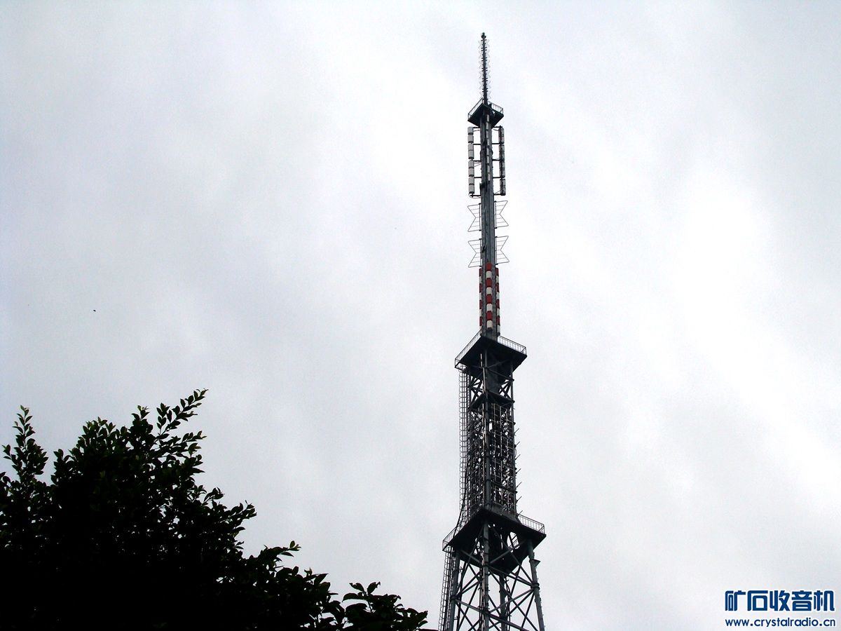

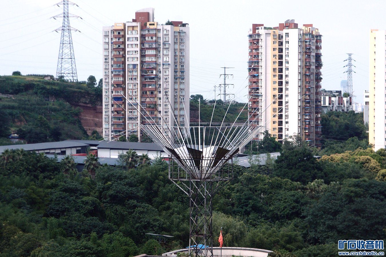

是的重庆,高九路旁,九几年搬来的.对,FM台在佛图关发射,AM是下图的天线,坛友重庆的?
FM天线?
FM天线?
就是这个锥形天线

 楼主| 发表于 2015-6-24 21:08:16 | 显示全部楼层
60年代的爱好者 发表于 2015-6-24 19:40
还是上图吧。
一般大多数中波天线是这个样子的。
您好,知道了是下图才是中波发谢天线,那高的铁塔是避雷的?
发表于 2015-6-25 15:35:55 | 显示全部楼层
这个园堆天线真没见过。
发表于 2015-6-25 15:54:44 | 显示全部楼层
要拍到根部,是瓷坐连接的塔就是天线振子,
