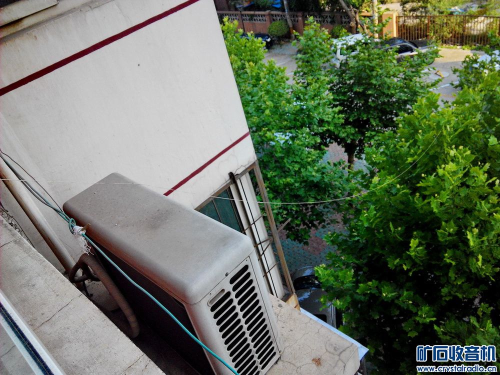

旋钮上是用照片中的天地线,在不同时段收到电台的频率,共有30多个电台,表明这小机的性能还是不错的。不过这与地域、天地线、当地电台的信号强度有很大的关系。
不同时段收到的电台频率
不同时段收到的电台频率
使用的天线
使用的天线
使用的暖气管地线
使用的暖气管地线

请教高手 天线是用什么材料的导线。
发表于 2015-6-23 20:37:21 来自手机 | 显示全部楼层
 楼主| 发表于 2015-6-23 22:48:28 | 显示全部楼层
南矿 发表于 2015-6-23 20:17
请教高手 天线是用什么材料的导线。
普通较细的塑料皮多股线。
发表于 2015-6-23 23:04:18 | 显示全部楼层
天线好像就是挂在树上,很简单的天线也能收那么多台?
 楼主| 发表于 2015-6-23 23:51:27 | 显示全部楼层
是的,由窗户甩到树上,有7,8米长。天线与墙体垂直效果非常好。
