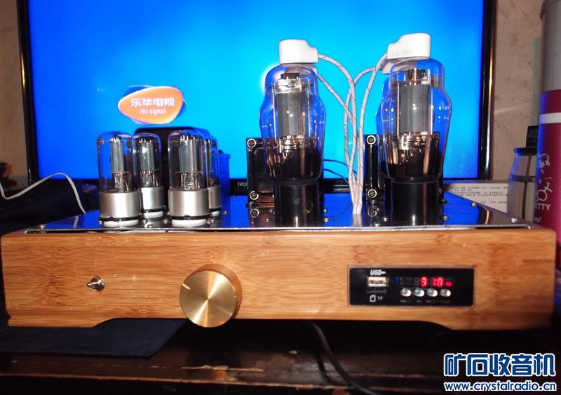

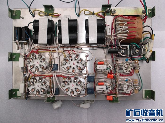

这是几天前制作完工的,用的是威廉逊功放翻版图纸,前两级一只双三极管直接耦合放大,第三级和末级为推挽放大。
加装了一个小解码器可以很方便的切换信号输入。试听后觉得还满意,功率虽然不大估计也就10w左右,,在家中听音乐和广播也够用了。废话不说上图。
DSCF9507.JPG DSCF9509.JPG DSCF9506.JPG 20090612_193b86d3f945922aa6baEjpDUv7ZY1qN_副本_副本.jpg

电源牛高压125MA?

变压器功率宜大不宜小,机箱是现成茶盘改制,物美价廉比金属机箱好加工多了。

四极管用三极管接法功率做不到几十瓦,今天早上都还在想法提高功率,看来最多只能到10多瓦。

威廉逊放大器就是个经久不衰的经典电路,楼主的手艺精湛,增添其魅力。一个声道807标准输出10W是确定无疑的。

真好看,外壳我做的丑死了。 调试用的电位器不找个电阻换上? 感觉现在做的精密多圈电位器质量不是太好。用在胆机上受不了。不过话说回来我也舍不得,

这种电位器只有两瓦功率用在此电路略小,会有点发热。在元件市场我没找到体积小功率大的电位器。

看到'推挽"二字给人的感觉就是大功率,其实不然,当然功率是要比单端大,这毋庸置疑。三极管接法特性就是内阻低失真小同时输出也小。
