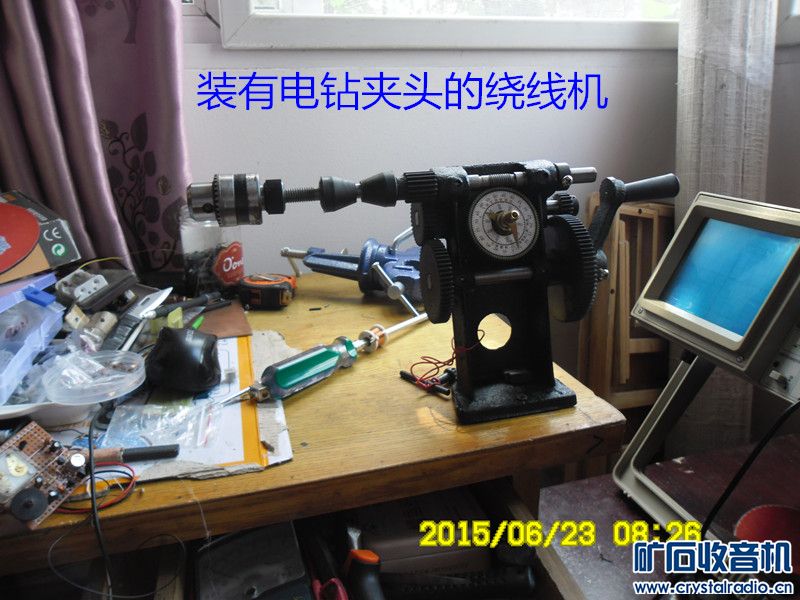

今日为绕制一个来复机的高频变压器,受【怎样简易.正规绕制中周变压器】一帖的启发,顺利完成。现将方法附后,也许对初学者有所裨益。
shiuyipyuen老版主的办法是制作一个接头,中周底座可直接插入。接头联接在绕线机转杆上,这样就可以很方便地绕制了,非常适合规模性的生产制作。

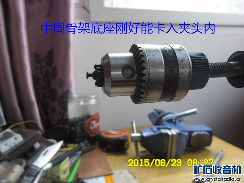

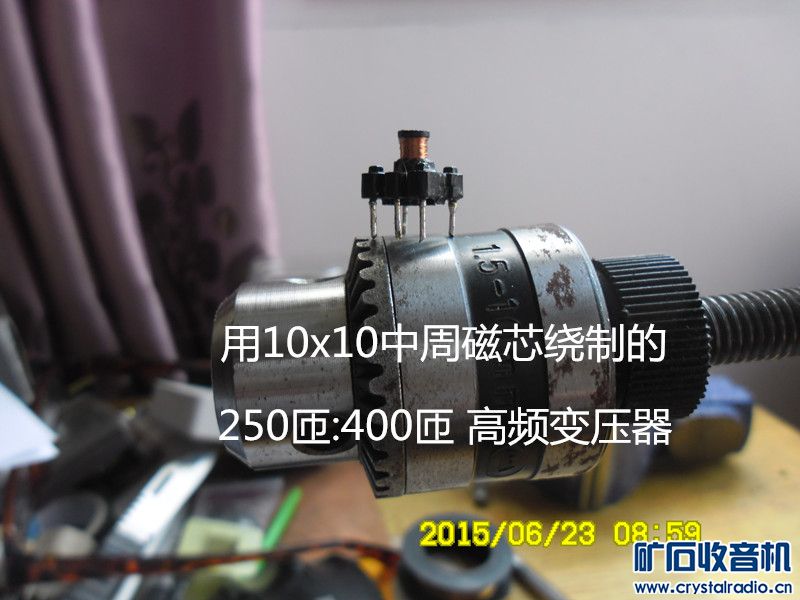

我性急,又找不到制作接头的适合材料。刚巧我那台改装了的绕线机电钻夹头,正好能卡住中周底座的5个脚。于是乎,稍加校正后,用8倍的高速、直径0.05的漆包线、几分钟就制作出了一只250匝:400匝的高频变压器。

ysl_811 发表于 2015-6-23 16:31
带螺口的夹头不好找。
将绕线机转轴用钢锉加工一下,就能套上无螺口的夹头。为求平稳不偏心,截短绕线机转轴更好。

0.05的线用8倍速绕,那线还不被拉断?恐怕还是要慢动作绕吧.
 楼主| 发表于 2015-6-25 19:29:29 | 显示全部楼层
绕制直经0.1以下的铜线是比较困难,多练练就能找到手感,当你的双手能感觉出小铜线的拉力微弱变化时,用8倍的转速同样不会断。年轻时,我曾用直经0.03的线绕过uA表头的动啳,难度是大,但能成功。那个时候,uA表头的动啳都是手工绕制,最小的线是0.02mm直径。世间无论何种技能,都是熟能生巧,没有什么稀奇的……
发表于 2015-6-25 20:53:17 | 显示全部楼层
aaa555000 发表于 2015-6-25 19:29
绕制直经0.1以下的铜线是比较困难,多练练就能找到手感,当你的双手能感觉出小铜线的拉力微弱变化时,用 ...
有道理 ,细心练习,练到感觉不是用手而是用心绕线的时候,就能做到得心应手,差错最少。
