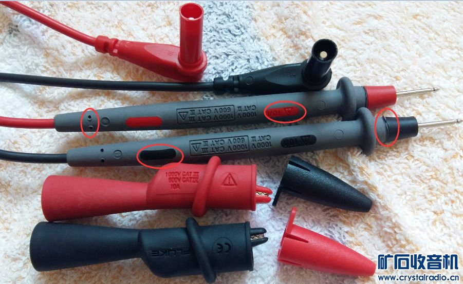

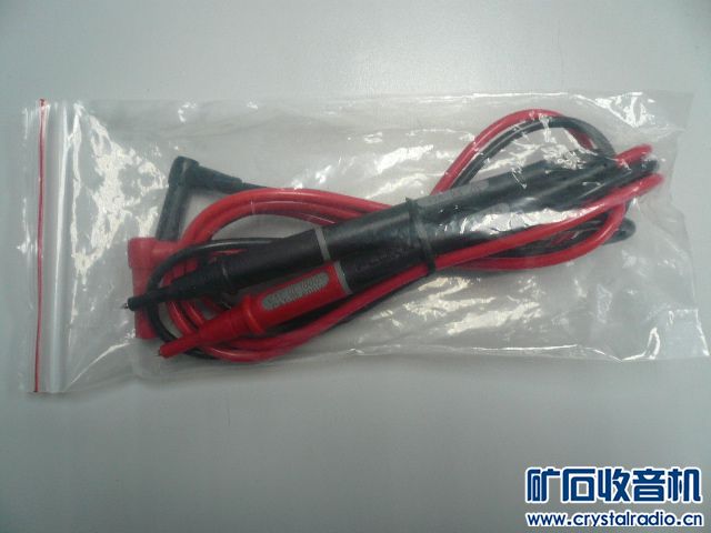

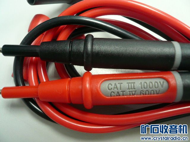

2013年出厂,表后的序列号和开机显示的里的一样,保险丝看着没问题,就是配的表笔不太像原装,没有打着型号,表笔头的边不光滑,表笔尾印的一条标志还扭曲着,请大家帮忙看下是不是假货。
之前就在淘宝买了EOS650和EOS70D套机,后来就发现原配充电器和电池均为假货,但包装盒看不出有打开的痕迹。

经销商的原因?  有块14年6月出厂的,还没发现表笔有什么异常。
 楼主| 发表于 2015-6-23 09:56:54 |
可以拍下你的表笔插头那有没有印着TL71吗?

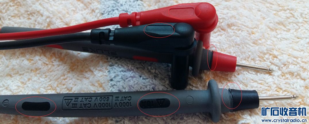

这是前段时间发的帖,没注意单独拍表笔的标识等处http://www.crystalradio.cn/thread-688976-1-15.html
发表于 2015-6-23 10:07:19 |
先测测表笔的电阻,再看外观。

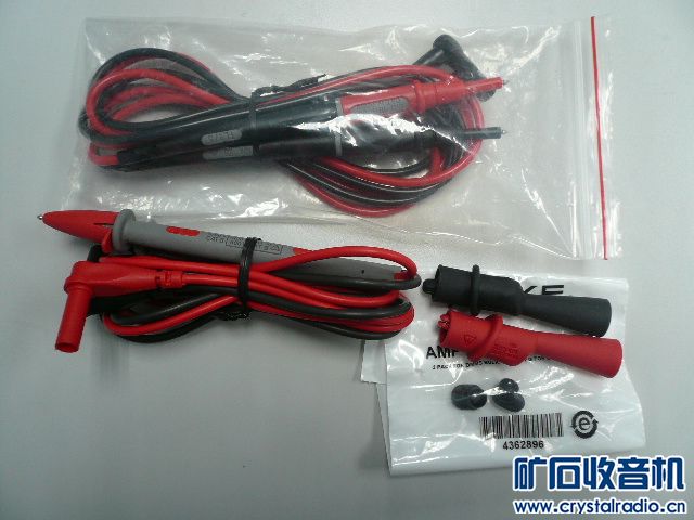

另有一付几年前F公司赠送的表笔,好像是TL175吧,也是原包装放在柜里没使用,回去也注意看下。

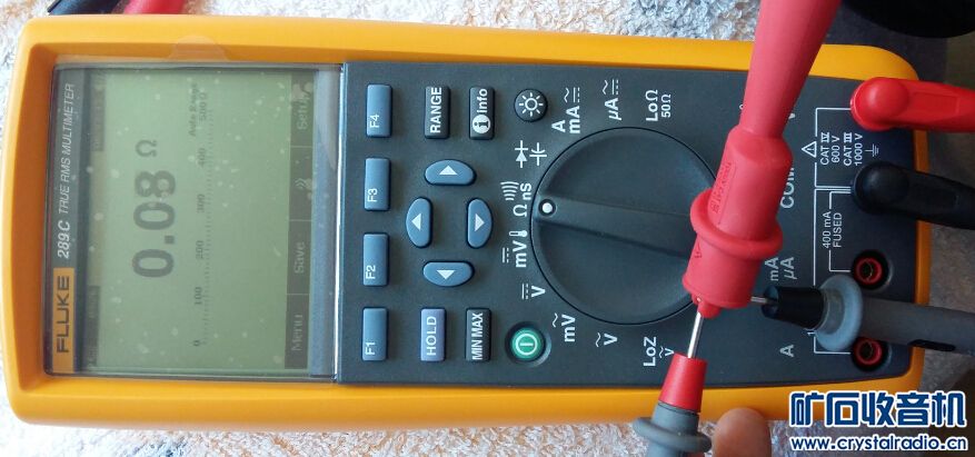

两个测电阻的档位,测试出来居然相差这么大

发表于 2015-6-23 10:31:11 |
正常的吧,看到有人的测试在低电阻档还有是负值的,实际测小电阻时用REL来取消,不影响测试精度。我之前拍的图上用的是一付胜利的表笔,原表笔扎着没打开。
发表于 2015-6-23 14:24:14 |
看图。低阻的数值没有问题。应该是原厂笔
发表于 2015-6-23 15:13:37 |
阻值低,应该是真的。楼主有米啊

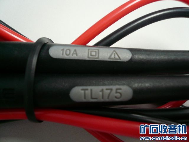

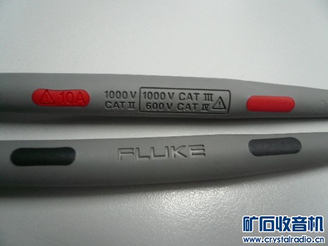

办公桌面上拍的不太清楚,注意看了下也没印TL71的标记,从你图上看我这表笔插头那儿与你的略有不同,我的这儿没凹槽。

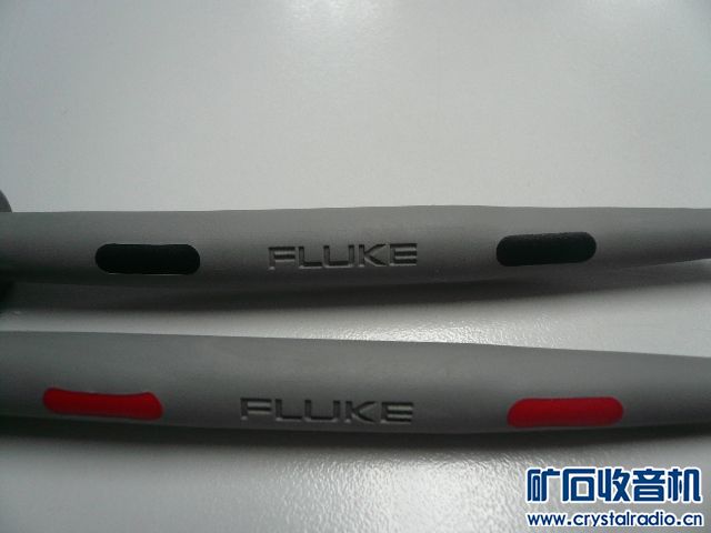

F北京公司赠送的TL175,上面印有型号标识
合照,能看到TL175笔杆、表笔线都长点

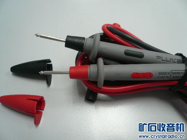

 楼主| 发表于 2015-6-24 12:15:20 |
奥德沃 发表于 2015-6-24 08:16
办公桌面上拍的不太清楚,注意看了下也没印TL71的标记,从你图上看我这表笔插头那儿与你的略有不同,我的 ...

我这两个小帽是随表来的,也不清楚哪儿有卖,感觉有没有无所谓吧,我连这个塑袋都没拆它。
