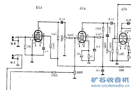

除了做收音机,6K4还有什么用?

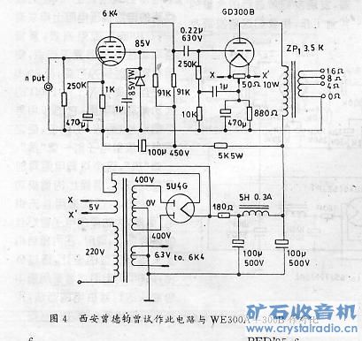

曾德钧用它推过300B 请看图

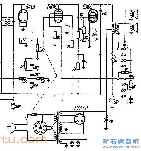

我曾做过的6K4推出6P14,声音不错的.市电低于220V时6J1,6J2,6J3,6J4,6J5,6K4,6BA6可通插,高于250V时只能用6K4/6BA6,如要通插,调整图上5K电阻,使电压胆屏压低于己120V.功率胆用6P14时,自偏压不高于7V为好.

答曰:6K4可以:
1,标准用途:高放、中放、振荡等:
2,厂家用途:做收音机做前置低放、话筒放大等:
3,业余用法(要求不高时):变频、再生式检波、检波、低频电压放大,甚至做功放等。

原帖由 没钞疯 于 2009-5-20 23:17 发表
曾德钧用它推过300B 请看图
  理论上来说,这个电路是可行的,并且失真可以控制在很小的水平。
  这个是6K4的特性曲线图:
  从图中可以看到6K4的廉栅极电压的高低对管子的曲线影响很大,在廉栅极电压100VDC左右,栅极负压在2V~2.5V的时候6K4的屏流曲线是很线形的,那么这个曲线段就可以用来做信号放大,并且失真也是很小的。
  2V~2.5V左右的栅负压相对于常用的6N4,12AX7等管子的1.5V左右的栅负压来说,对于强信号的放大来说是比较有优势的,不会轻易的出现信号的过载失真。
  以上只是一些很肤浅的理论分析,但是这个应该是可行的。实际的电路我还没装过,因为我没有6K4这个管子,虽然它现在非常的便宜,至于6K4的声音是什么样的,希望装过以后的朋友能够发表下,开发这些冷门“垃圾胆”,对于广大的平民发烧友来说应该是一件好事吧。
