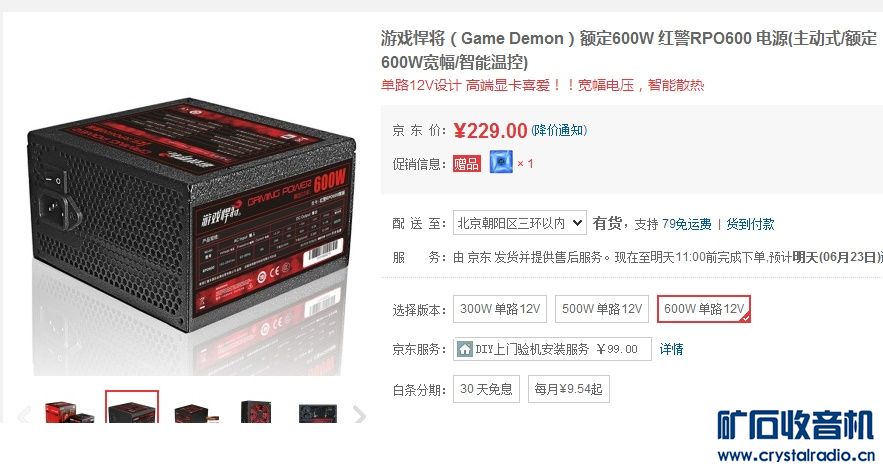

在楼下硬件店15元买了个游戏悍将红警RPO600坏电源,回来拆开没有爆炸痕迹,欢喜.开始检查到待机PWM和限流电阻烧坏,懒得去买IC,直接用家里的TOP222Y改电压反馈修复.话说TOP222Y这货还真好玩,和市场的小电流万能模块有的一拼,只要做好C脚反馈使用正控制就能工作.修好待机电源模拟开机电压输出正常,但高压部分唧唧叫,试了一阵PFC开关管发烫,用几个万用表测试PFC主电压都是600多V,吓得我以为PFC电压反馈坏了导致高电压烧毁待机IC,各种查资料各种测试,发现用台式万用表测试主电源360V多一点,偏低,最后猛然想起当年修电视机的主滤波电容失效现象,遂拆下主滤波电路,测试,一直在1-2U跳动,买了个330U/400V换上,修复完毕.这个属于主滤波电容失效后主电压不稳定烧坏了待机PWM-IC,无电压存储也导致PFC过载调制,所以发热又整个高压部分工作失常唧唧叫.

作为一个中档PC产品,主电容那么短的寿命,让人爱不起来,网上宣传的那么牛,实际,呵呵.也不排除我买到的特例吧,毕竟15元买的,有个铁盒子就是这个价了.
