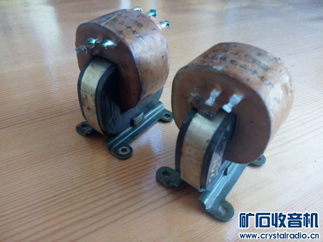

网友要的6P1阴极输出耳放电路

这需要了解输出牛的参数才行。
谢谢版主老师指点,我先测一下
发表于 2015-6-24 11:08:53 | 显示全部楼层
1-2,初级,3-4,600欧姆,5-6,4欧姆,6-7,8欧姆.版主老师,我在坛里找到的此222收信机输出牛资料,都说可做个小耳放。您看呢

 楼主| 发表于 2015-6-24 11:23:53 | 显示全部楼层
微笑林间漫步 发表于 2015-6-24 11:08
1-2,初级,3-4,600欧姆,5-6,4欧姆,6-7,8欧姆.版主老师,我在坛里找到的此222收信机输出牛资料,都说可做个小 ...
这个牛可以用,次级需要根据耳机阻抗并联适当电阻,这个牛也可以制作6P1、6P14单端功放。

 楼主| 发表于 2015-6-24 11:42:39 | 显示全部楼层
微笑林间漫步 发表于 2015-6-24 11:31
太好了!这下我可以用上他们了,它们在箱子里睡了很久。老师,电路用您发的图吗?还是必须三级接法?
      原电路输出变压器初级电感只有3H左右,标准接法,低频只能做到185Hz[3500/(6.28X3)],采用阴极输出低频可以达到20Hz左右。阴极输出功放如采用标准接法,其帘栅极需要通过低频扼流圈接高压,所以大多数情况采用三极接法。如果你的输出变压器初级电感足够大,可以采用6P1标准接法屏极输出电路,不需要两级推动,完全可以带喇叭。

发表于 2015-6-24 20:05:23 | 显示全部楼层
白居不易 发表于 2015-6-24 11:42
原电路输出变压器初级电感只有3H左右,标准接法,低频只能做到185Hz[3500/(6.28X3)],采用阴极 ...
3H左右采用阴极输出接法就可以达到20Hz
还是很不错很不错的了
我手里也有一对先前的老线间变压器
等有空了试验下您的电路

发表于 2015-6-25 21:46:03 | 显示全部楼层
求那位老师有222收信机原机功放电路贴上来。谢谢。
发表于 2015-6-25 21:51:41 | 显示全部楼层
这个输出牛实测比3亨低多多。会不会是鸡肋??
 楼主| 发表于 2015-6-26 08:38:13 | 显示全部楼层
222是收信机,所需频带较窄。
