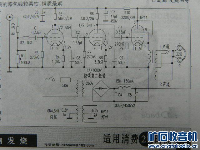

网友看到我设计的6N2、6N1耳放电路,要求设计一个6P1阴极输出耳放电路,6P1三极接法输出功率只有1W,因此应用较少,但阴极输出做耳放已经足够。现将《电子报》6P14耳放电路转来,经简单修改后即可:
    一、6P14改为6P1,管脚接线需作相应改变,帘栅极可以通过100欧姆1W电阻接屏极:
     6P14三极接法屏极电压250V,负载阻抗3.5K,阴极电阻270欧姆,输出功率1.9W,失真9%;
     6P1(6V6GT)三极接法,屏极电压250V,负载阻抗3.5K,阴极电阻400欧姆,输出功率1W,失真5%。
    阴极输出最理想情况是输出变压器直流电阻=阴极偏压电阻,因此6P1需要增加400欧姆-输出变压器直流电阻的一个电阻,并联100微法左右电容。
   二、6N4可以改用6N2,原电路6N4灯丝接线有误。
   三、输出变压器数据原文似有误,重新设计,3500/32欧姆,采用19X28mm铁芯,初级0.14mm漆包线2000匝,次级0.27mm漆包线200匝,铁芯顺插,0.1mm空气隙。如果耳机阻抗不是32欧姆,可以按需要改绕次级匝数。8欧姆,0.38mm100匝,16欧姆,0.29mm140匝。阴极输出功放对输出变压器要求不高,初级电感3H,其低频下限可达20Hz。
   四、原设计电源变压器初级串接电阻为降压用,自制时可以加绕240V端。次级电压偏高,经验证明240V已够用。
   五、耳放对交流声比较敏感,需要特别注意信号输入回路及电源变压器与输出变压器的屏蔽。

 楼主| 发表于 2015-6-22 13:00:51 | 显示全部楼层
sun410910961 发表于 2015-6-22 12:22
谢谢白版,我要的,谢谢了。
不客气,个别数据经过验算有修改,请以最后编辑的为准。

 楼主| 发表于 2015-6-24 10:59:29 | 显示全部楼层
微笑林间漫步 发表于 2015-6-24 09:40
版主老师,我手里有一只5灯机电源牛和两只221收信机小c输出牛,可否尝试这个电路?谢谢
这需要了解输出牛的参数才行。
