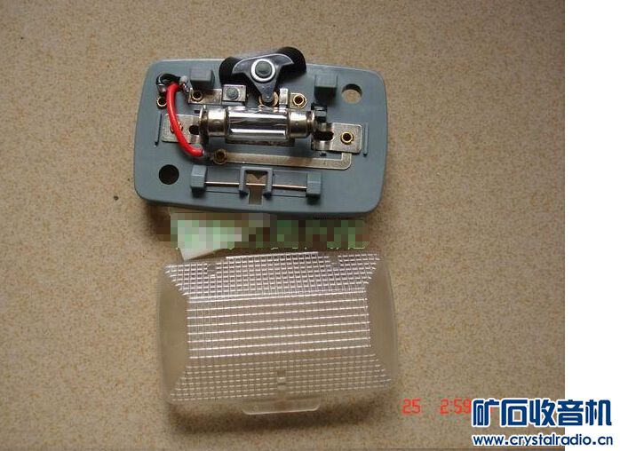

因为经常混坛子发现两厢车尾箱没灯的不少。因为我开的二妹尾箱确实黑。晚上巨麻烦。所以就自己加装了一个。
第二天就被朋友拉去个他的酷熊也加装了。下面介绍我帮朋友改的过程。
改装原则:简单。便宜。无损。实用。
改装唯一的困难是穿刹车线到尾部,是要从顶棚内隔音棉下穿过,酷熊和二妹顶上结构一样。都需要穿过一根龙骨下面。下掉后阅读灯后,用手往下扯住顶棚,另一只手捅刹线,直捅或者旋转前进。二妹顶棚胶没熊打的厚,穿过容易很多。熊的顶棚隔音棉粘接很牢实,穿线有点小困难。必要的时候拆卸一两个顶棚固定卡。直接抠就行了。可反复使用。摁回去就好,不会坏。
每一辆车都能在尾箱找到能够卡住灯片的位置,我的方法是从后排的阅读灯引线到需要的位置,尾灯与后排阅读灯同步。
特点在灯片够亮且薄。安装过程假单,安装后不碍事,不用换电池。

不错有创意,    加分鼓励, 一般加室内灯, 尾箱灯 我都是 用五菱之光的室内灯来加, 好用 带开关还方便 。   就是这个改装一定要注意绝缘, 车上环境不同家里,震动摩擦啥的都得想到,绝缘也得做得足

搞个人体感应的装电池的灯省事,不用布线

搞个人体感应的不装电池的太阳能灯更省事
