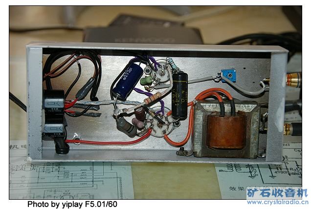

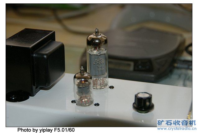

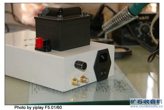

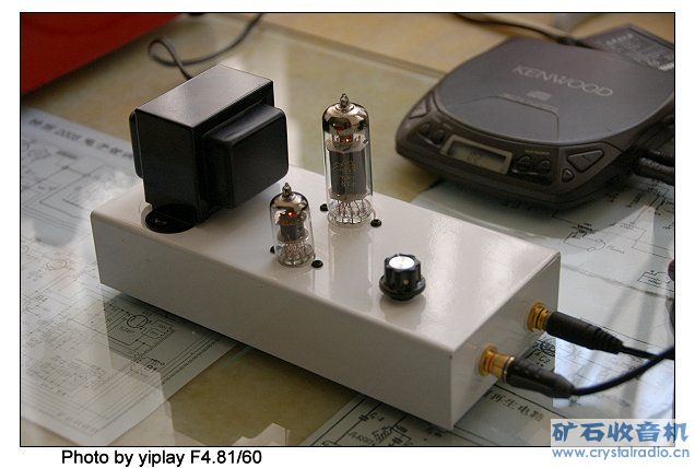

用来给单管机等做功放。
外壳用1.5毫米铁板加工,白色自喷漆,内部很简陋。
[ 本帖最后由 yiplay 于 2009-5-19 18:00 编辑 ]

 楼主| 发表于 2009-5-19 17:37:03 | 显示全部楼层
终于编辑好了。
哪个电容?
[ 本帖最后由 yiplay 于 2009-5-19 18:04 编辑 ]

发表于 2009-5-19 18:55:47 | 显示全部楼层
请问楼主你的机箱的边是怎么折的啊?
 楼主| 发表于 2009-5-19 19:08:59 | 显示全部楼层
原帖由 浪漫人生 于 2009-5-19 18:55 发表
请问楼主你的机箱的边是怎么折的啊?
是在不锈钢加工店用折边机折的,裁板是用的裁板机。

 楼主| 发表于 2009-5-19 20:22:02 | 显示全部楼层
基本是这样的电路,没有接负反馈,前面加电位器。"CRCRC"滤波,灯丝接地,噪音很小。
作为商品销售差距还很大,油漆、打孔精度都还不满意。还需摸索!
 楼主| 发表于 2009-5-19 20:32:24 | 显示全部楼层
还有个立体声版本的,一双三极管推两个6P14或6P1,电路还未确定,输出牛也没做好,开孔时草率了,功率管距离电牛有些近了。
