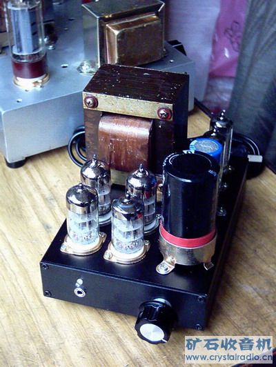

DB-50-300连续超负荷工作实验结果如下:
室内环境温度26
标称应用:
    灯丝负载:6.3V/2A+5V/0.9A
    高压负载:250V/0.07A
    如果取1.3系数,大约为45瓦;
一般应用:(以6灯收音机为例)
    灯丝负载:6.3V/0.3A*4+0.5A+0.6A
    高压负载:250V/0.05A
    如果取1.3系数,大约为35瓦;
本实验应用:
    灯丝负载:6.3V/0.3A*4+6.3V/0.6A+5V/0.6A
    高压负载:250V/0.085A
    如果取1.3系数,大约为47瓦;

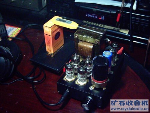

连续工作1小时30分
温升情况:见图片
    一长碟子完全播放完毕又反复继续开机播放,测得牛牛
表面温度55-56度之间,工作正常。

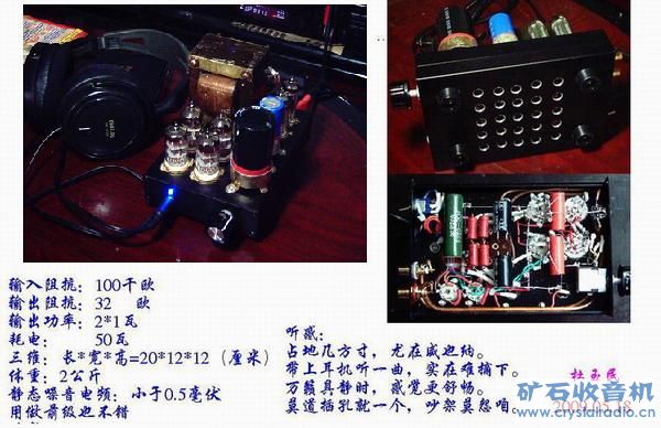

机器情况如下:

发表于 2009-5-18 20:09:05 | 显示全部楼层
这样测不准 ,你在开机前测量一下环境温度,再测量初级绕组的铜电阻,开机稳定后,断电再测一次绕组的铜电阻,通过查表或公式计算即可得出变压器的线圈温度。

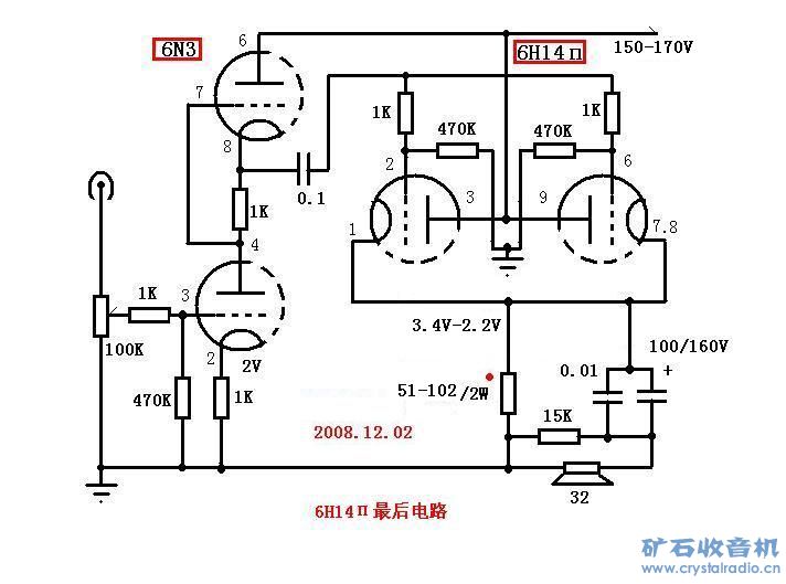

 楼主| 发表于 2009-5-22 12:03:30 | 显示全部楼层
感谢各位厚爱!电路来了......
[ 本帖最后由 路神 于 2009-5-22 12:06 编辑 ]
 楼主| 发表于 2009-5-24 11:52:31 | 显示全部楼层
补充
电路仅供参考
